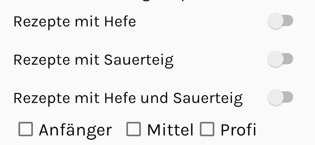

in meiner Android App, habe ich mehrere Rezepte. Diese würde ich erst nach Sauerteig/kein Sauerteig mit den Switches und dann mit der Checkbox nach Schwierigkeitsgrad oder andersrum
Ich habe es versucht mit "wenn switch1 aktiv" dann sieht man nur CardViewX und so. Das hat auch für die ersten switches gut funktioniert.

wie gehe ich jetzt weiter vor, das wenn ich zu dem Switch, zusätzlich noch bestimmte Schwierigkeitsgrade auswähle?
Im Anhang findet Ihr nen Bild, das Ihr euch vorstellen könnt, wie es gemeint ist.
ganz anders.
Das was du da machst ist totaler Nonsense. Du brauchst eine gewisse Datenstruktur und diese filtert man dann und zeigt dann das gefilterte Ergebnis an. Das was du da machst ist ja vollkommen ineffizient und kann zu nix brauchbaren führen.
Setz dir eine Datenbank auf, mach dort die Daten rein und dann ruf sie entsprechend der Kriterien ab. Oder wenns hardcoded sein soll, dann entwickle zumindest eine Datenstruktur, bei der du gewisse Eigenschaften nach denen du Filtern willst den einzelnen Objekten zuweisen kannst um sie dann entsprechend zu filtern.
