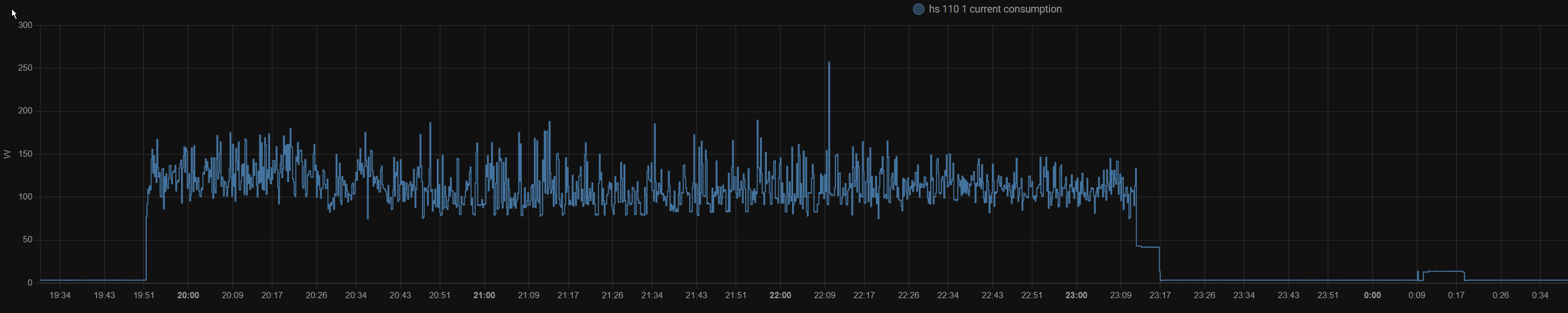

Man könnte ihn also mit einer smarten Steckdose auch hart vom Strom nehmen (nach 70 Minuten) ohne Burn-In Angst zu bekommen. Oder "wenn Leistungsaufnahme < 5W für 60 minuten, dann AUS". So mache ich es mit dem Subwoofer, der nach 5 Minuten unter 30W komplett getrennt wird (der Knick 23:17 Uhr)

@SaxnPaule Dein Diagramm ist ja interessant. Was ist denn in den letzten 10 Minuten passiert? War da der TV noch an oder schon aus?
Edit: Ach das ein Subwoofer (war schon vor dem Edit getippt)...und was macht der da 10 Minuten lang mit den 40 Watt?!?
Und was passiert ne Stunde später?

@chillking Die 14W ab 00:09 Uhr ist der Pixelschubsalgorithmus vom OLED der immer 50 minuten nach dem Ausschalten anspringt und Burn-In vorbeugen soll. Danach sinkt der Verbrauch wieder auf ~3W (für alle o.g. Geräte) und bleibt da auch bis zum Wiedereinschalten.
Achso, dann habe ich dich falsch verstanden. Ich dachte, die Kurve ist nur vom Sub.
Und wann hast du da alles ausgeschaltet, um 23:12 oder 23:17?

@chillking Ich hab 23:12 den TV ausgeschaltet. Der AVR geht dann auch mit aus. Da die Automatik vom Subwoofer nicht immer sauber funktioniert schalte ich den dann kurze Zeit später smart mit einer Regel aus. Das ist der Knick 23:17 Uhr.
Einschalten ebenfalls per Regel ("wenn Verbrauch > 30W, dann AN").
