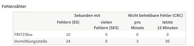

Fehlerzähler zeigt auch keine Ereignisse an.

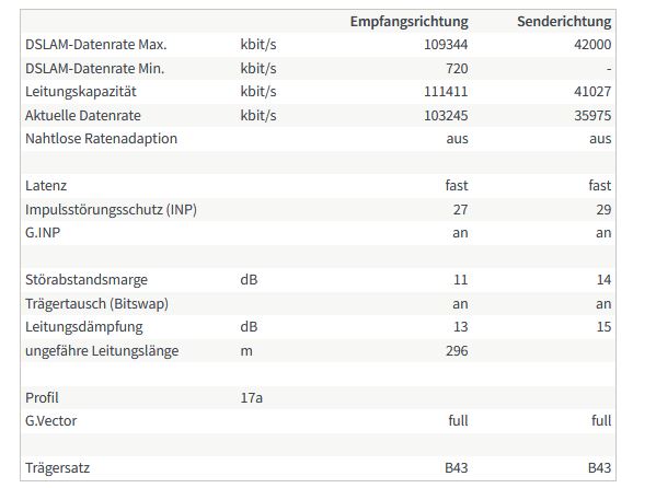

Spektrum wäre interessant zu sehen.

Spektrum siehe Bild:

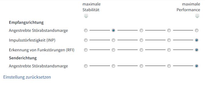

Das ist die aktuelle Einstellung.
Habe gerade geschaut.
Das ist erst seit ca. 1-1,5h Stunden so. Davor war nichts im Fehlerzähler vermerkt (aktuell wird auch ca. alle 30 Minuten neu synchronisiert).
Edit: Jetzt ist wieder alles auf 0 (der Screenshot wurde kurz vor einer erneuten Synchronisation aufgenommen).

@Binaa : Ich würde INP und RFI noch um einen Wert runter drehen. Sieht für mich aber nach einem Fehler des DSL aus dem O2 nachgehen muss.

Was du noch machen kannst ist, die aktuelle Labor Version installieren und die Störsicherheitsregler vorher wieder auf Standard zurücksetzen. Denn in den Standardeinstellungen muss es stabil funktionieren. Ansonsten ist irgendwo ein Leitungsfehler. Das kann nur die Telekom bzw. o2 prüfen (lassen).
