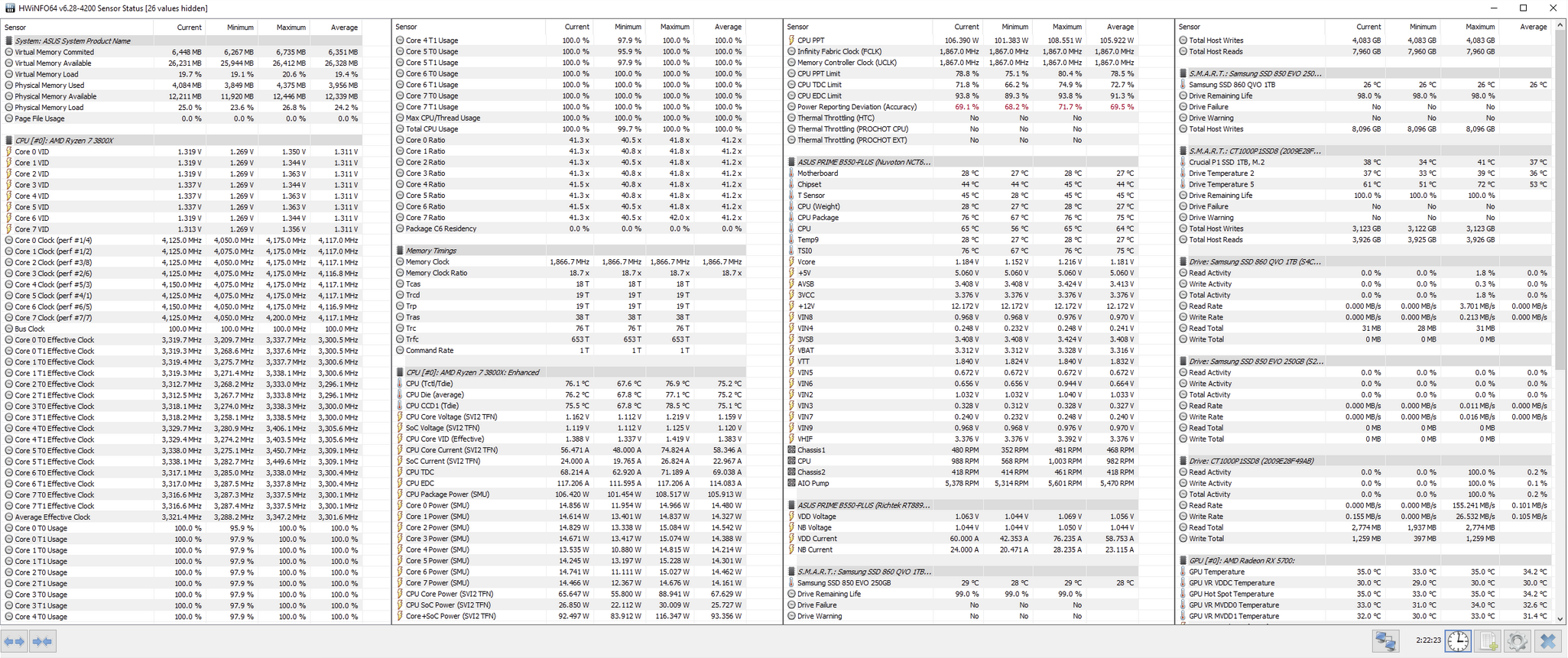

Jep. Einfach mal Cinebench/Prime95 laufen lassen und dabei in HWInfo oder HWMonitor die Taktrate und Temperatur beobachten.
also ich habe gerade eben cinebech r 15 durchlaufen lassen und taktrate ist auf alle bei den 3.6 ghz gelaufen Temperatur war mit dem boxt Kühler von amd auf maximal 65 grad und volle auslastung gemessen in hw info
Auch wenn es immer heißt das sich OC nicht lohnt, wollte meine CPU auch nicht so richtig. Hab sie dann aber mit moderater Spannung manuell doch total easy auf 4,2 GHz überreden können ohne das sie über 65°C kommt. Wäre auch mehr drin gewesen, aber ich will ja Energie in Leistung, und nicht in Hitze wandeln.
RoSch-31 schrieb:
( gemessen mit dem Windows Task Manager)
Hier dürfte der Fehler auch schon liegen. Ryzen Master, HWiNFO, CPU-Z etc. sollten Abhilfe schaffen.
Reaktionen: Baal Netbeck, Knighty und Aduasen
Sehe ich tatsächlich auch so.
Bei mir zeigt Windows auch brav an, dass meine CPU bei 4,2 GHz läuft (was ja laut Bezeichnung dann korrekt wäre), obwohl das Ding im Idle bei 4,8 und geboostet bei 5,2 'rennt' (HWiNFO)

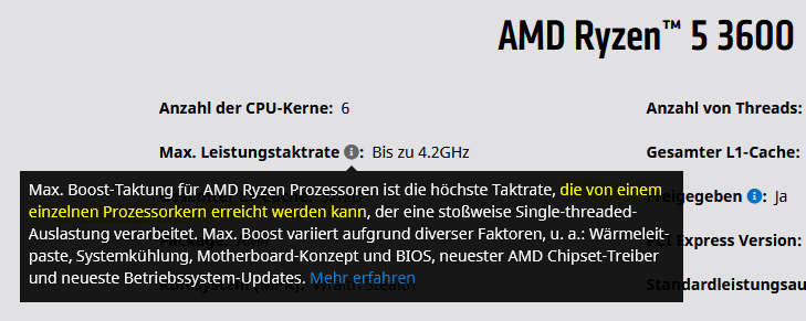

Das ist auch der Standard Allcore Takt des 3600, sprich, mit dem 3600 kaufst du einen 3,6GHz allcore Clock Prozessor.
Höhere Taktraten auf einem Kern werden per (AMD PBO oder Motherboard) Boost erreicht. Musst du im Bios aktivieren.
Wie hoch der Singlecore Boost geht und wie hoch sich allcore OCen ließe, hängt wiederum von den drei Limits ab (TDC, EDC, PPT)... und damit auch von deinem verwendeten CPU Kühler und der Güte der Spannungsversorgung / VRMs deines Boards.
