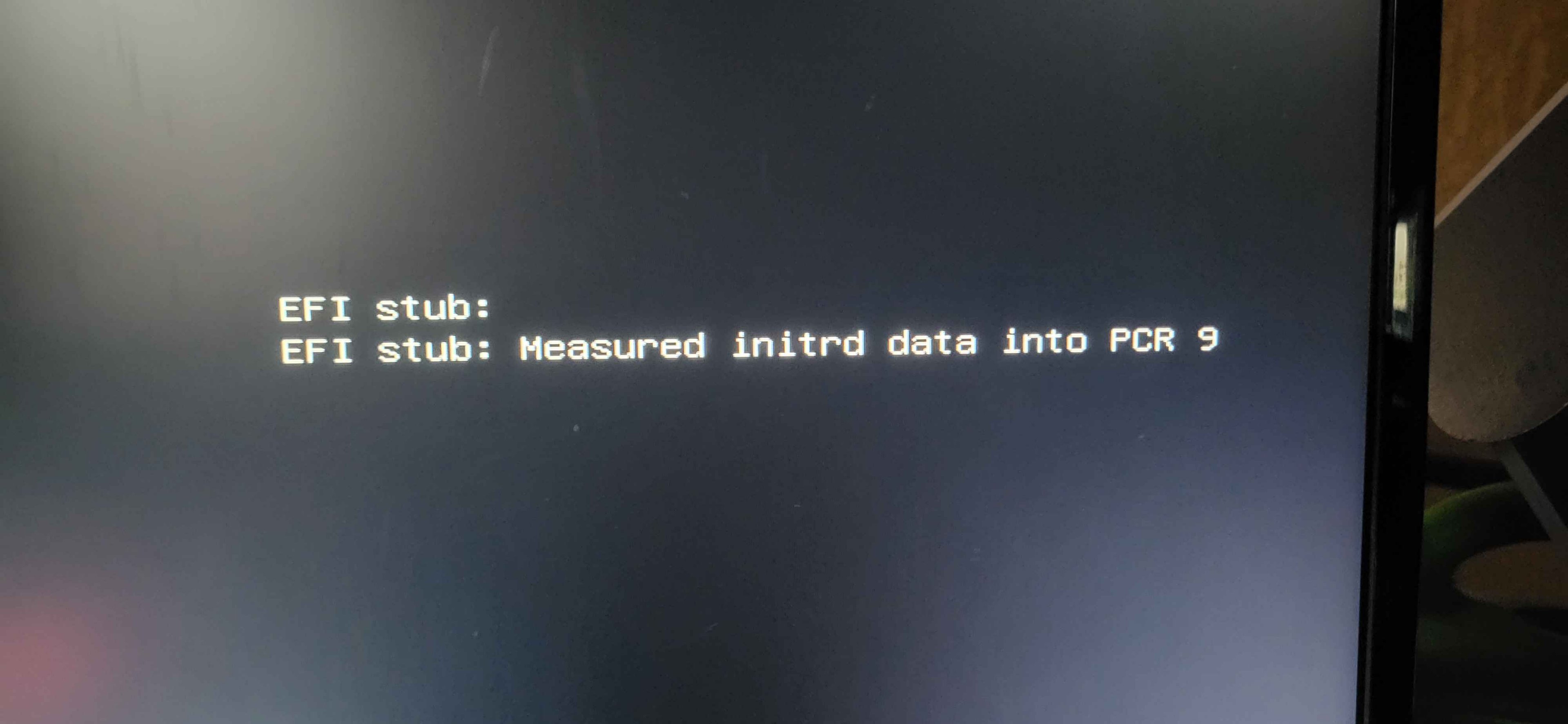

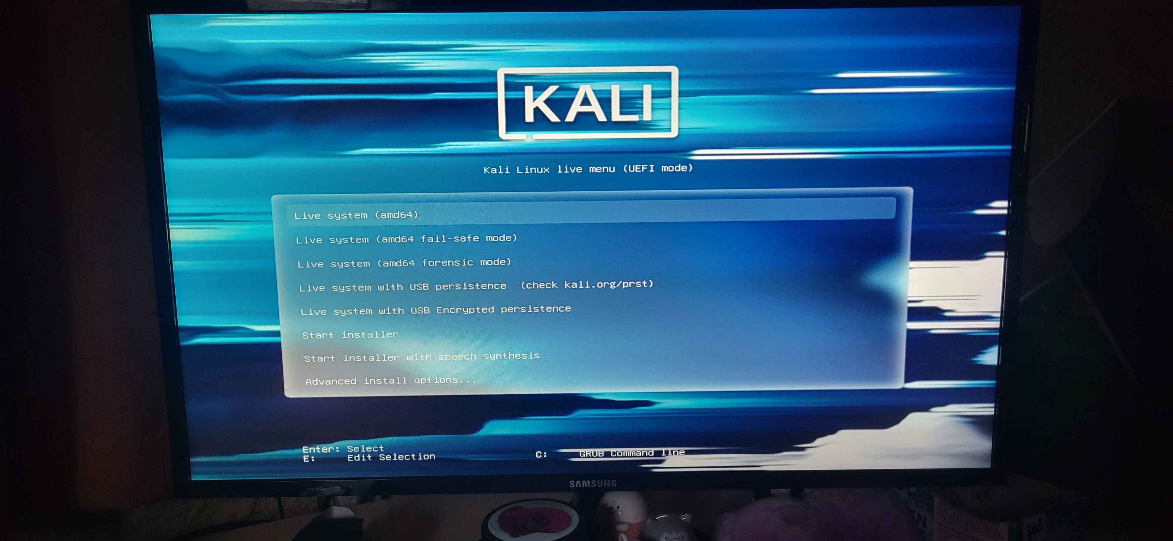

@SpartanerTom Also mit dem Live Linux komme ich ähnlich wie bei Windows, in einen Bildschirm, siehe Bild. Sobald ich dort aber irgendwas drücke, passiert exakt das beschriebene. Bild wird schwarz, Lüfter dreht kurz hoch, HDMI bekommt neues Signal und ich sehe wieder den Bios Screen (ladebild vor bios, dann erneutes booten in usb oder bios, je nachdem was ich möchte)
Das einzige was funktioniert hat, ohne das beschrieben Problem ist die Nr. 2 "Live System (amd64 fail-safe mode), da bekomme ich dann den Text von Bild 2 und ab diesem Punkt passiert auf dem Bildschirm nichts mehr.
Denke die CPU hat einen defekt.
@peterX Das board hat nur 2 Slots, außerdem funktioniert es ja wie gesagt mit Ryzen 2600 und 2600x ohne Probleme mit jeglichem getestet Ram ob 1, 2 Riegel, etc. Mit expo oder ohne ebenfalls. Nur mit dem 3600er nicht.

puh Kali Linux ist natürlich gleich ein Exot. Wird aber vermutlich für das vorliegende Problem keinen Unterschied machen.
Reaktionen: MrJUSTFORFUN
