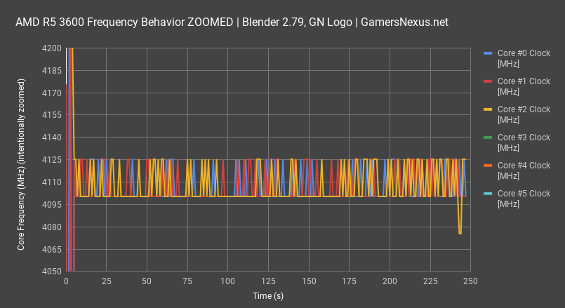

AMD Ryzen 5 3600 Review: Why Is This Amazon's Best Selling CPU? | ANANDTECH
The all-core turbo frequency here was in the 3875-3925 MHz range.
AMD Ryzen 5 3600 CPU Review & Benchmarks: Strong Recommendation from GN | Gamers Nexus

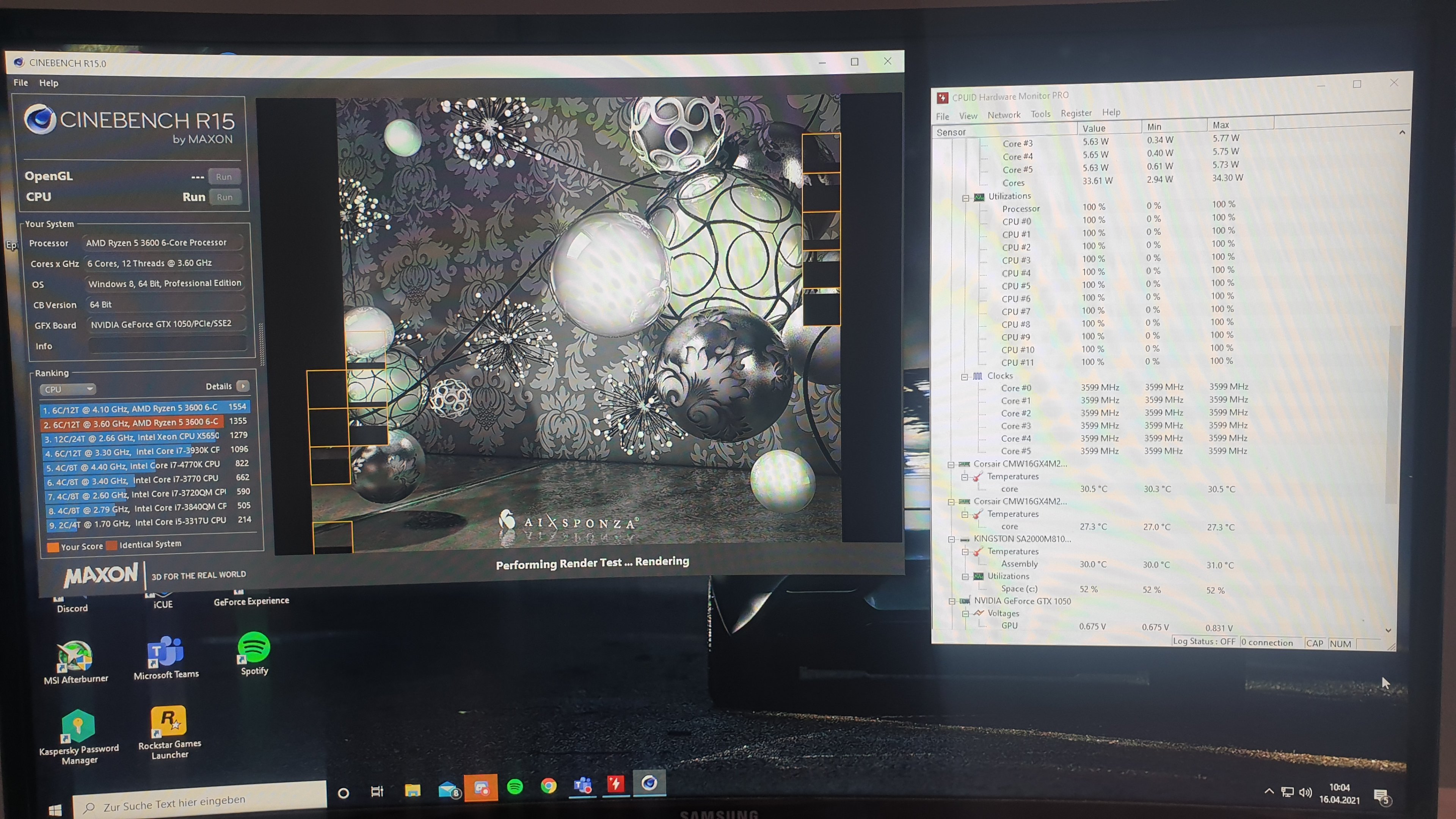

Das maximale was meine CPU erreicht hat waren 3.660 MHz auf dem Foto waren es mit cinebenvh r 15 noch weinger und basis Takt . Die 3.660 MHz waren mit r 23
Das sind die Einstellungen vom BIOS
Wann hören eigentlich endlich diese abfotografierten Bildschirme auf?
Einfach Win+Umschalt+S und dann im Forum das Bild aus der Zwischenablage mit STRG+V einfügen. Einfacher geht's nicht und die Qualität ist um ein Vielfaches besser.
Wann hast du denn HWinfo gestartet? Bevor du Cinebench gestartet hast oder erst währenddessen/danach? Mich wundert, dass sogar der Minimum-Wert nie unter 3,6GHz ist und das sollte er unter Windows schon sein.
