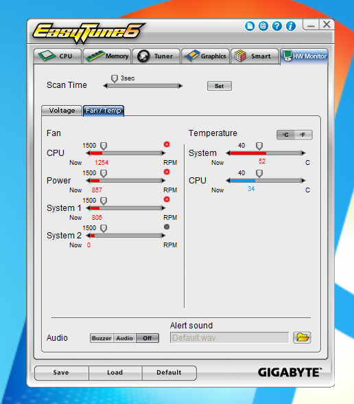

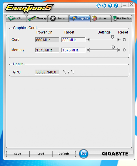

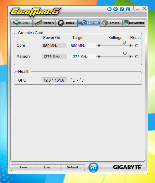

Also die richtigen Wert liegen bei der GraKa bei 60°C wenn ich praktisch nichts mache außer die Bildschrime alle an zu haben und den Internet Explorer offen zu haben, das System bei 52°C und die CPU bei 34°.
Und beim zocken, gemessen direkt nach dem Absturz war das System bei 59°C die CPU bei 42° und die GraKa bei 72°C.
In der Bluescreenmeldung stand übrings, natürlich auf Englisch, das dass System abgeschmirt ist um schäden an der Hardware zu verhindern, wenn ich das richtig verstanden habe.

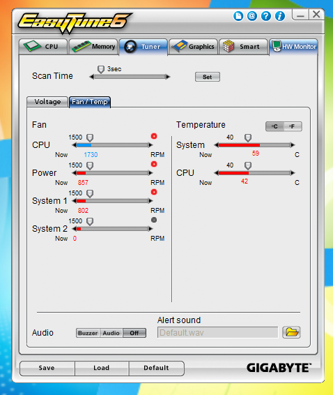

Ich habe nochmal vor und nach den Absturz Screenshots gemacht, schaut selbst.

An den Temperaturen liegt es nciht, die sind ok.

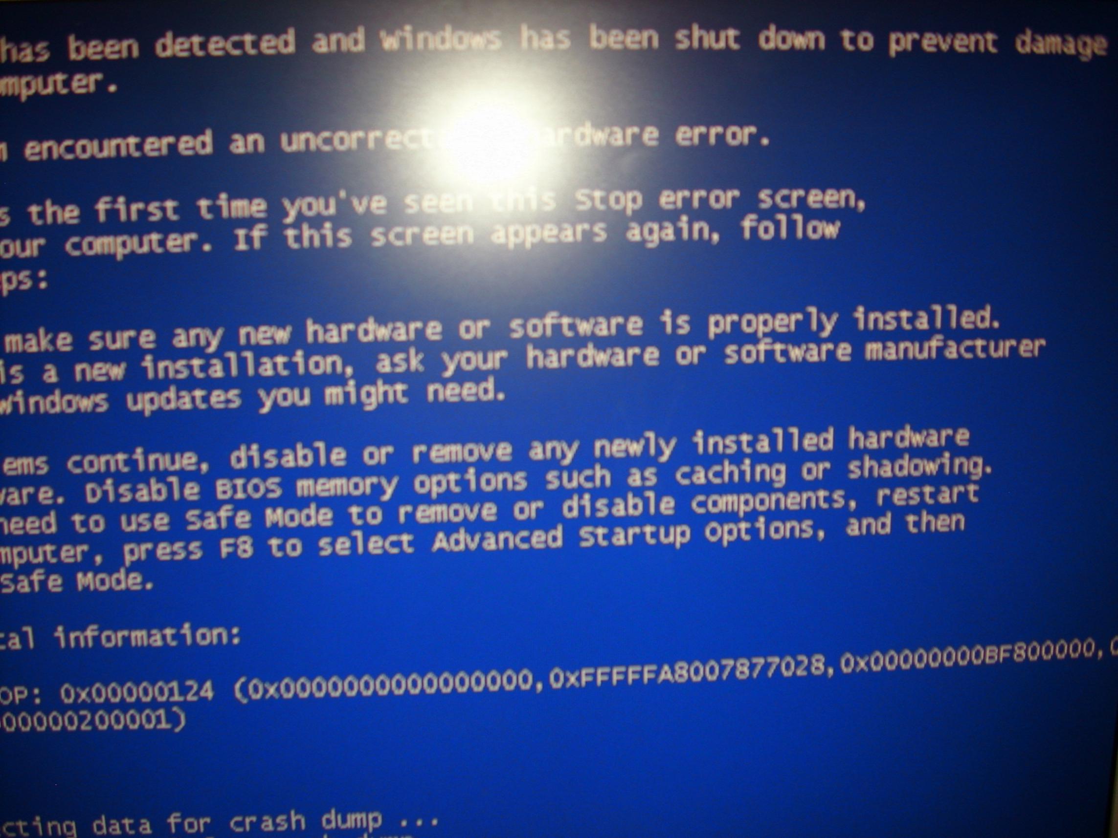

Sag uns mal die Meldung beim Bluescreen!
Die sind Ok? Warum sind sie denn dann im roten Berreich? Und warum schreit das ET6 DANGER DANGER?
In Ordnung ich sorge nochmal für ein Absturz, gibt mir ein paar Minuten :(
69°C ist jetzt noch gerade so akzeptabel fürn IDLE und die 34 °C von der CPU sind auch ok.
Lad dir mal Furmark runter und guck wie die Grafik-Temperatur unter Last aussieht.
Weil nciht alles was irgendein tool sagt auch stimmen muss cpus sollten nicht über 60° laufen, ausgehen tun sie erst bei ca 75. Grafikkarten können auch die 100° ab.
Die hohen idle Temps der GK öiegen am Multimonitorbetrieb..die Graka taktet dann nicht herunter

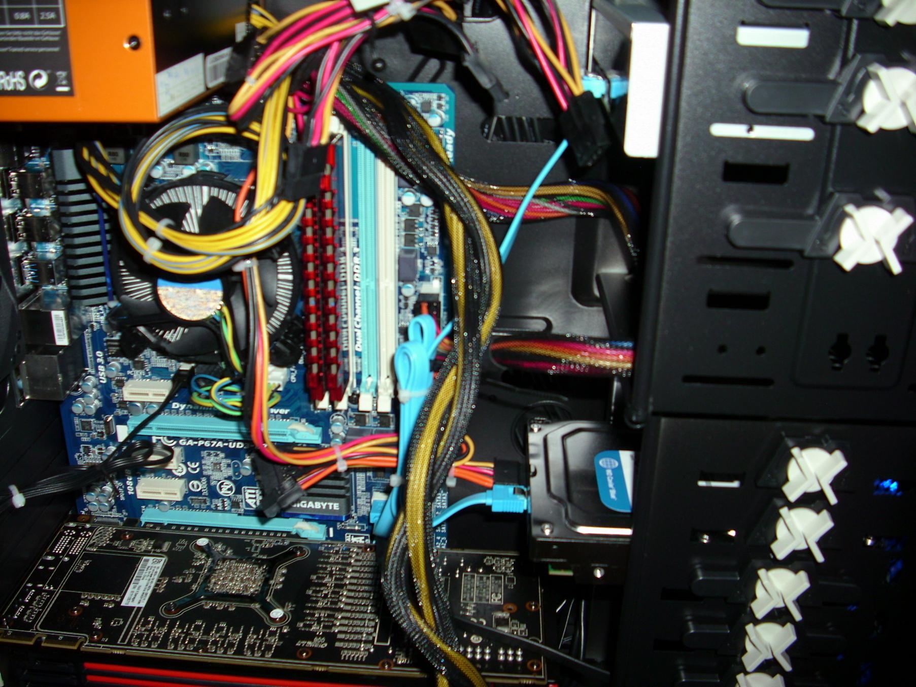

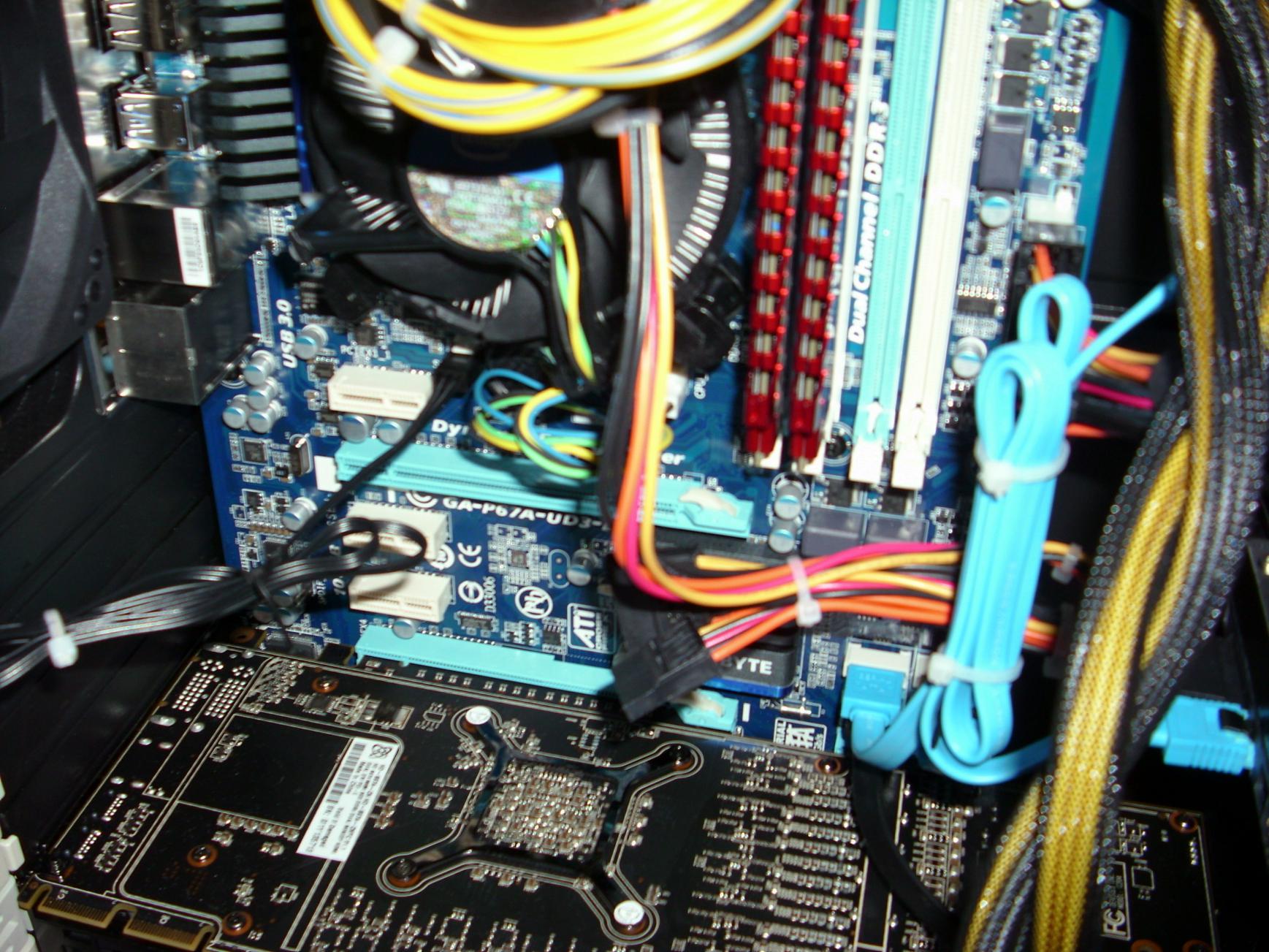

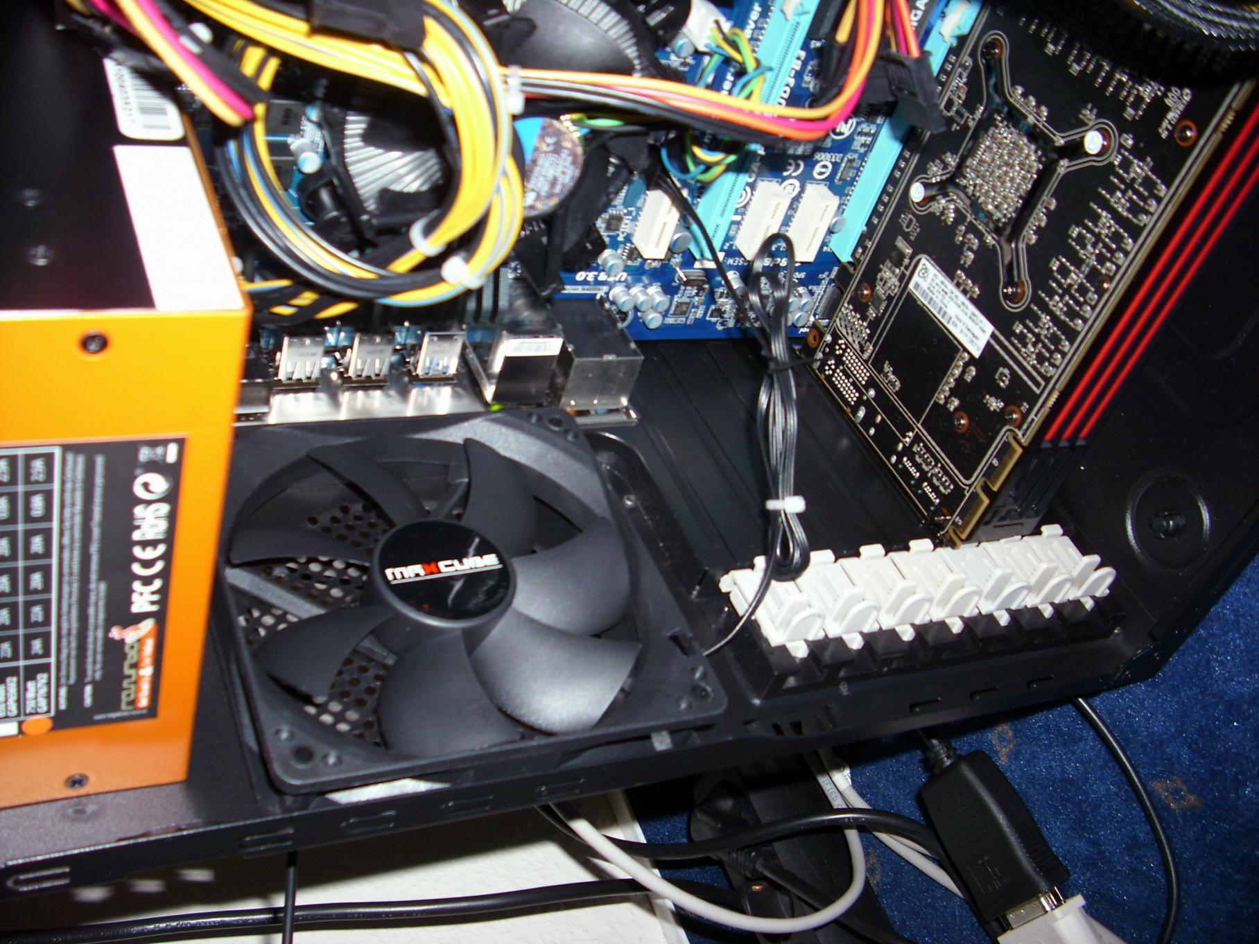

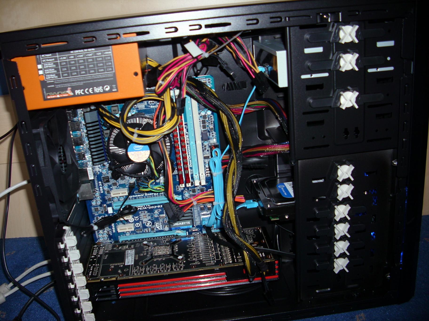

zeig doch mal, wie mehrfach gewünscht, das Gehäuseinnere!!!
System frisch installiert? Treiber aktuell?
Frisch installiert, treiber aktuell.

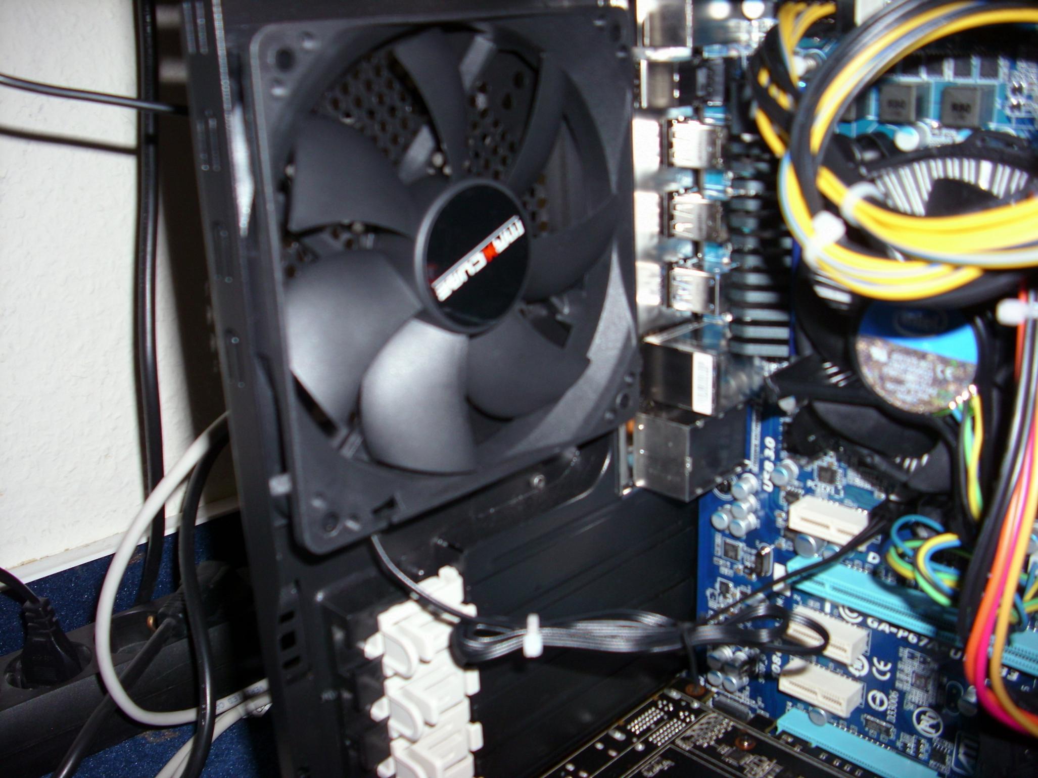

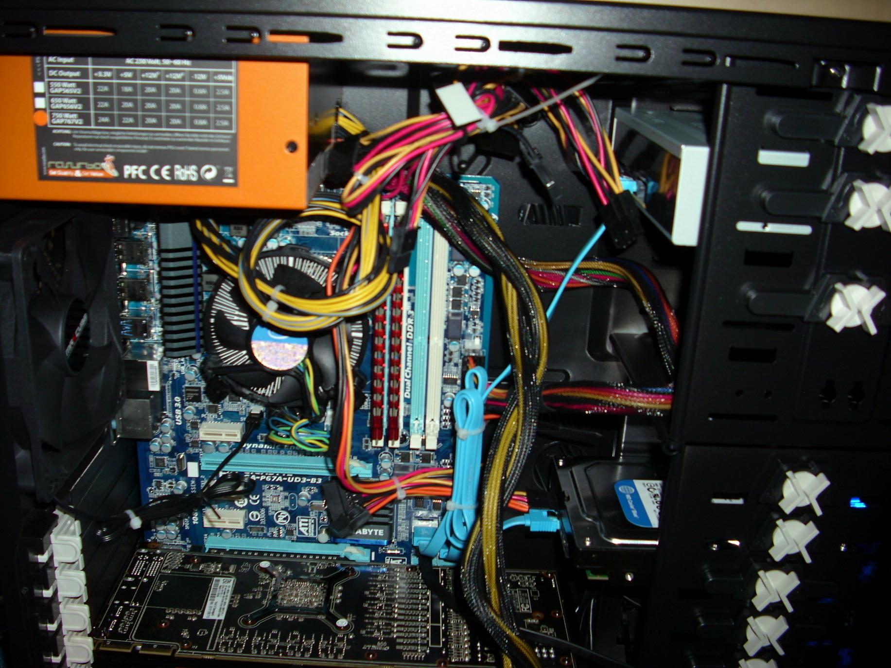

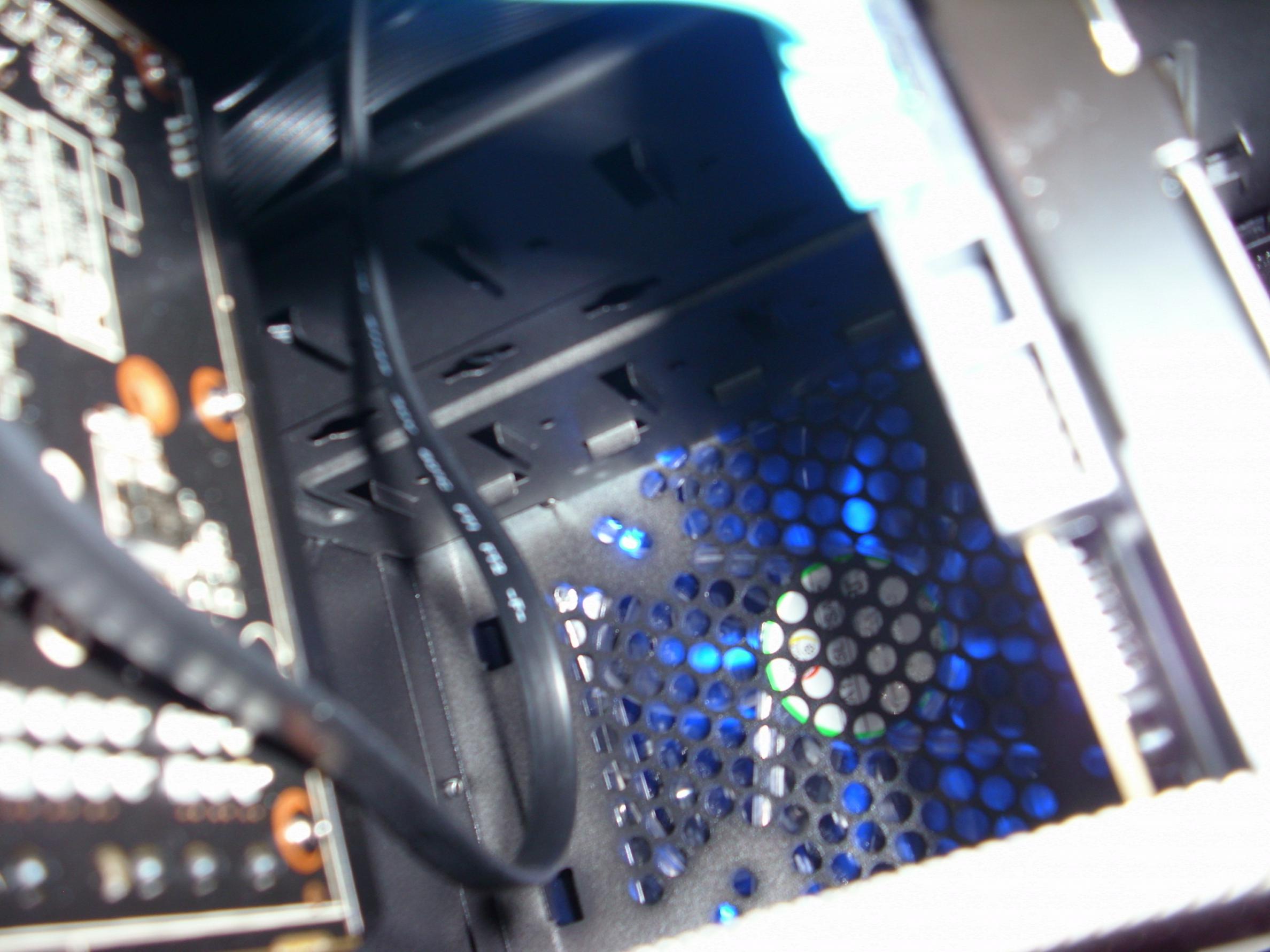

Fotos gibt es jetzt.

Die versprochenen Fotos

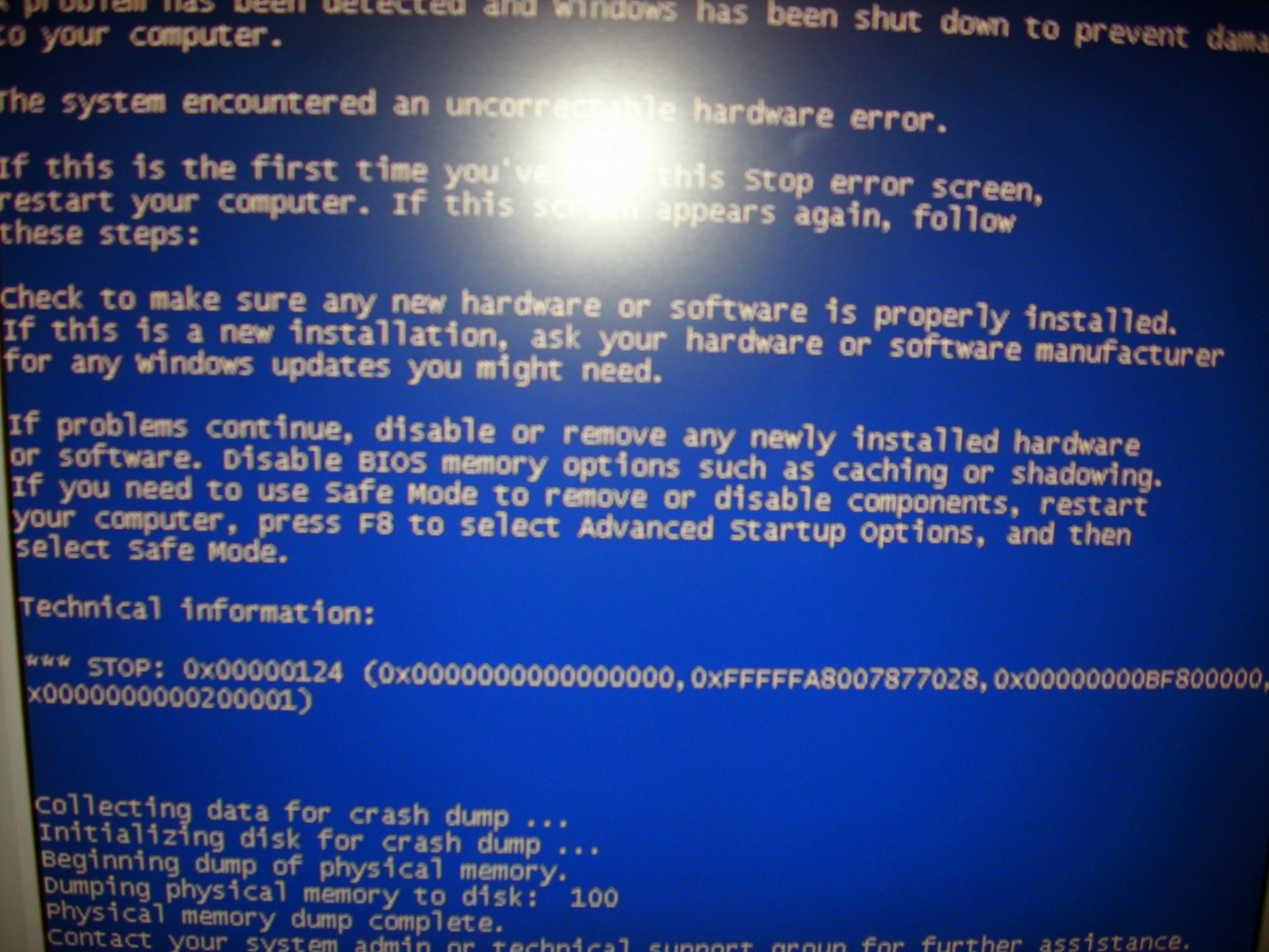

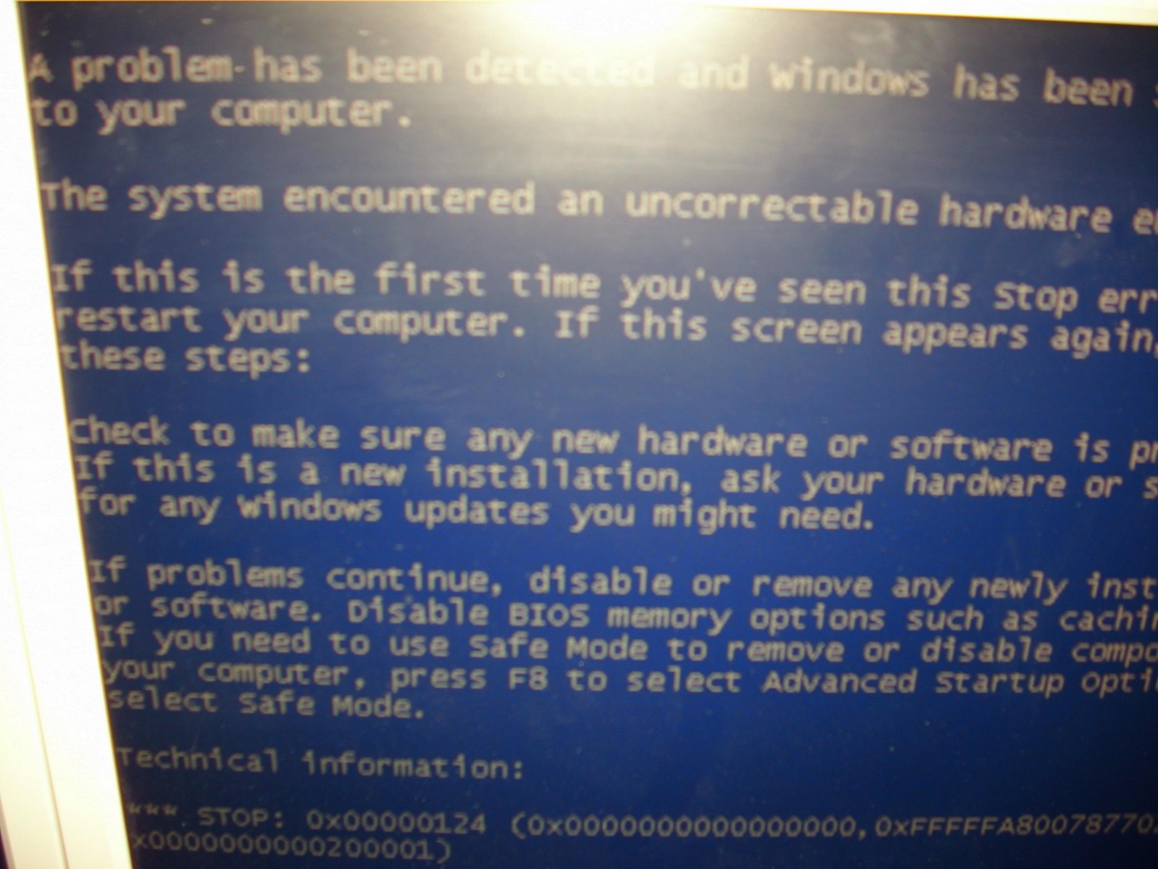

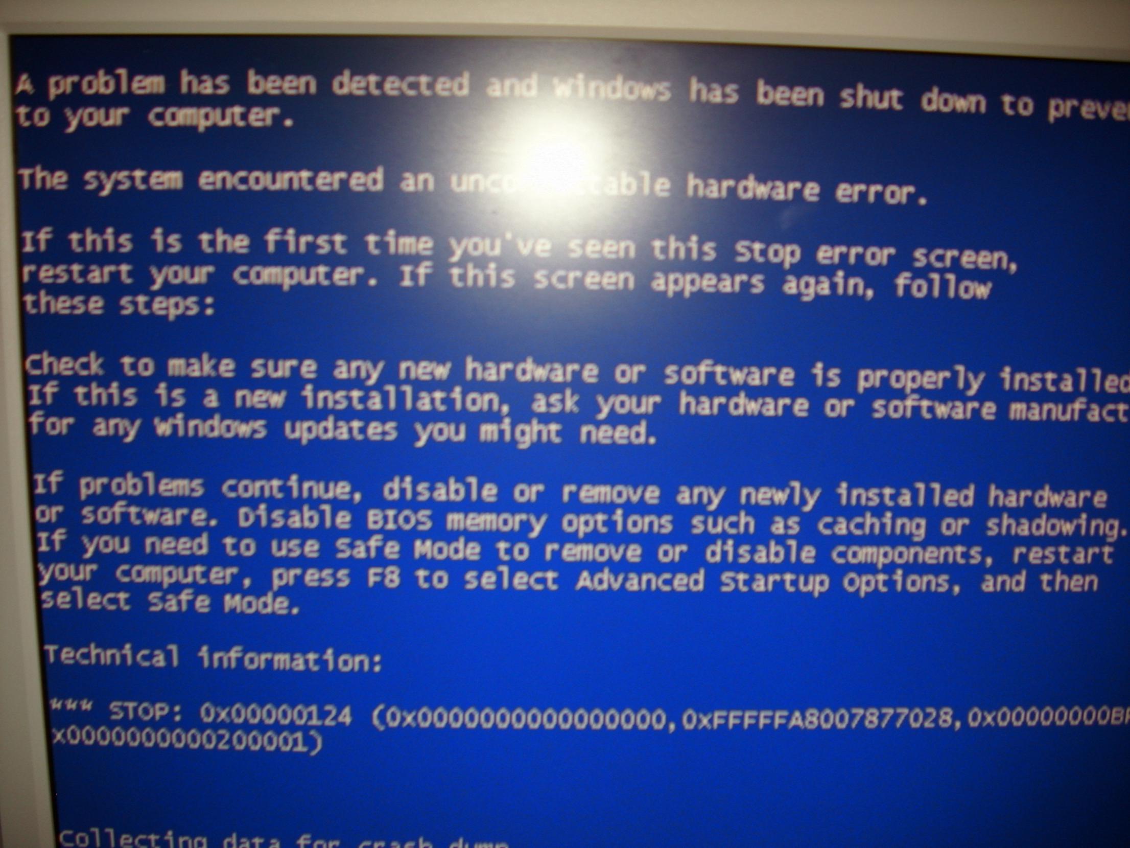

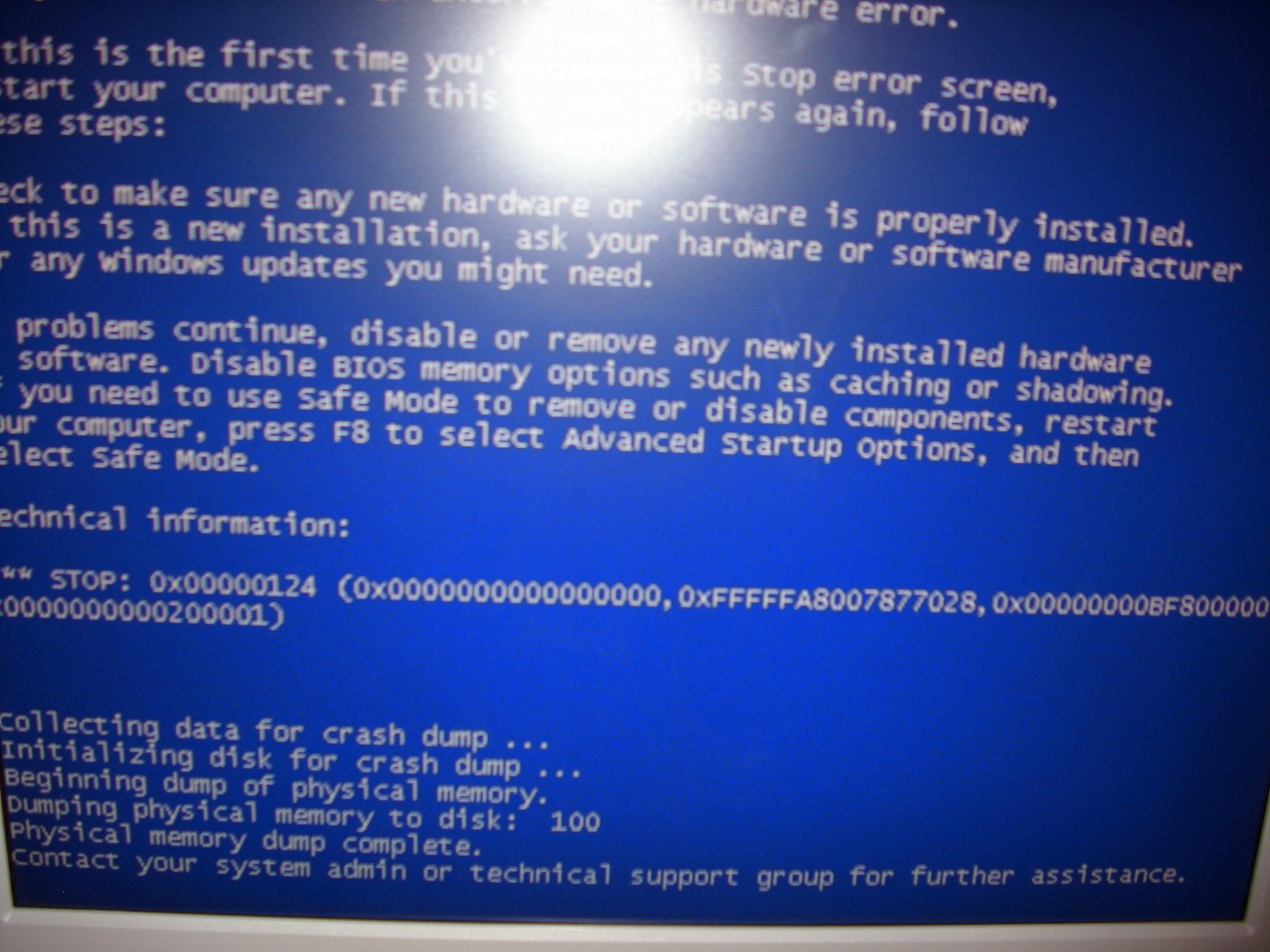

Habe das Furmark jetzt mal ausprobiert.....abgestürtzt ist der Computer bei 91°C, so hoch war ich beim zocken nie......!!!!!!
Windows wird nicht mehr richtig ausgeführt, sagt er mir nun nach dem Neustart.

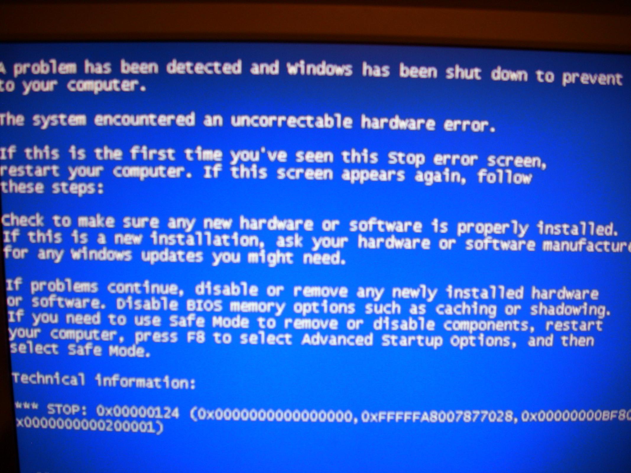

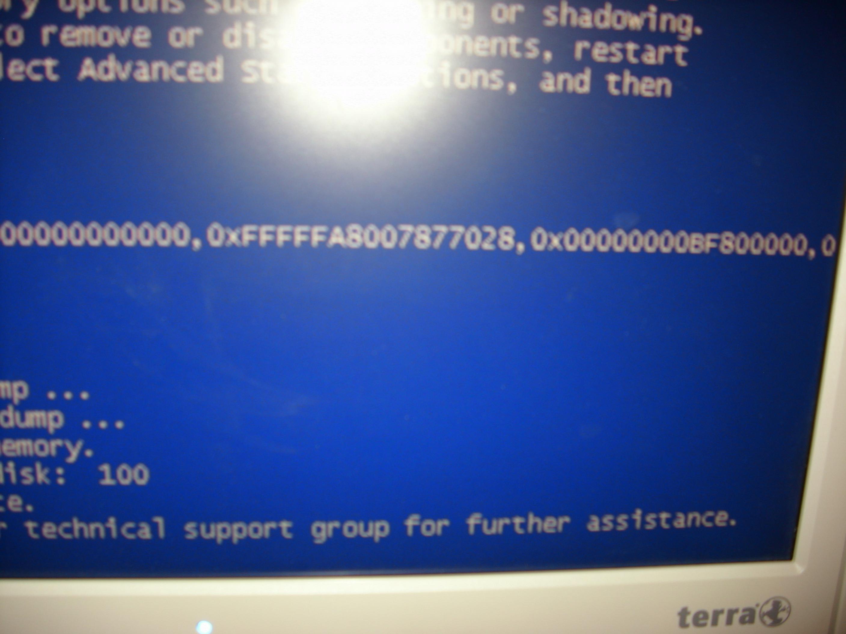

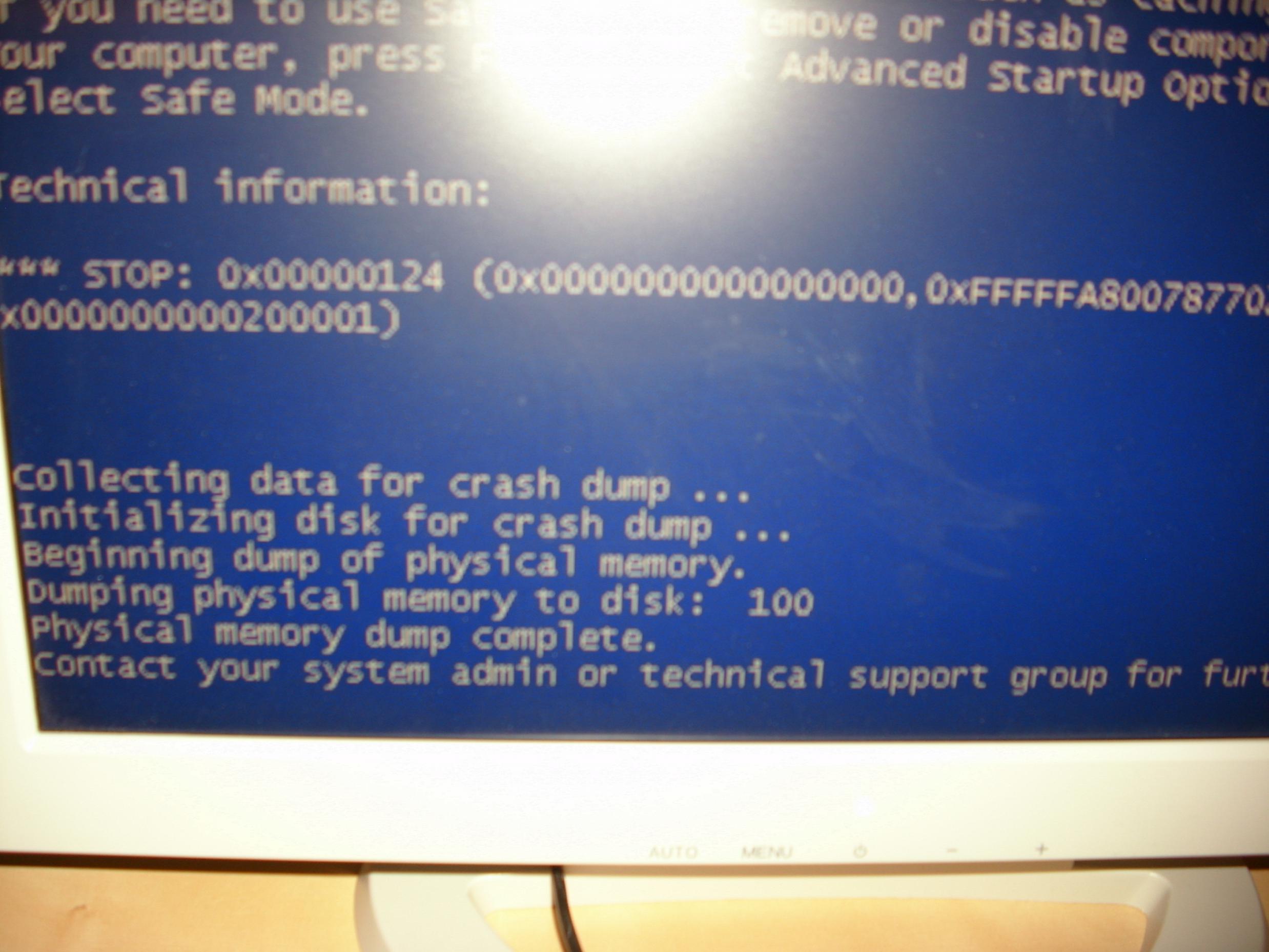

Hier noch die Bluescreen Nachricht, ich hoffe man kann es lesen:

Ok mal direkt gefragt...läuft der GraKa-Lüfter? Kannst du ja sehen wenn der Rechner offen ist. Auch wenn 69° vielleicht akzeptabel sind und noch kein Schaden anrichten, normal ist es imo nicht. Ne GraKa läuft idle nicht mit 69°...

die 2 (oder nur einen? weiß nicht) 6 pin stecker an der Graka habe ich auch nicht direkt gesehen. Dann habe ich noch einen heißen(Wortwitz:D) tipp für dich. räume mal auf!, eigentlich darf kein Kabel den Luftstrom stören. Sprich: verlege die Kabel unter dem Mainboard, hinter den Festplatten usw.. Wenn du ein Seitenfenster hast(?) sieht es auch viel besser aus. Aber das wichtigste ist, dass der Luftstrom unter keinen Umständen gestörtwerden darf. Wenn du dies getan hast, solltest du bessere Ergebnisse erzielen.
PS: Wenn deine Temps nicht stimmen und wenn sie rasch ansteigen bei Anwendungen, dannmach den PC auf jeden Fall aus! du hast, wie ich glaube, gelesen zu haben, neue Hardware. Zerschrotte diese bitte nicht gleich. Das tut im herzen weh...
ja, dann fasse vor dem Start an einen GraKalüfter und schaue, ob dieser sich änfängt zu drehen. wichtig ist aber dabei, dass du ihn vor dem Start berühren musst, sonst tuts weh, wenn der schon dreht. Mahce das aber vorsichtig, denn ein Lüfter kann bei grobem Anfassen usw. aus seiner Lagerung gebracht werden, und dann wirds laut!
Ach so ein Quatsch mit dem Luftstrom, der ist doch absolut ok.
Wobei, wo das Gehäuse schon mal offen ist, sind die Temperaturen dann besser? :)

Nicht nur wegen den Temperaturen würde ich die Grafikkarte ebenfalls in den oberen PCIe-Slot stecken: Dieser ist mit 16 statt nur vier Lanes angebunden.
