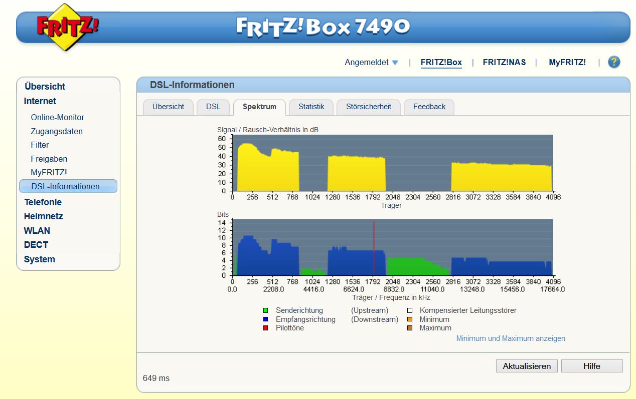

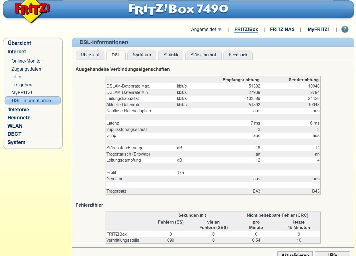

ich habe seit einigen Monaten VDSL50 aber was mich wundert ist, das die Leitungskapazität über 100 MBit/s sein soll.
Das ganze ist aber ohne Vectoring, kann das überhaupt sein? Mich wundert auch, das die Kapazität sich alle paar Sekunden ändert, aber immer über 100 MBit/s bleibt.
Schade nur, das die DSLAM-Datenrate Max. nur bei 50 MBit/s liegt :(

Ich glaube, dass in den ersten Tagen die Leitung eingemessen wird bis sie sich auf einen stabilen Wert einpendelt.
Bei meinem Schwager war es so, dass er eine 100MBit Leitung bestellt hat und die ersten 2-3Tage kamen kanpp über 250MBit an, dann lies die Geschwindigkeit nach bis er bei seinen 100MBit gelandet ist und die auch zuverlässig bekommt.
Hach, sowas möcht ich auch :love:
Scheint aber so, als ob du den Upload etwas zurückschrauben solltest, da viele Fehler drauf sind...

Bei einem Outdoor-DSLAM sind >100 Mbit Leitungskapazität keine Besonder- oder Seltenheit. In Innenstädten, wo die Kisten beinahe an jeder Ecke stehen, sind viele Anschlussleitungen bis zur TAE-Dose <150-200m und damit solche Werte möglich.

Deine Leitungskapazität liegt bei 100Mbit/s weil bei dir das VDSL2-Profil 17a verwendet wird das eine Übertragungsrate von bis zu 100Mbit/s erlaubt.
Aber selbst wenn du einen Tarif mit 100Mbit/s nehmen könntest ist es zu bezweifeln ob diese Geschwindigkeit in der Praxis erreicht wird.
In der Praxis gibt es viel zu beachten.
Ein paar Beispiele:
-Die Leitungsdämpfung ist frequenzabhängig und bei 17,6MHz Bandbreite gibt es enorme Unterschiede in der Dämpfung.
-Je höher die Frequenz umso stärker fällt auch das Übersprechen zwischen benachbarten Doppeladern in der Leitung aus.
-Die Sendeleistung wird in Abhängigkeit der Kabellänge heruntergeschraubt um Störungen auf benachbarten Leitungen zu vermindern.
-Wird die Modulationsstufe pro Trägerfrequenz heraufgesetzt sinkt der Signal/Rauschabstand und etwa 6dB sind für einen stabilen Betrieb nötig.
-Bei bestimmten Trägerfrequenzen muss die Sendeleistung minimiert werden um Störungen bei anderen Diensten (z.B. Amateurfunk) zu verhindern.
-Bei Anschlüssen mit Analog/ISDN-Telefonie muss der Frequenzbereich bis ca.130kHz freigelassen werden.
