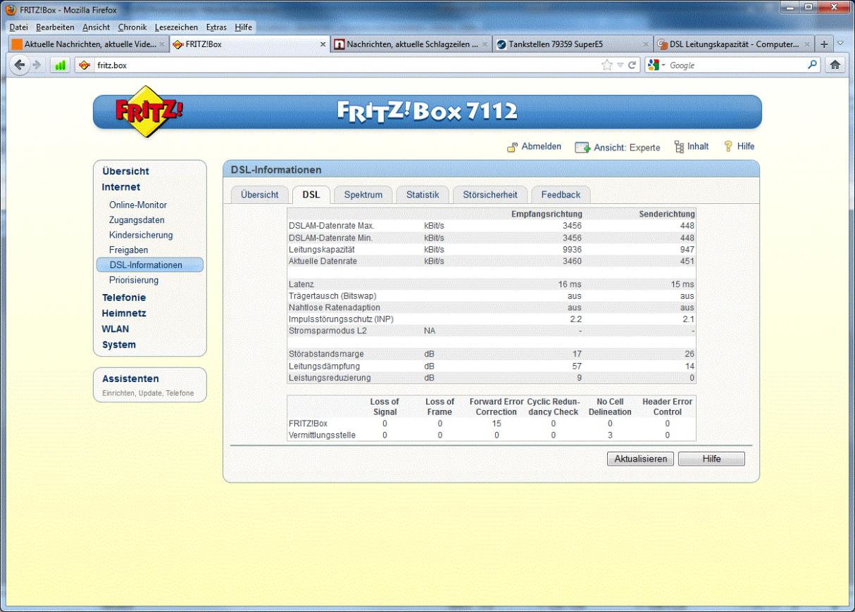

Mach mal eineen Screenshot aus den DSL Informationen aus der Fritzbox. (Auch Übersicht)

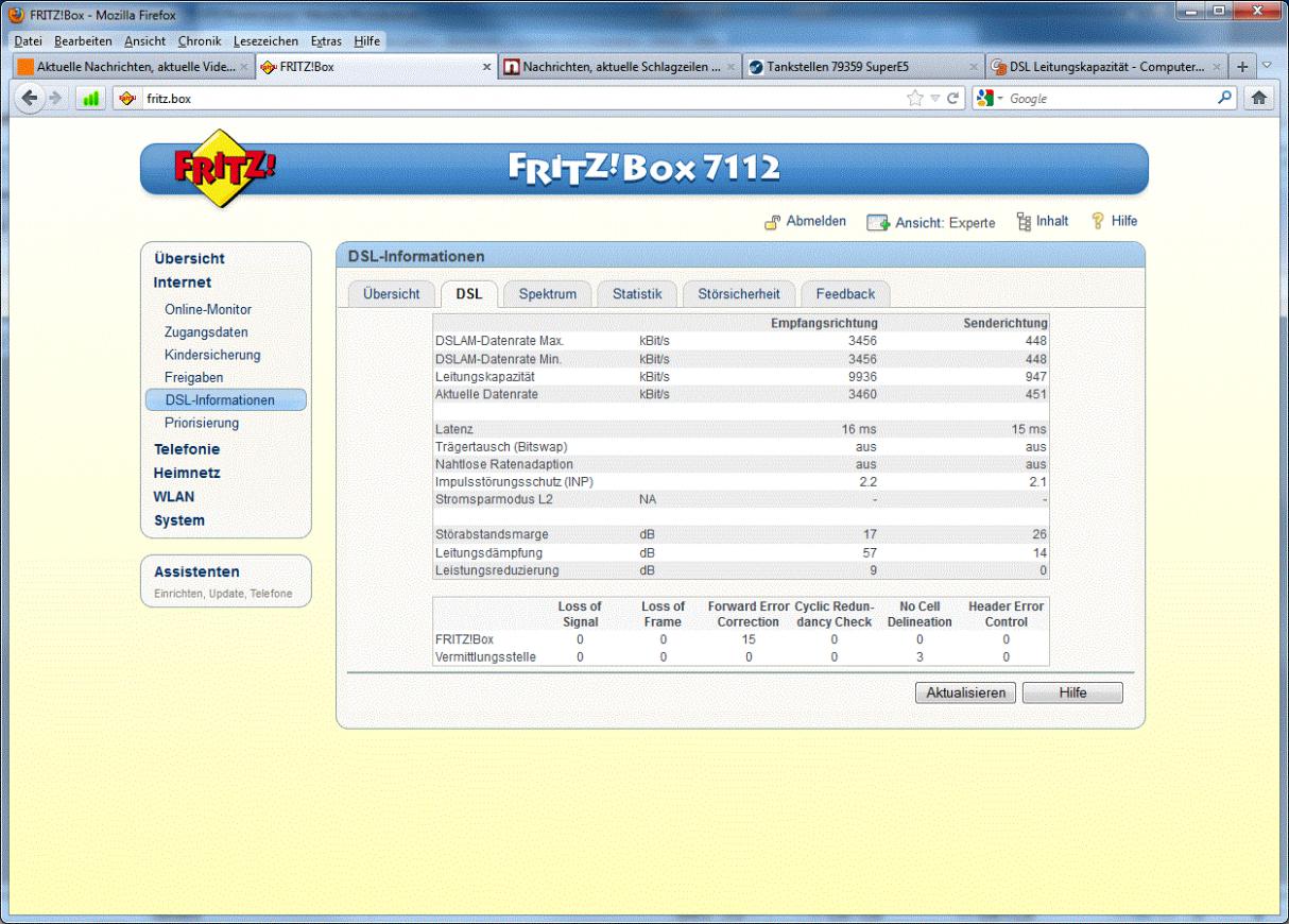

Anbei der Screenshot:

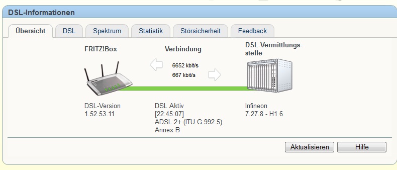

brauche noch nen Screen von der Übersichtsseite Da wo der Name des DSLAM steht
anbei noch die Übersichtsseite:
neeeee nicht das -.- Die Übersichtsseite der DSL Informationen

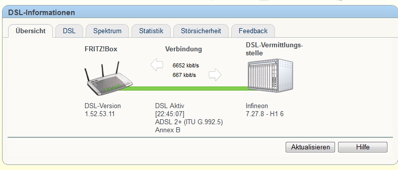

so muss das aussehen:

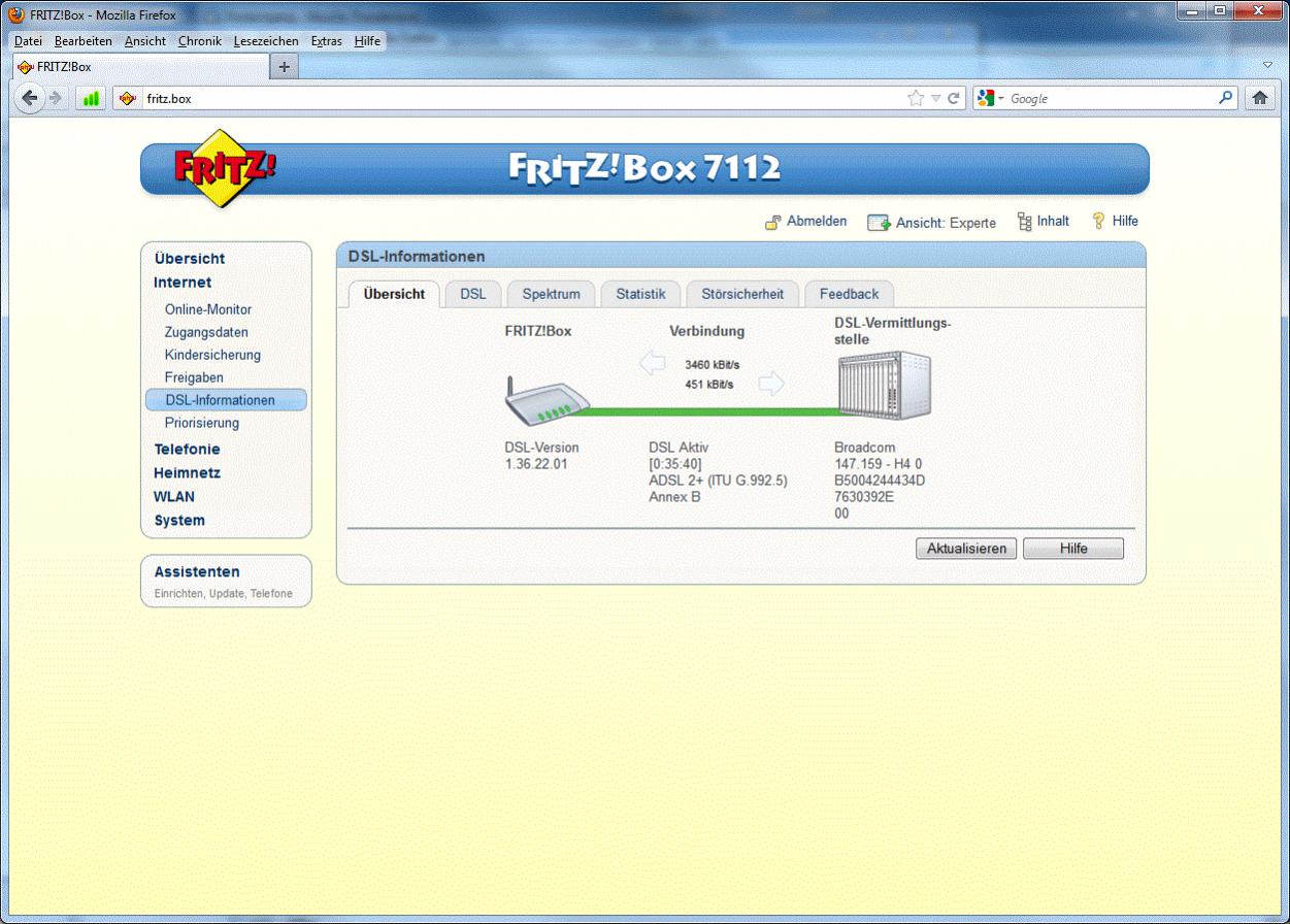

Telekom MagentaZuhause
also nochmal :-) - Sorry

Sieht mir nach Outdoor DSLAM aus wo du drauf geschaltet bist.
Können also durchaus Die 10000 ankommen. Mit einem besserem Modem wahrscheinlich noch um einiges Mehr.

Er ist zwar bei 1und1 aber über Telekom geschaltet ( hab ich an der IP gesehen)
Sein Port ist ein wahrscheinlich ein OutdoorDSLAM da die Telekom soweit ich weiß keine Broadcom Ports indoor einsetzt für Adsl
Außerdem spricht die Leitungsreduzierung für einen Outdoor.
Warum 1und1 kein 16000resale schaltet/schalten kann weiß ich nicht.
