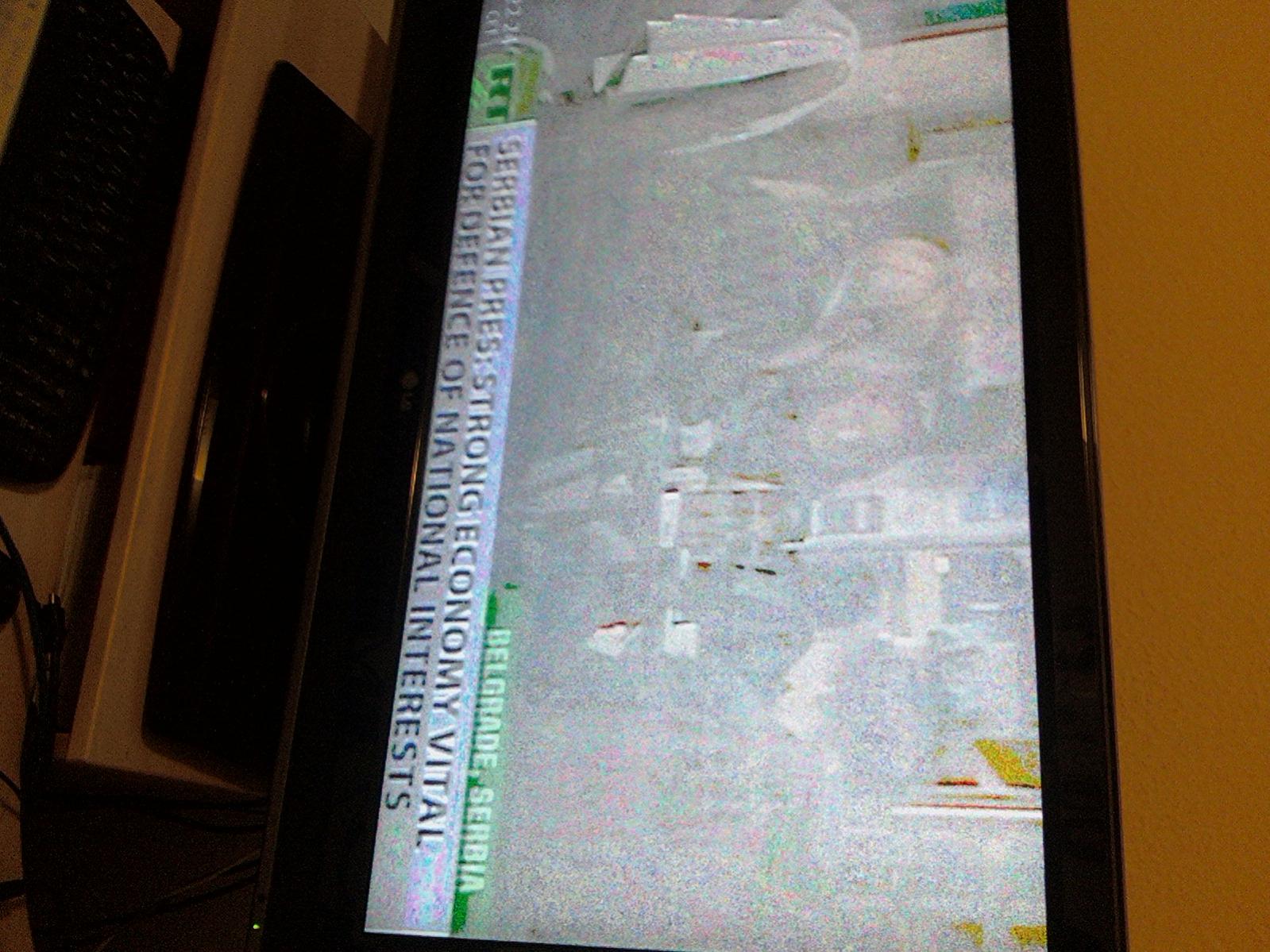

Verzeiht mir die Aufregung, aber ich habe Angst, dass mein LG 42lc42 (42" LCD Fenrseher) verreckt ist....
Bei jedem Eingang, ob integrierter TV-Tuner oder HDMI, flimmert das gesamte Bild und die Farben sind sehr komisch. Ich hatte den Fernseher über HDMI an den PC angeschlossen, und ein bisschen an den Farbeinstellungen rumgespielt, dann kurz ausgeschaltet und nach 5 Sekunden wieder eingeschaltet und auf einmal war das Bild so. Ist mein Fernseher kaputt ?

Wie du hast Angst das er verreckt ist.
Er ist es doch definitiv wie man sieht.

ich würde auch sagen, dass das bild nur verstellt ist. probier mal die standardeinstellungen wiederherzustellen.
Das Bild verstellt? Ja ne ist klar.........
Entweder ist das LCD das T-CON oder das Mainboard hinüber...........das lustige raten beginnt

Da auch die Menüs des Fernsehers grün anstatt schwarz sind, ist er wohl wirklich verreckt:heul:
