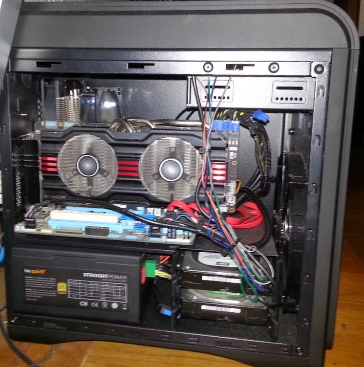

Wenn es wirklich transportabel sein soll, passt die Hardware auch in ein Prodigy (außer das Laufwerk. Externe gibts für 13€bei ebay)
Für einen 1000er bekommst du ein viel ausgewogeneres System, das auch ohne Probleme in einem kleinen Gehäuse leise unterzubringen ist:
1 x Seagate Barracuda 7200.14 1TB, SATA 6Gb/s (ST1000DM003)
1 x Crucial MX100 256GB, SATA 6Gb/s (CT256MX100SSD1)
1 x Intel Xeon E3-1231 v3, 4x 3.40GHz, Sockel 1150, boxed (BX80646E31231V3)
1 x Crucial Ballistix Sport DIMM Kit 8GB, DDR3-1600, CL9-9-9-24 (BLS2CP4G3D1609DS1S00)
1 x Palit GeForce GTX 970 JetStream, 4GB GDDR5, DVI, Mini HDMI, 3x Mini DisplayPort (NE5X970H14G2J)
1 x ASRock H97M Pro4 (90-MXGTA0-A0UAYZ)
1 x Samsung SH-224DB schwarz, SATA, bulk (SH-224DB/BEBE)
1 x Cooler Master Hyper T4 (RR-T4-18PK-R1)
1 x AeroCool DS Black Edition (EN52254)
1 x be quiet! Straight Power E10-CM 500W ATX 2.4 (E10-CM-500W/BN234)
So gibts Toslink, der Xeon ist genau so schnell wie der i7 und du hast sogar eine sehr schnelle und sparsame 970 mit dabei. Und beim Kühler brauchst du dir keine sorgen um Transportschäden oder hohe Lautstärke zu machen. Habe für einen Kollegen gerade einen i7-3770 mit GTX 770 in so ein Gehäuse umgebettet:
