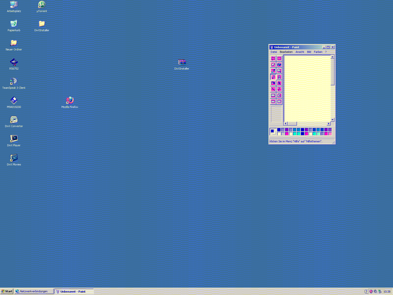

ich komme zu euch da ich mit meinem DELL Inspiron 8200 Probleme habe und zwar kriselt mein Bild und es sind sichtbare Blöcke da auch das umschalten auf einen Monitor bleibt das Bild gleich. Zwischen zeitlich wird das Bild auch für einen kurzen Moment auch wieder normal dies hält aber nicht lange an.
Ich habe hier mal einen Screenshot gemacht ist hier im Anhang mit bei.

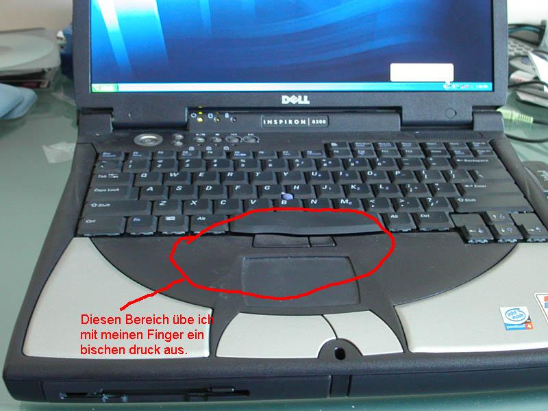

Gestern aber habe ich was interessantes gelesen und zwar das bei dem Notebook die Wärme über die Tastatur abgeleitet würde. Da kahm mir die idee mal einbischen druck auf das Gerät auszuüben und siehe da ich hatte gestern den ganzen Tag ein normales Bild wenns anfängt zu kriseln bzw das Bild wieder komisch wird übe ich leicht druck auf das Gerät aus und das Bild ist wieder normal.
Da dies aber keine Lößung auf dauer ist. wollte ich mal wissen ob einer nicht nen "Bastel" Typ hat wie ich das Gerät wieder normal zum laufen bekomme und mal wieder nen Screen im Anhang wo ich leicht drauf rum drücke um ein normales Bild zu bekommen.

Meinste nicht, dass du dieses 9 Jahre alte Gerät langsam mal austauschen kannst? Jegliche Reparaturarbeit an so einem Gerät wäre zum Fenster rausgeworfenes Geld.
Und zu deinem Problem, ich denke wenn du durch leichten Druck das Problem lösen kannst, hast du irgendwie nen Wackler zwischen Mainboard und Bildschirm.
Wenn die Grafikkarte kaputt wäre, würdest du das so nicht lösen können.

Nein, tut mir leid, keinen Plan. Das war auch nur so ein spontaner Einfall. Ich denke mal es könnte im Grunde wirklich an allem liegen. Nur in Anbetracht der Tatsache, dass der Bildschirm wieder alles richtig anzeigt, sobald du Druck auf das Gehäuse ausübst, lässt doch die Vermutung nahe, dass dort irgendwo ein Wackelkontakt ist. Oder vlt. irgendeine Steckverbindung kaputt gegangen ist (Der Bildschirm muss ja auch irgendwie an das Mainboard angebunden sein).
Wie gesagt, alles nur Spekulation. Wenn du dem Problem wirklich richtig auf den Grund gehen willst, dann brauchste da einen Fachmann. Und jeder halbwegs vernünftige Fachmann wird dir sagen, dass du da eher nen 50€ Schein verbrennen könntest und dabei mehr Spaß dran haben würdest, als das Ding zu reparieren; außer natürlich er ist nur scharf aufs Geld :D
