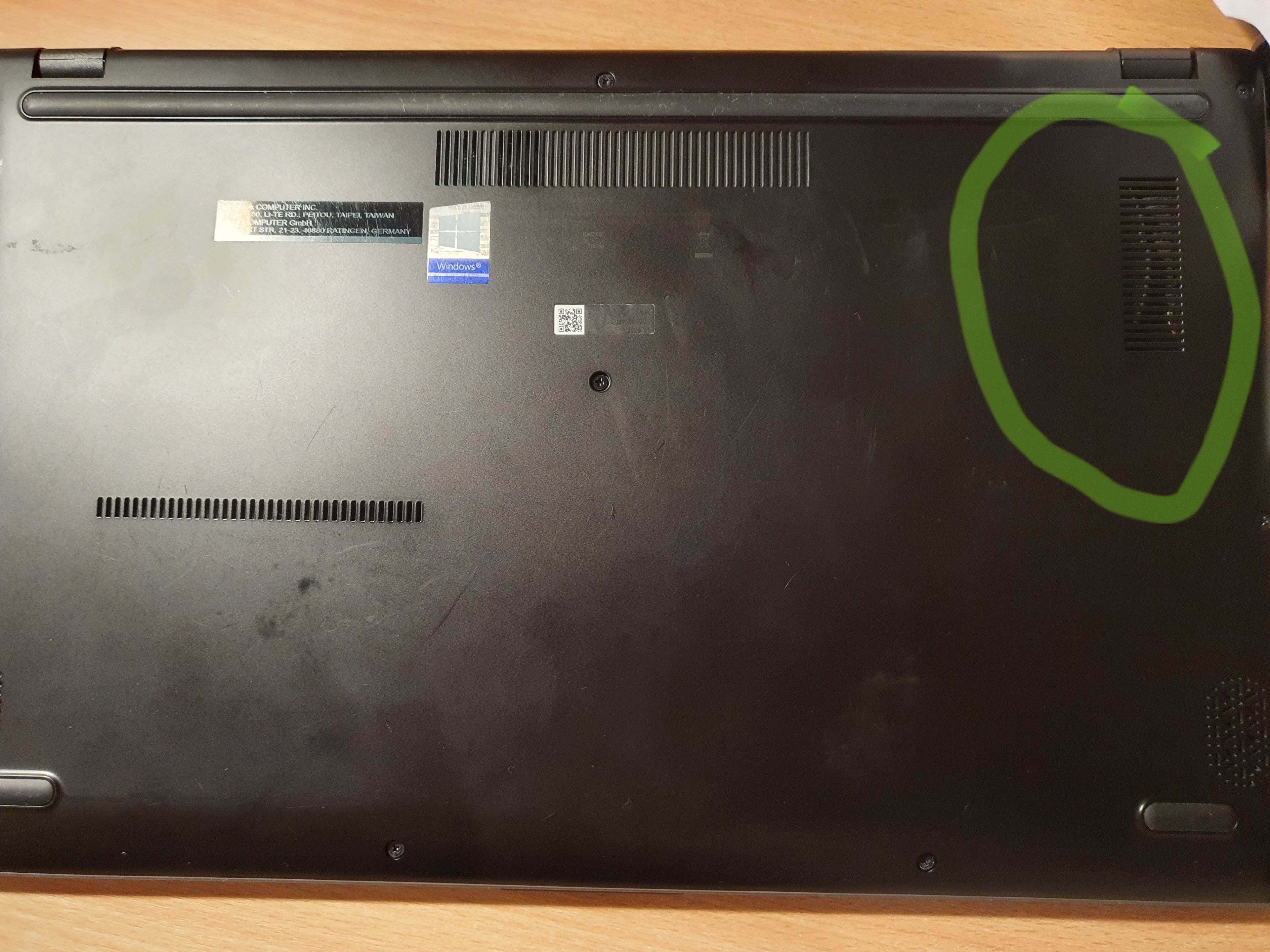

Ich würde sagen von da also unten rechts
Weiß nicht, defekter Lüfter, zumal man den schön ruhig laufen hört im Hintergrund.
Kling irgenwie gefährlich, nicht gut. Bin mal gespannt was das sein könnte.
Dann ist es klar, entweder Fremdkörper im Lüfter oder defekt.
Gerät öffnen und Lüfter reinigen, ist meine Empfehlung.
