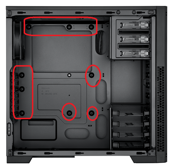

1. Es ist genau 1!!!! Abstandshalter drin. Wie soll ich das board mit einen bitte befestigen.

Ach ich sehe gerade, dass das Carbide 300R quasi feste Abstandshalter hat und man wirklich nur einen einbauen muss. Das Gehäuse besitz so Huckel, da musst du das Mainboard einfach draufschrauben.

Achja in der mitte des gehäuses ist auch so eine art abstandshalter nur hat der eine art stift und keine bohrung mit gewinde. der ist auch höher als diese "hügel". Muss ich den rausschrauben denn ich glaub sonst kann ich das board nicht richtig einsetzen und festschrauben.
Edit: Ja ich denke das ist die stelle in der dieser eine abstandshalter rein muss. passt nämlich genau zum board.
Da sind am Mainboard Tray kegelförmige Erhebungen mit einem kleinen Auflagering an der Spitze. Da kannst du das Board festschrauben. Das sollte aber alles in der beiliegenden Beschreibung zu lesen sein. Auch wie die HDDs richtig befestigt werden, sollte da drinnen stehen.

Beschreibung? war keine dabei. Weder direkt in der verpackung noch in dieser kleinen schachtel die innen drin war.
Das einzige was dabei ist ist ein großes bild von gehäuse mit allen teilen aber keine anleitung wie was einzubauen ist.
