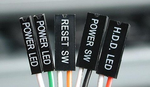

Faustregel bei den Kabeln: Farbe ist immer plus.
Wie die Kabel genau auf die Stifte des System Panel Header gesteckt werden, findest du im Handbuch zu deinem Board.

Also die kabel haben die farbe: Schwarz, Schwarz, Schwarz, Schwarz, Schwarz, Schwarz, Schwarz und Schwarz
Unüblich; normaler Weise sehen die so aus:

Die Aufschrift ist drauf. Aber leider sind bei diesen gehäuse alle kabel schwarz.

Und da ist nirgends eine Markierung ob plus oder minus? Auch nicht auf der anderen Seite der kleinen Stecker? Sollte da zB "GND" stehen, dann ist damit "Ground", also minus gemeint.

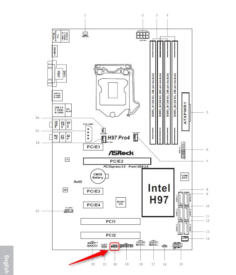

Der kleine Speaker sollte, wenn überhaupt, beim Gehäuse dabei sein. Wo er ans Board gesteckt wird ---> siehe Bild.
Hab mal nen bild davon ausn net genommen und es markiert.
Das im roten kreis ist die buchse den ich angesteckt hab und bei dem es noch läuft. Hab ich in beiden buchsen nichts läuft es auch. Wenn ich in beiden buchsen nen kabel hab gehts nicht. Und wenn ich in die 2te (nicht eingekreisten) buchse eins von den kabeln stecke gehts auch nich.
