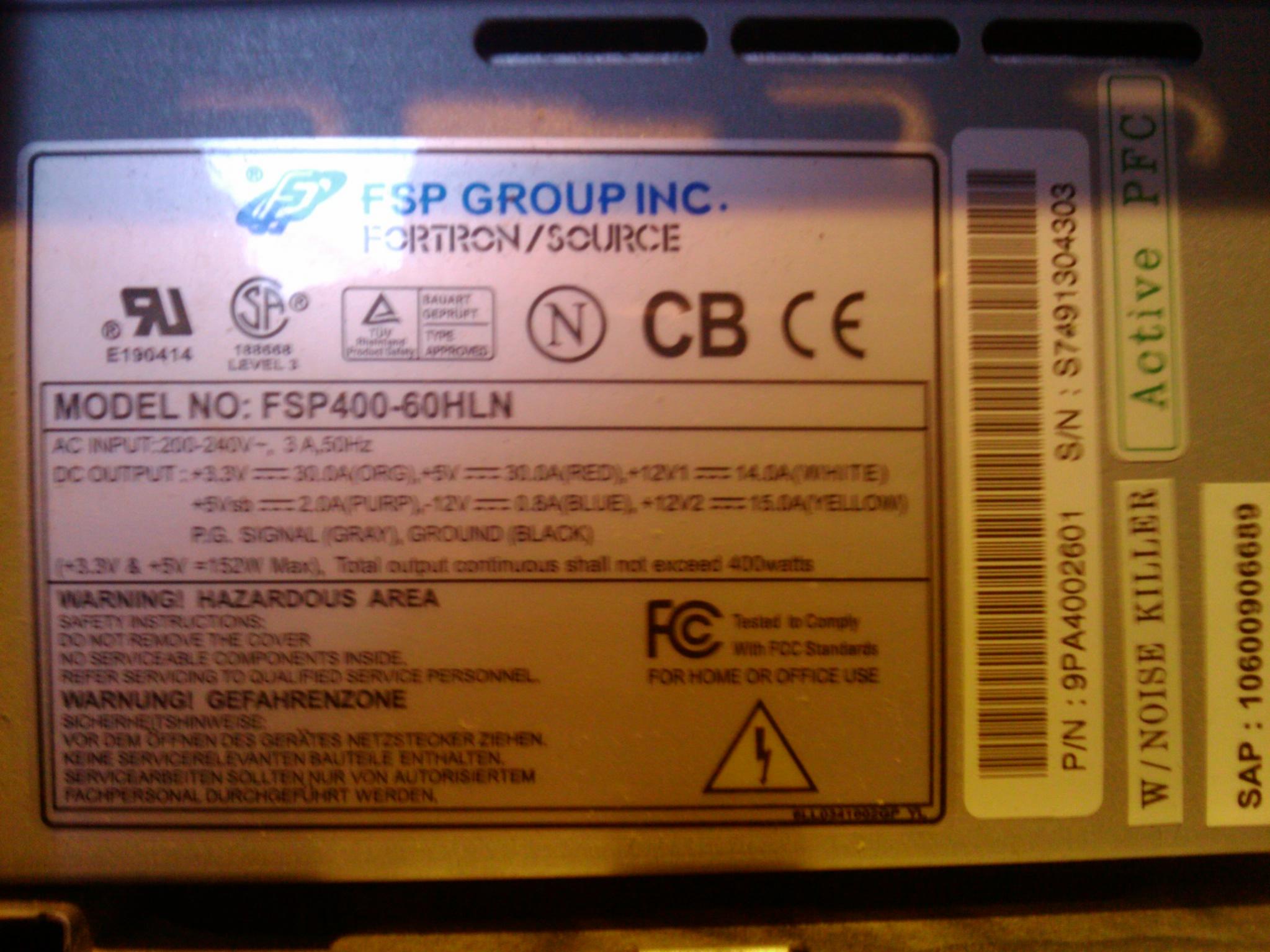

Hab nach dem Fehler gegoogelt und hab heraus gefunden das das nur für Win XP geht. Da fragt man sich doch wenn man eingibt das ich die treiber für meinen chipsatz mit win vista haben will warum er dann mir dateien gibt die ich nicht ausführen kann. Hab übrigens dieses Netzteil und baue jetzt das andere ein bin aber mir nicht sicher ob ich das einfach so einbauen kann.
So hab Netzteil ausgewchselt und bringt nichts PC bekommt immer noch Bluescreens und PC fährt immer noch schwer hoch und hängt auch noch.
