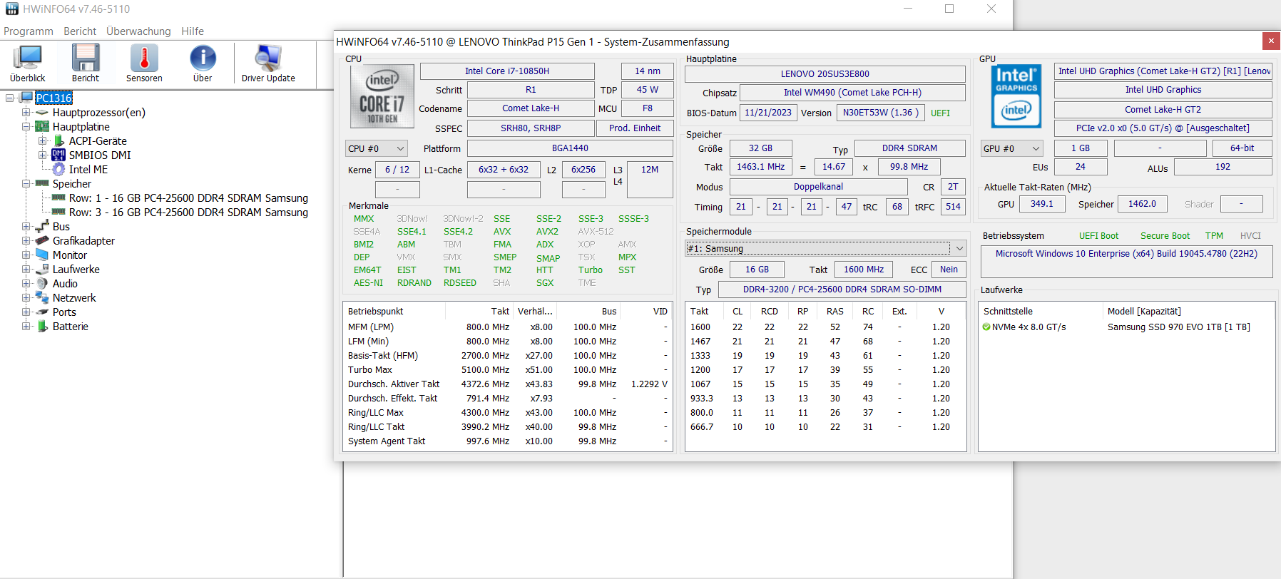

HWMonitor gibt z.B. keinen Aufschluss über deine RAM Konfiguration. Da würde ein Screenshot vom HWinfo z.B. helfen.

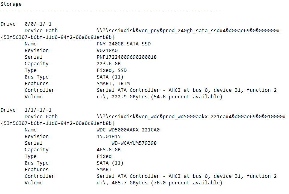

Firefly2023 schrieb:
Was hast du für eine SSD/HD verbaut?
Oder das. Ich tippe tatsächlich auf das Laufwerk.
Steht in seinem HWMonitor File.
Ich lad mir aus Prinzip keine Dateien hier runter, auch wenns nur ne .txt ist.
Üblich ist, die Hardware hier zu posten.
Ich sehe da aber eine HDD, steck die mal aus und teste.
Reaktionen: MadDog
Habe leider keine Ahnung was eine SSD oder HDD ist und wo nun genau die Probleme sind.
blondi3480 schrieb:
Ja alles klar. Das hatte ich noch nicht. Ist auf jeden Fall interessant. Ich hatte jetzt spontan an einen RAM Defekt durch Alter gedacht. Das hatte ich halt schon. ;-)
Also sind das meine zwei Laufwerke? Und eines davon könnte die Probleme machen? Was soll ich nun "abklemmen"?

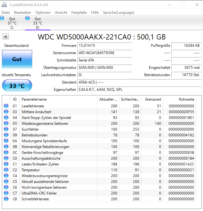

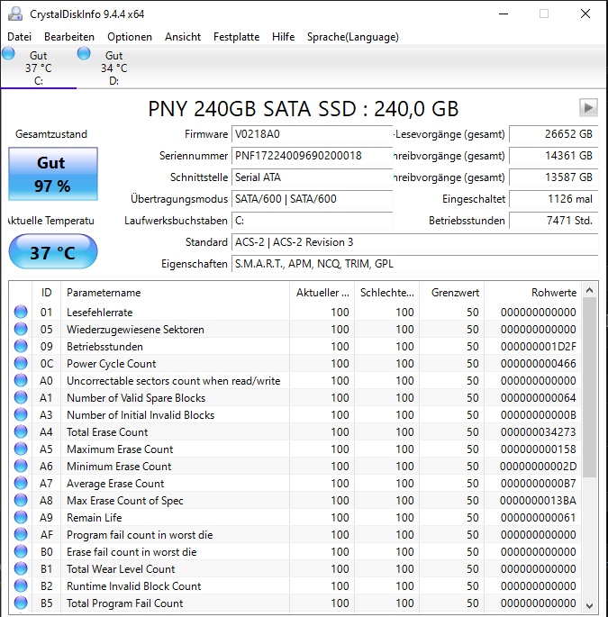

starte erst mal crystaldiskinfo und mache einen Screenshot für uns.

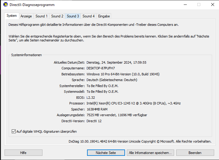

DirectX Version > dxdiag

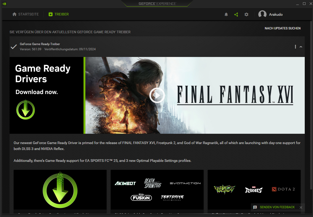

Treiber Version von Chipsatz und Grafikkarte

Ich hatte oben ein HWInfo Screenshot geschickt. Steht da nicht die Hardware drauf?

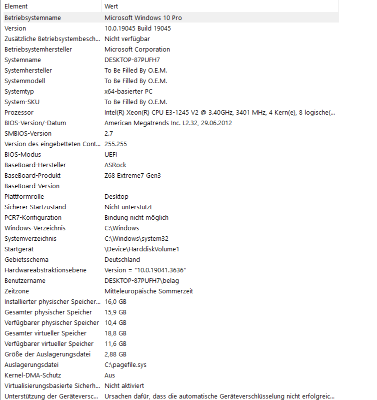

Ich habe keine Ahnung von all dem und hoffe die Screenshots sind aufschlussreich

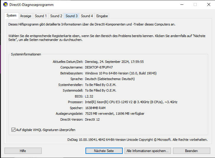

Du betreibst eine Server CPU auf einem Server Mainboard mit BIOS von 2012 und Windows 10 und weißt nicht was Du tust?
Die SSD ist SMART-mäßig erst mal in Ordnung, auch wenn da ein paar Werte unten fehlen.
Hast Du mal die HD abgehängt?
Wie sehen die Werte der Western Digital WD5000AAKX (D) in Crystal Disk Info aus?
Welches Netzteil wird verwandt?
Sind die Kühler / Lüfter sauber?
Ist die BIOS-Batterie (CR 2032) gewechselt?

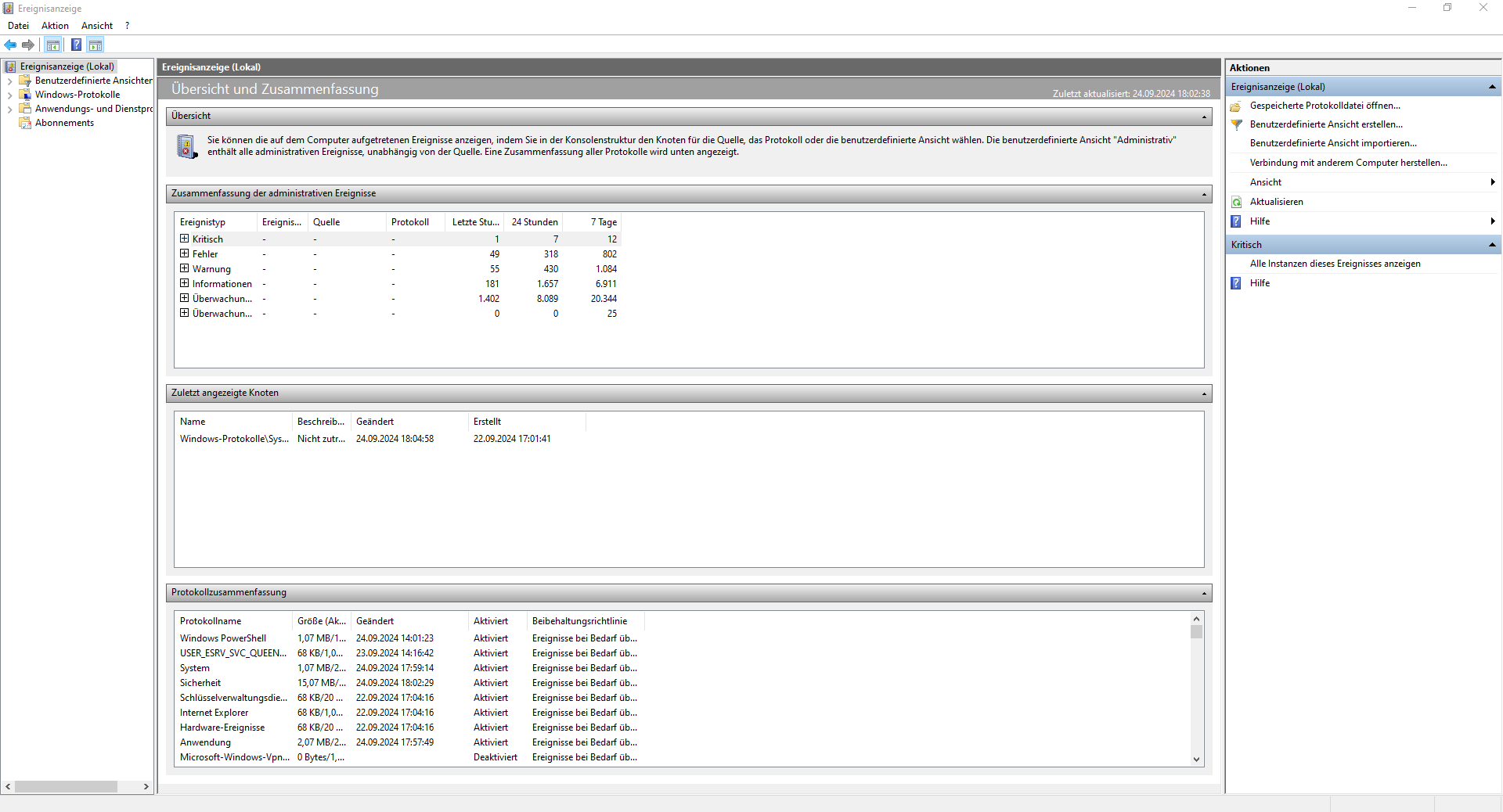

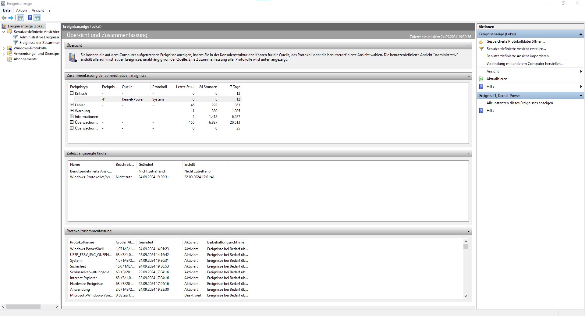

Bei der Abbildung 5, würde ich mir nochmal die Kritischen Fehler ansehen, entsprechende Kategorien anklicken.

Ich habe diesen PC von einem Bastler vor einigen Jahren gekauft und habe tatsächlich keinerlei Ahnung davon.
Den PC habe ich gestern komplett gereinigt, somit sind alle Kühler und Lüfter sauber.
Eine Bios-Batterie habe ich auch noch nie gewechselt. Wann ist sowas nötig?
