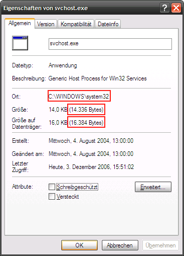

Das die "svchost.exe" mehrfach geöffnet ist, ist auch bei mir so. Mit der "svchost.exe" werden *.dlls gestartet und gesteuert. Die Datei muss sich im System32- Ordner des Windowsverzeichnisses befinden. Es gibt Malware mit diesem oder ähnlichem Namen, die sich aber in das Windowsverzeichnis kopieren.
http://support.microsoft.com/kb/314056/DE/
