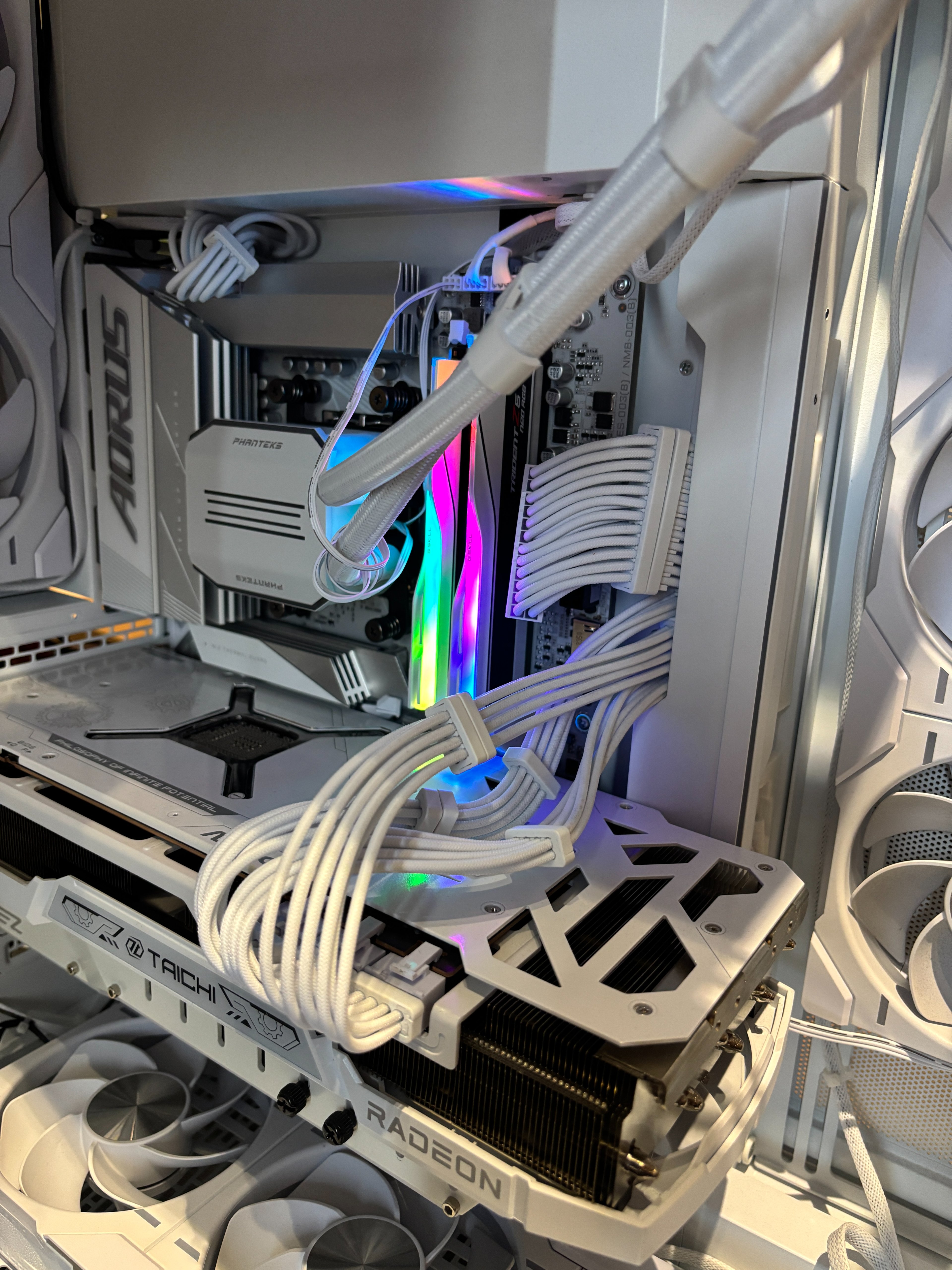

Hatte ja vor ein paar Monaten erst mir nen neuen PC zusammen gebaut, irgendwo hier im Forum ist das Topic noch, ansonsten Hardware Info ist hier =>
https://geizhals.de/wishlists/4144884
und gestern fing es, der PC ging auf einmal nicht mehr an. Aus heiterem Himmel. Was noch im Case geleuchtet hat, war der RAM und die LED am Case Ein/Ausschalter. War einfach nix mehr zu machen, tat sich nix mehr. Egal ob vom Strom genommen, und auch die 30 Sekunden ohne Strom den Powerschalter gedrückt halten etc. , nix tat sich. Hatte im Case mal geschaut, roch auch nix verbrannt oder so.
Hab dann im Endeffekt, weit ich nicht mehr wusste was sonst noch, die BIOS Batterie gewechselt. Danach, und nur mit einem RAM Riegel zum Test, ging es wieder. Hatte danach wieder das Bios so eingestellt, oder mehr oder weniger so wie ich mich erinnerte wie es vorher war, und der PC ging wieder einwandfrei für den Rest des Tages bis in die Nacht.
Heute morgen dann die Ernüchterung. PC geht nicht mehr an :( ...
Alles was leuchtet sind die RAM Riegel. Ist das wieder ein Problem mit der BIOS Batterie, wenn ja, wie kann die nach nicht mal 12 Stunden wieder das Problem sein ? Sollte man für BIOS Batterien eher hochwertigere 2032 Batterien nehmen, ist das auch ein Problem ? Ich verstehe nicht was hier los ist. War so froh das wieder alles lief, und jetzt das wieder. :(
So macht es keinen Spaß in den Tag zu starten.
