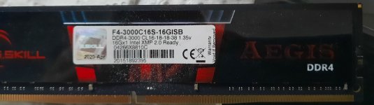

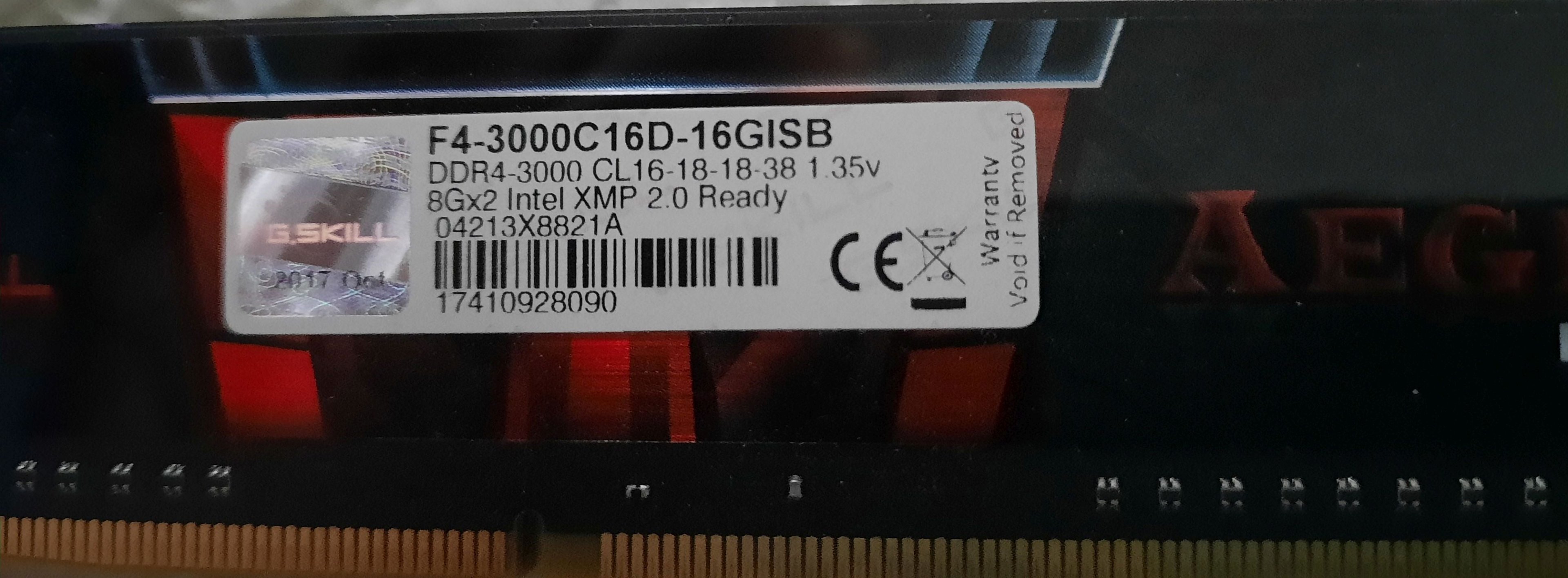

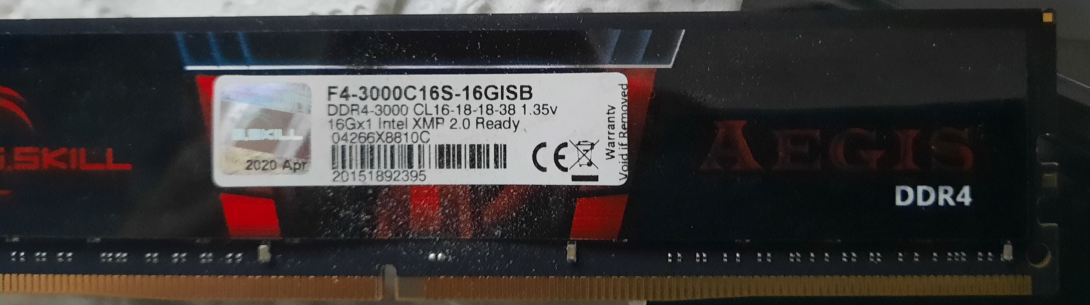

Hab grad 3 der RAM Riegel gefunden. Ob sie technisch in Ordnung sind weiss ich nicht mehr. Ich mein mich zu erinnern das einer davon ein Macke hatte. Muss wohl einer der 8 GB gewesen sein da ich noch weiss das ich zuletzt von 16 gb auf 32 umgestigen bin.
1x

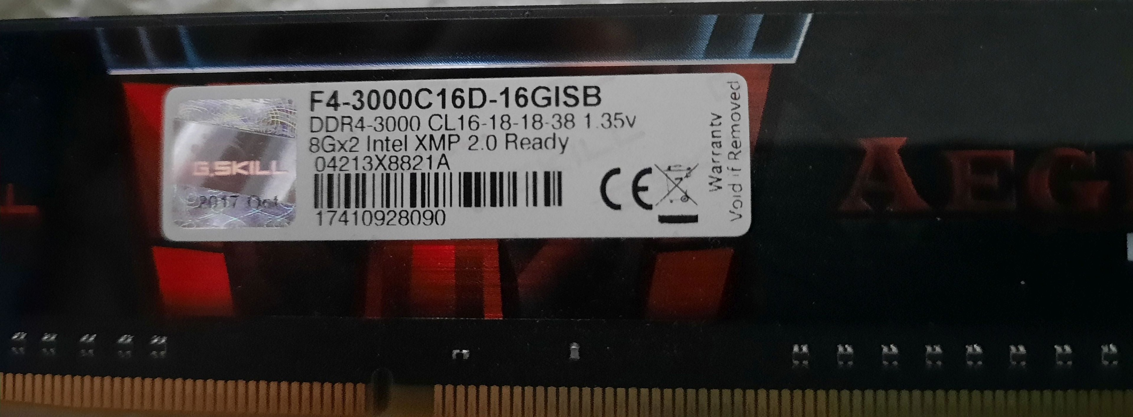

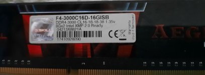

2x

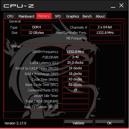

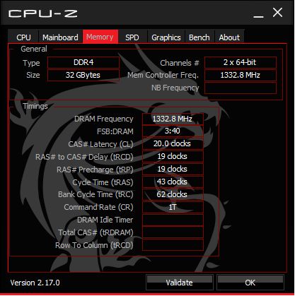

Den hier hab ich momentan eingebaut. Kein Foto da ich dafür den PC nicht unterm Tisch hole und aufmache.

Dann hast du G-Skill Aegis. Die können mit dem richtigen Prozessor auf DDR4-3200 laufen. Aktuell tun sie es nicht. Was dein Ram leisten kann, steht bei "SPD". Nicht bei Memory. Aber Memory zeigt, dass er nicht mit aktivem Speicherprofil XMP läuft.

Die „alten“ dürften sogar ne Spur flotter sein. Das sind DDR4 3000 CL16 und was du eingebaut hast, sind DDR4 2666 CL20. Wie immer gilt, das langsamste Glied bestimmt das Tempo. Da du schon 32 GByte in deinem PC hast, hängt es von deinem Einsatzzweck ab, ob es sich „lohnt“.
Nö... was vom BIOS eingestellt ist wird angezeigt
nicht das was verbaut ist das steht unter SPD und sollte auch gepostet werden.
Und der RAM der "nicht geht" ... ist halt AEGIS und war bei DDR4 die Resterampe wo von Hui bis Pfui alles dabei war.

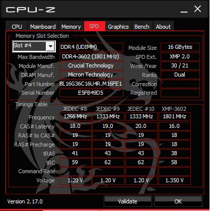

Wäre es eine Option wenn mir eines der aktuellen abraucht es mit dem alten 16er im dualchannel zu kombinieren?

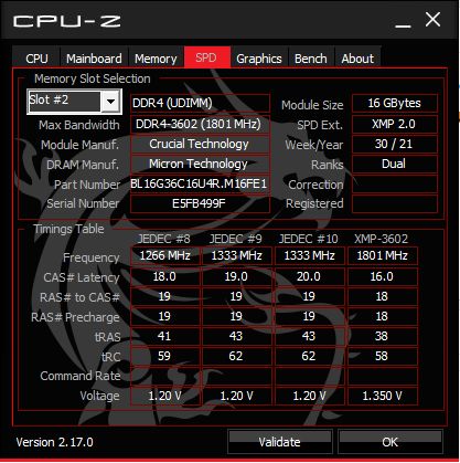

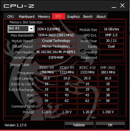

Speicher ist 3600er CL16 von Crucial .... da sollte man testen ob eines der XMP/DOCP Profile funktionieren.
Mehr RAM in mehr Slots da kommt der Speicherkontroller eher selten klar und das kann dann extrem schief gehen.

Mit den 32GB DDR4 3600 gehst du entweder auf AMD. Mit einem B550 Mainboard und einem 5700x.
Oder für mehr Geld und mehr Leistung gehst du auf ein Sockel 1700-Mainboard.
Beim Sockel 1700 hast du (bei gescheitem Mainboard) PCIe-5.0 und kaufst einen Intel 13600kf.
Falls eine Grafikeinheit benötigt wird, oder der preisl. Unterschied klein ist, dann einen 13600k.
  • Mit 5700X / 13600k(f) läuft dann auch der Ram ohne Probleme mit aktivem XMP-Profil.
  • Bei einem Ryzen 1600x ist DDR4-3600 keineswegs als sicher gesetzt.
  • Ein aktuelles BIOS ist ratsam, aber selbst dann läuft er ggf. "nur" auf DDR4-3200.
