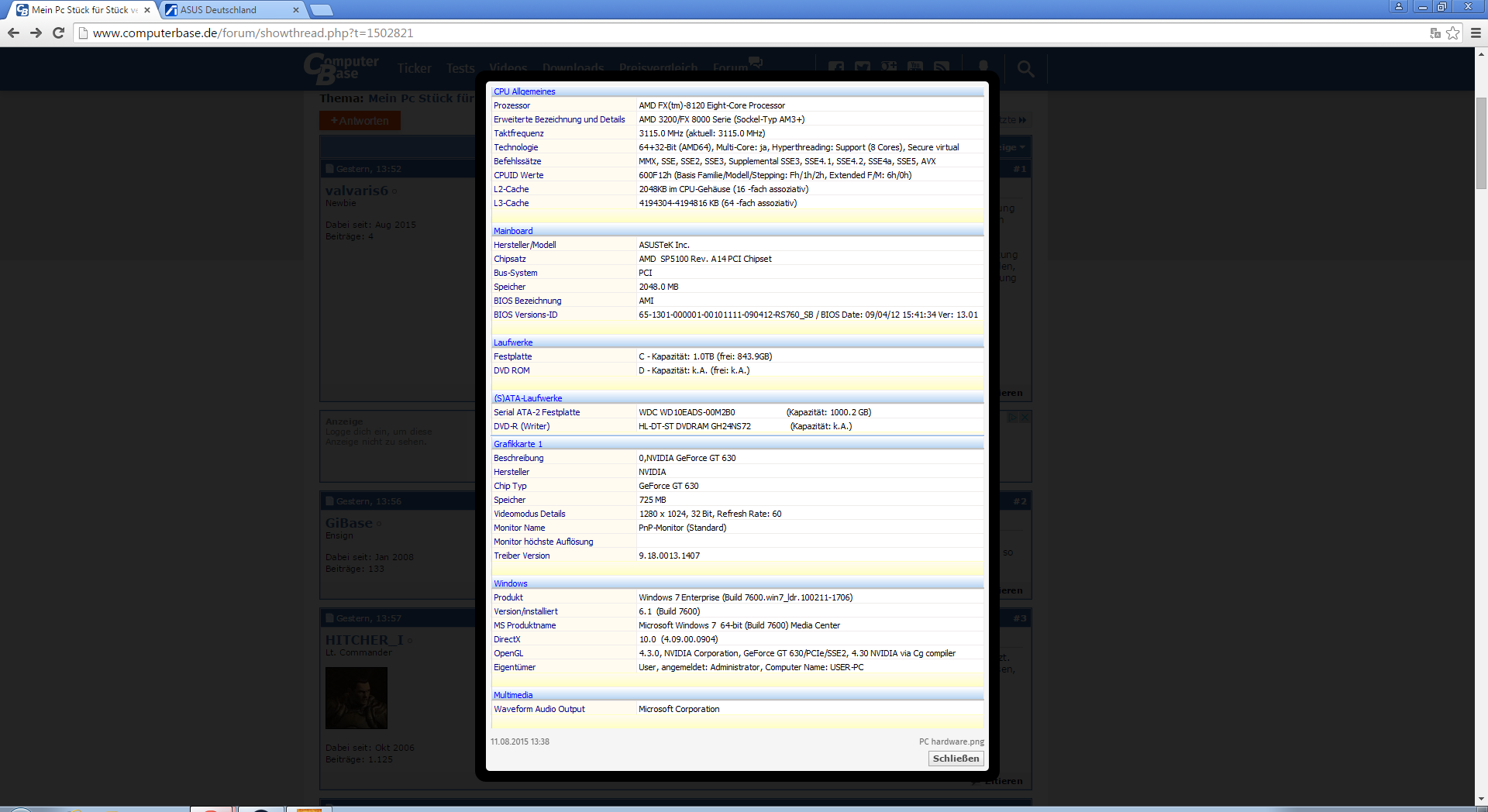

Deswegen mach doch mal paar fotos damit wir deinen pc mal von innen sehen
Mir wurde dieser Arbeitsspeicher empfohlen von einem Forenmitglied. Ich geh mal davon aus das er mein Bild mit den Teilen meines Pc angeguckt hat. Deshalb hab ich den gekauft, aber ich mache jetzt ein Bild vom inneren, wenn das besser ist. Danke

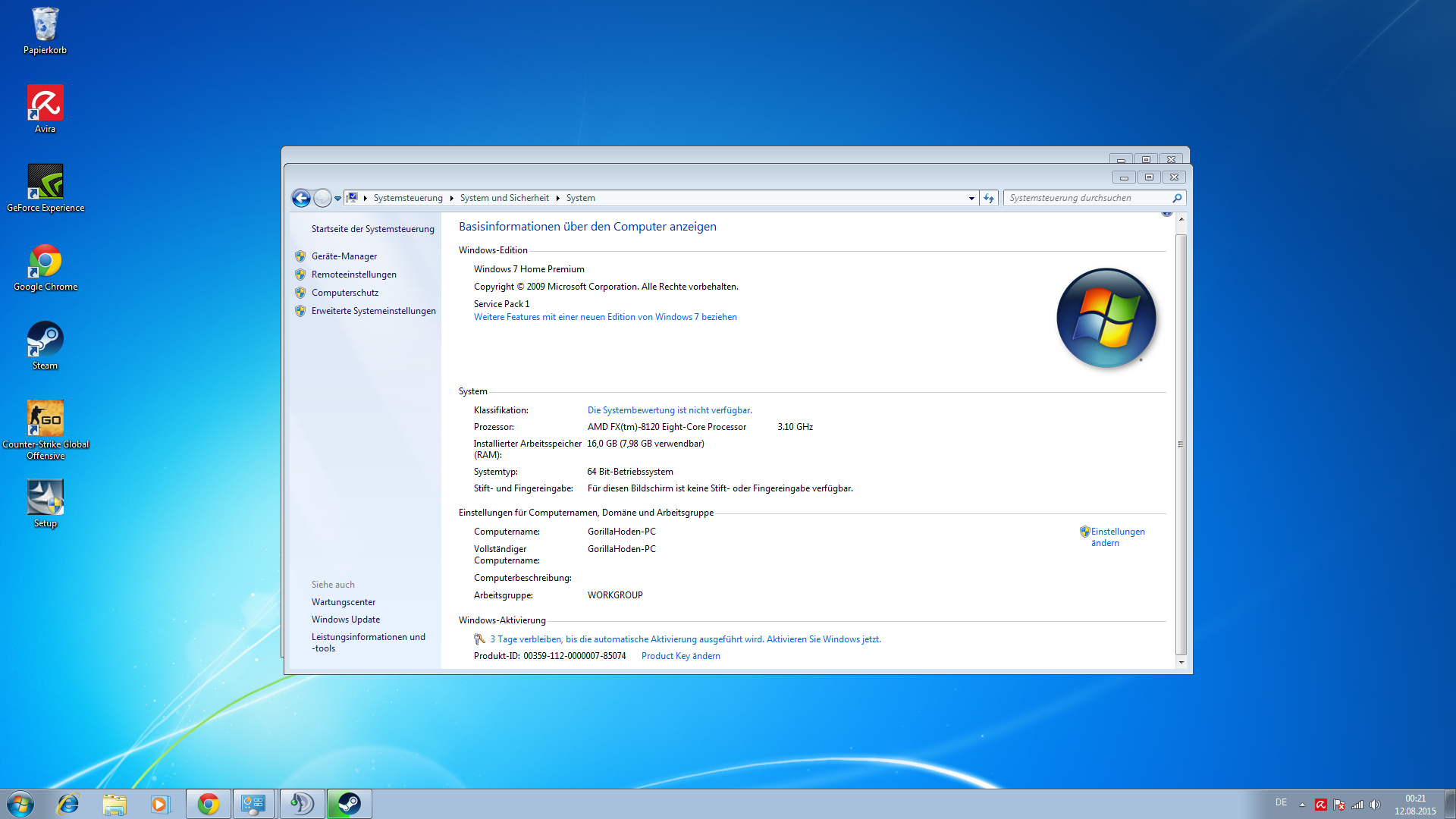

Edit: Bin nach der neuinstallation ganz normal auf "System" gegangen und siehe da, da steht 16 GB arbeitsspeicher und 8 davon verwendbar. PC Hardware.png
ach neben den fragen im vorherigen Post hab ich noch eine weitere, wenn ich nun wirklich 16 gb arbeitsspeicher habe und ich nur 8 nutze wuerde mein pc nicht mehr laggen bei csgo wenn ich die anderen 8 nutze?
Probiere es einfach mal aus mit csgo .
Sollte jetzt schon besser laufen da du jetzt 8gb nutzen kannst von den 16gb .
Ob da jetzt der Ram oder die gt630 die laggs verursacht ka .

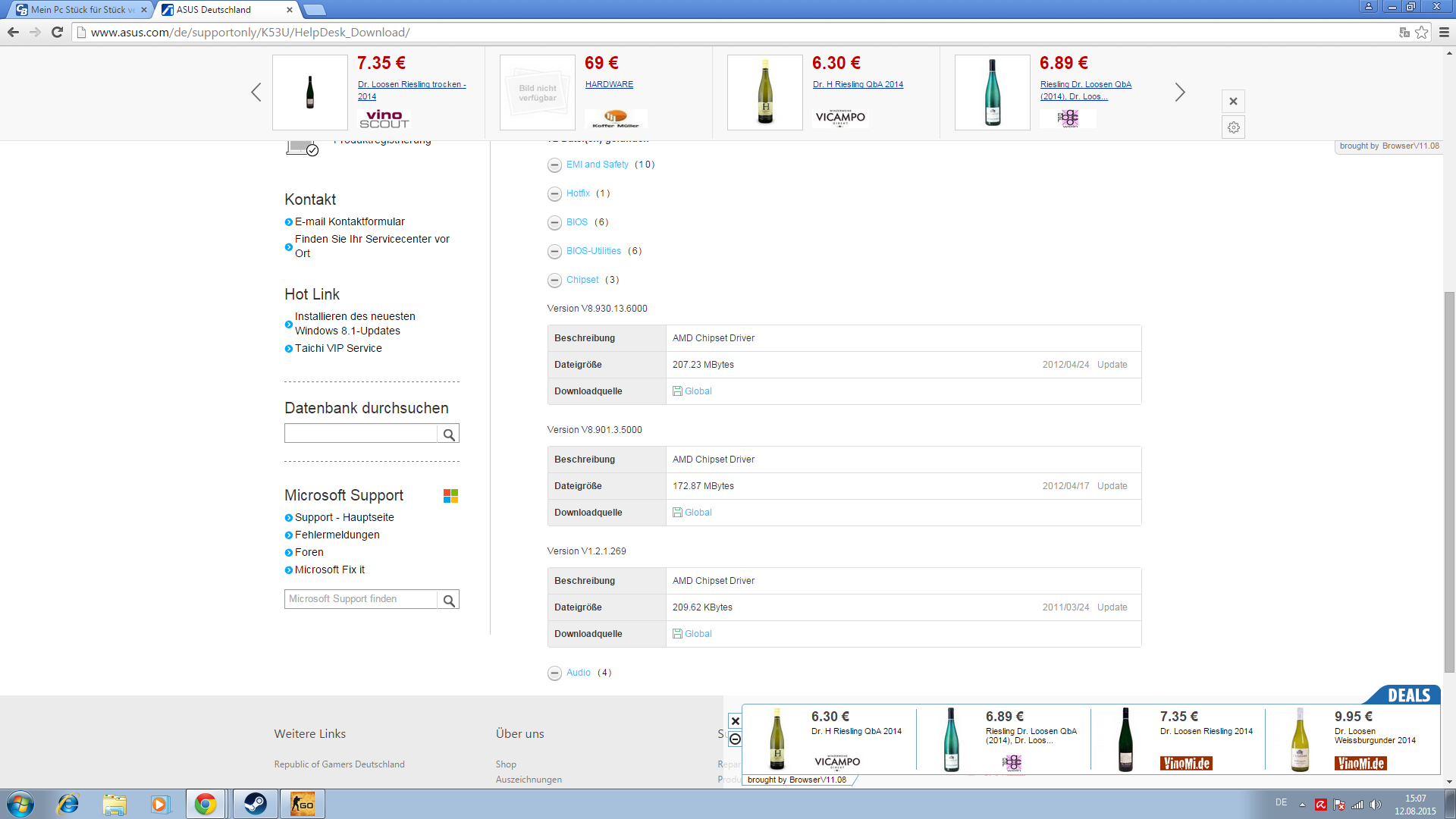

Ich komm garnicht klar bei diesen Treibern. ist das richtig das ich bei Asus bei den Chipsets nach treibern suche und wenn ja welchen von den dreien ist das richtige. Hier nochmal ein Bild von meiner Hardware hardware.png

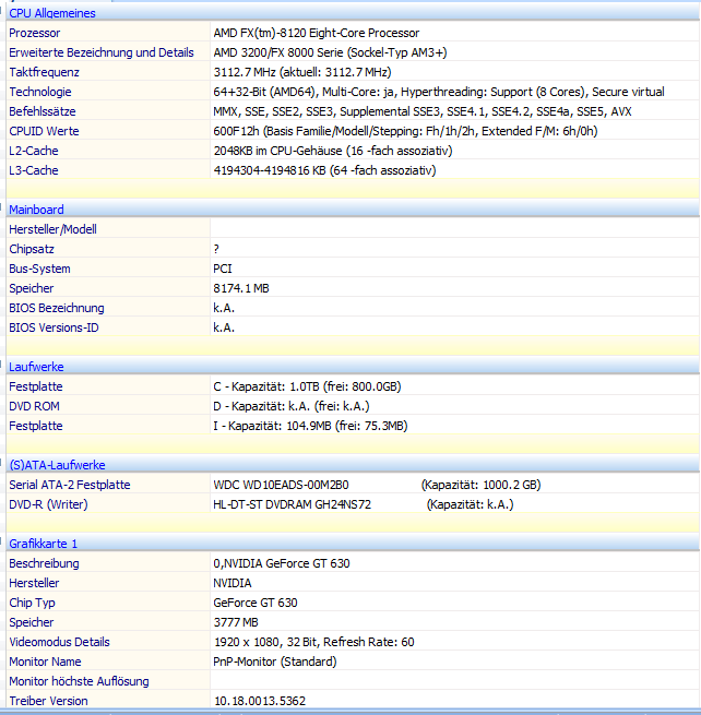

Hab nochmal nach der neuinstallierung Dr. Hardware benutzt und nun sieht alles viel besser aus, scheinbar habe ich immernoch laggs, weil ich noch nicht mainboard treiber habe. hier ein Bild wie es jetzt aussieht nach der neuinstallation
könnt ihr mir bitte helfen den richtigen treiber zu finden ? ich komme bei der suche einfach nich klar.
Probiere mal diesen Chipsatz treiber aus :
http://www.pcgameshardware.de/Tools...ds/AMD-Chipsatz-Treiber-zum-Download-1114278/
Und schau ob im Gerätemanager noch was fehlt , audio zb
Werden die 16b erkannt und sind nutzbar dann lags am Chipsatz treiber .
Falls nicht nutze mal aida 64 und poste mal deine mainboard bezeichnung wegen einem bios update .
