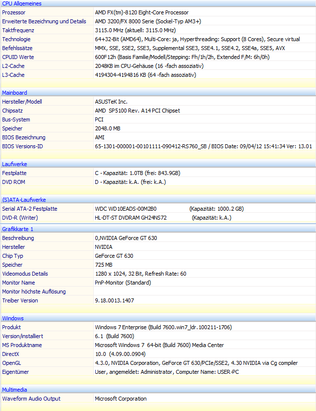

Mein Pc ist sehr langsam geworden wenn ich spiele. Ich muss mittlerweile Lol und CSGO mit niedriger Einstellung spielen und allgemein ist mein Pc langsamer geworden. Naja ich denke an meinem Pc ist irgendwas kaputt. Ich kenne mich da nicht so aus. Obwohl mein Pc gerade mal 2 Jahre alt ist. Nun wollte ich mein Pc stück für stück verbessern und möchte am Schluss ein 700- 1000 Euro Pc haben. Da ich nicht sofort soviel Geld zu Verfügung habe sondern jetzt erstmal nur 250 Euro(wobei wahrscheinlich 80 für Monitor flöten geht), wollte ich ein Beratung haben was ich brauche damit ich mit mein Pc Einzelteile gut zusammen harmonieren bei den preis unterschieden, denn hba mal gehört das Grafikkarte und cpu aufjedenfall zusammen passen müssen. leider habe ich null Ahnung von hardware. Hier mein Hardware zurzeit. PC hardware.png

In deinem Screenshot werden nur 2GB Arbeitsspeicher angezeigt, möglicherweise ist ein Riegel ausgefallen.
Das lässt sich recht einfach mit dem Tool Memtest86 feststellen, https://www.computerbase.de/downloads/systemtools/memtest86-plus/

Der PC ist durch die 2 gb ram und die LAHME gt630 so langsam .
Also wie hier schon geraten wurde foto vom netzteil machen und hier posten .
Je nachdem dann auf 8gb ram aufrüsten + gescheite graka rein .
