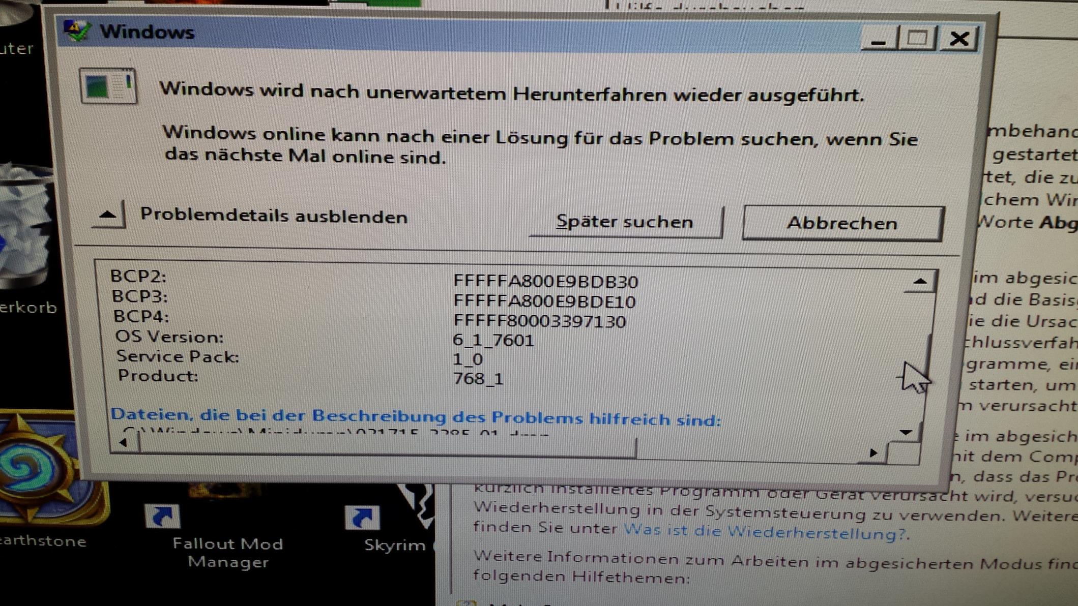

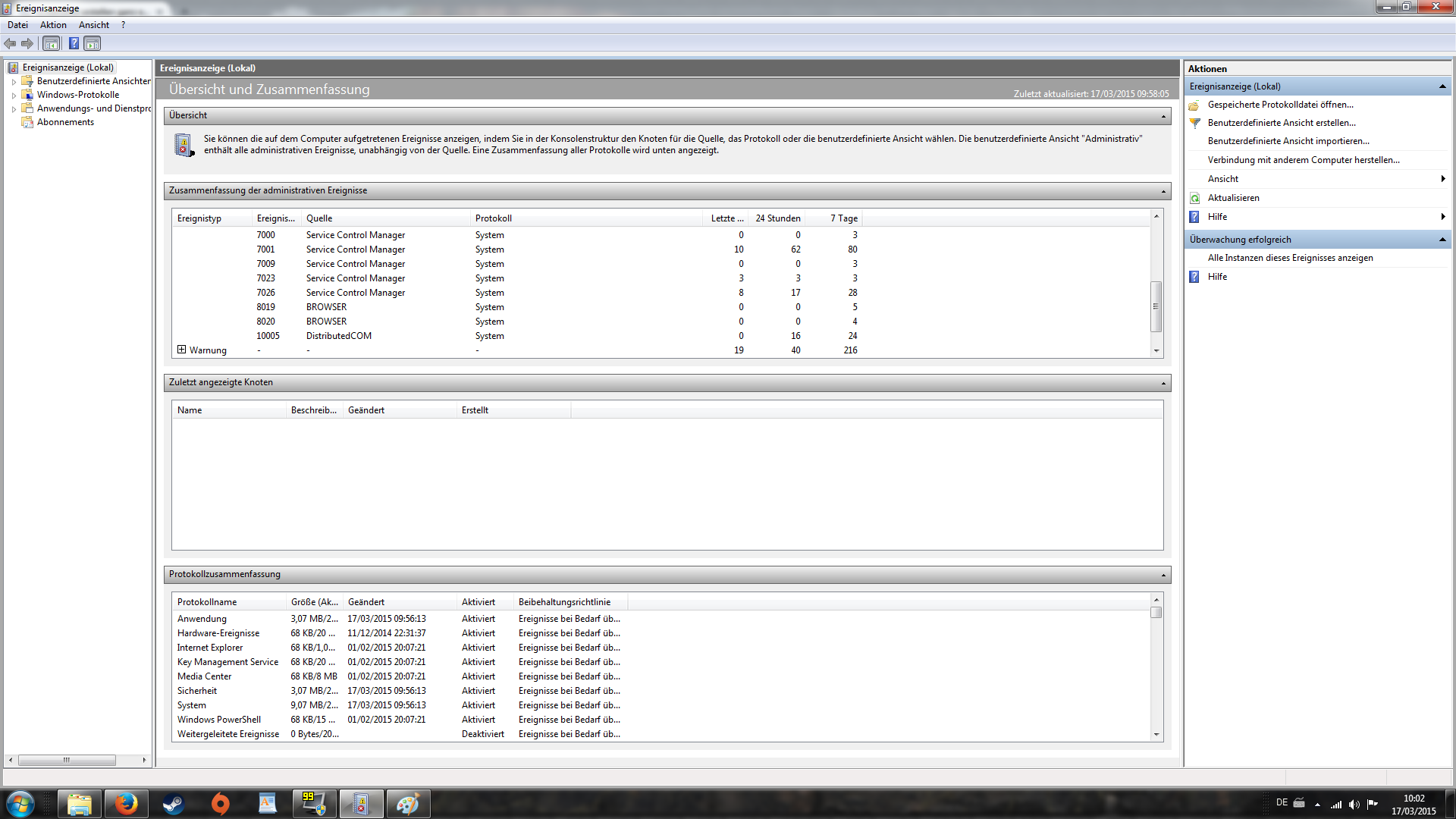

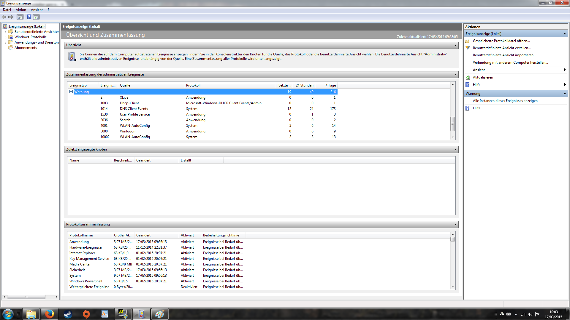

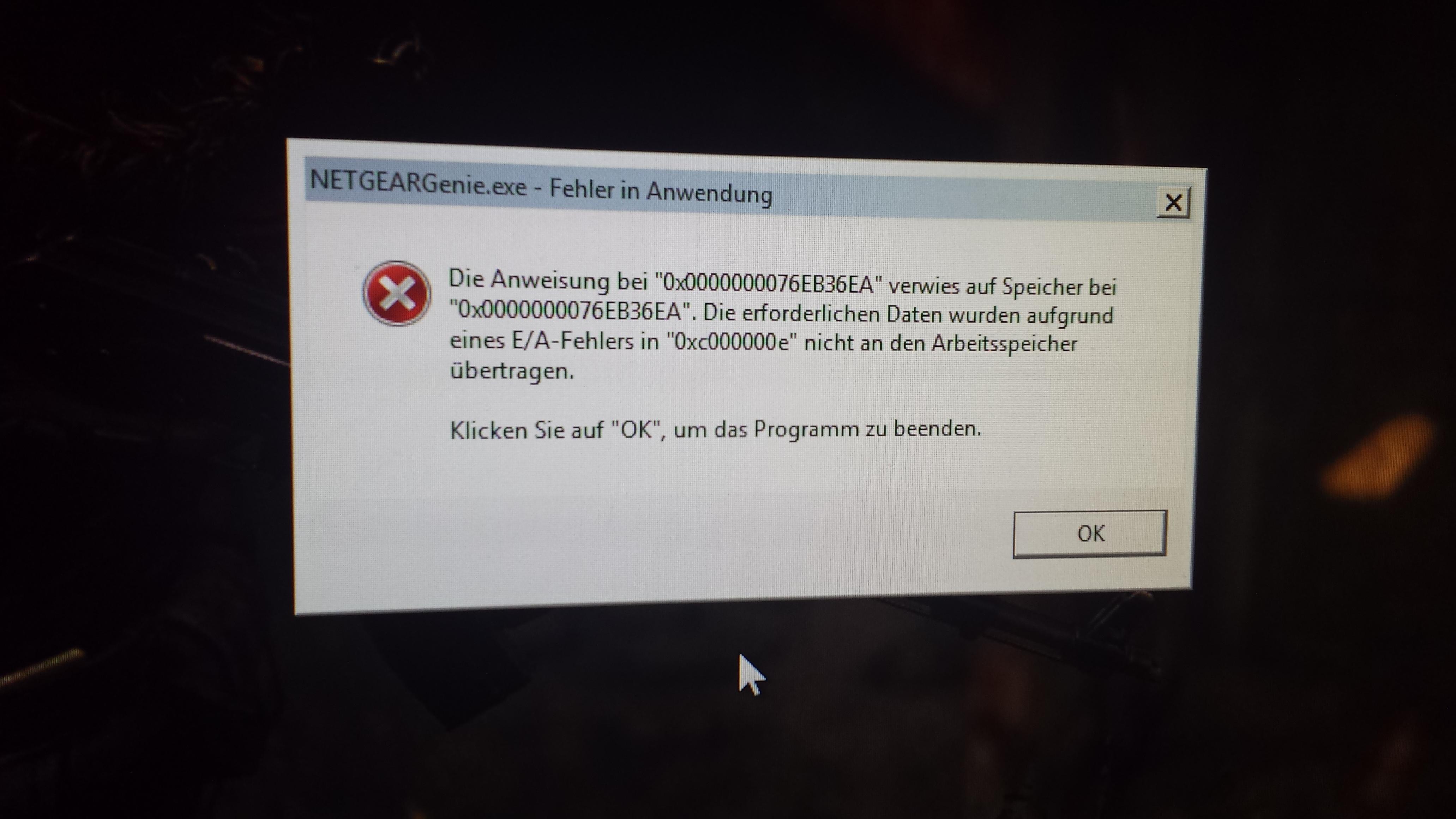

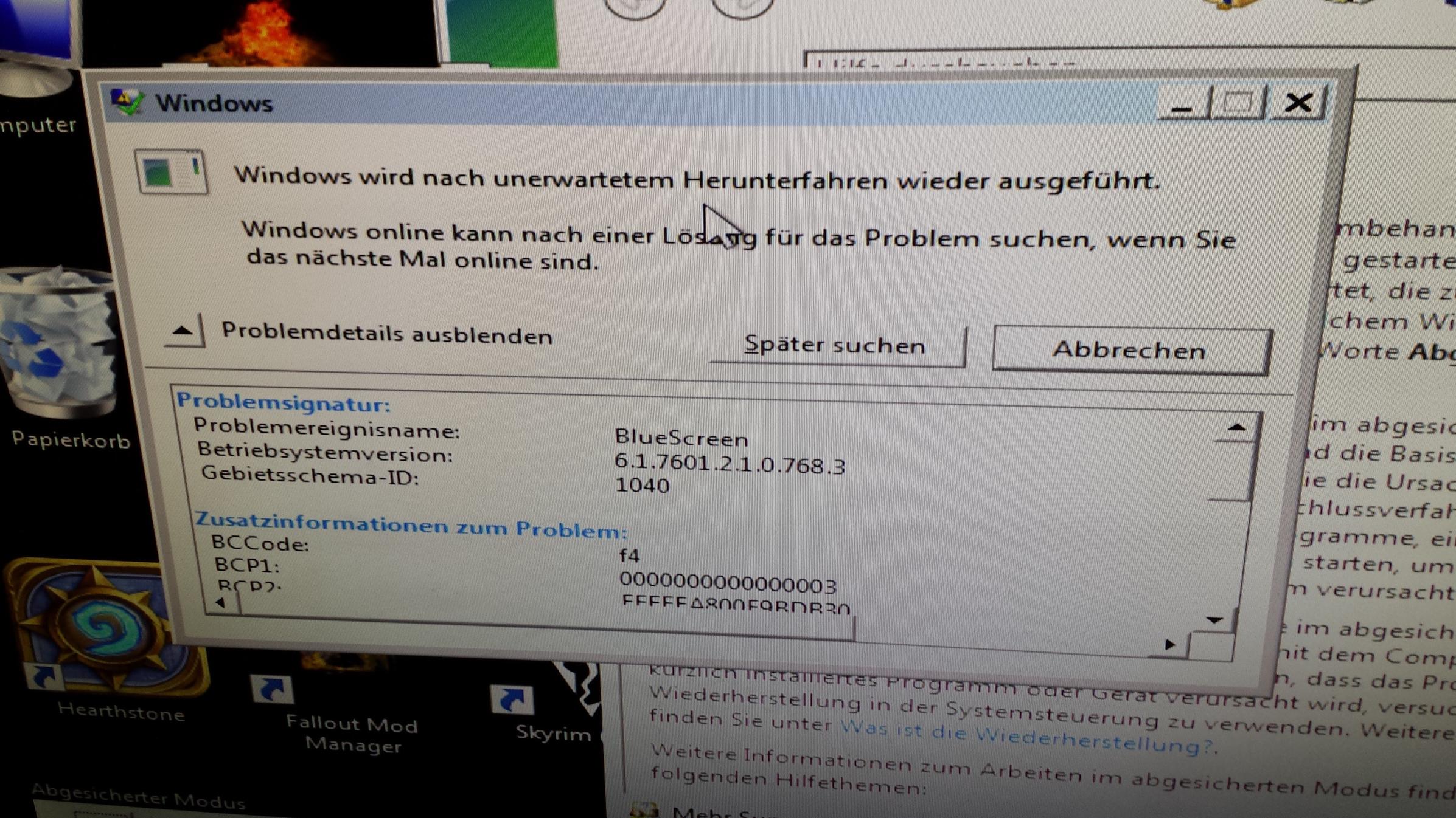

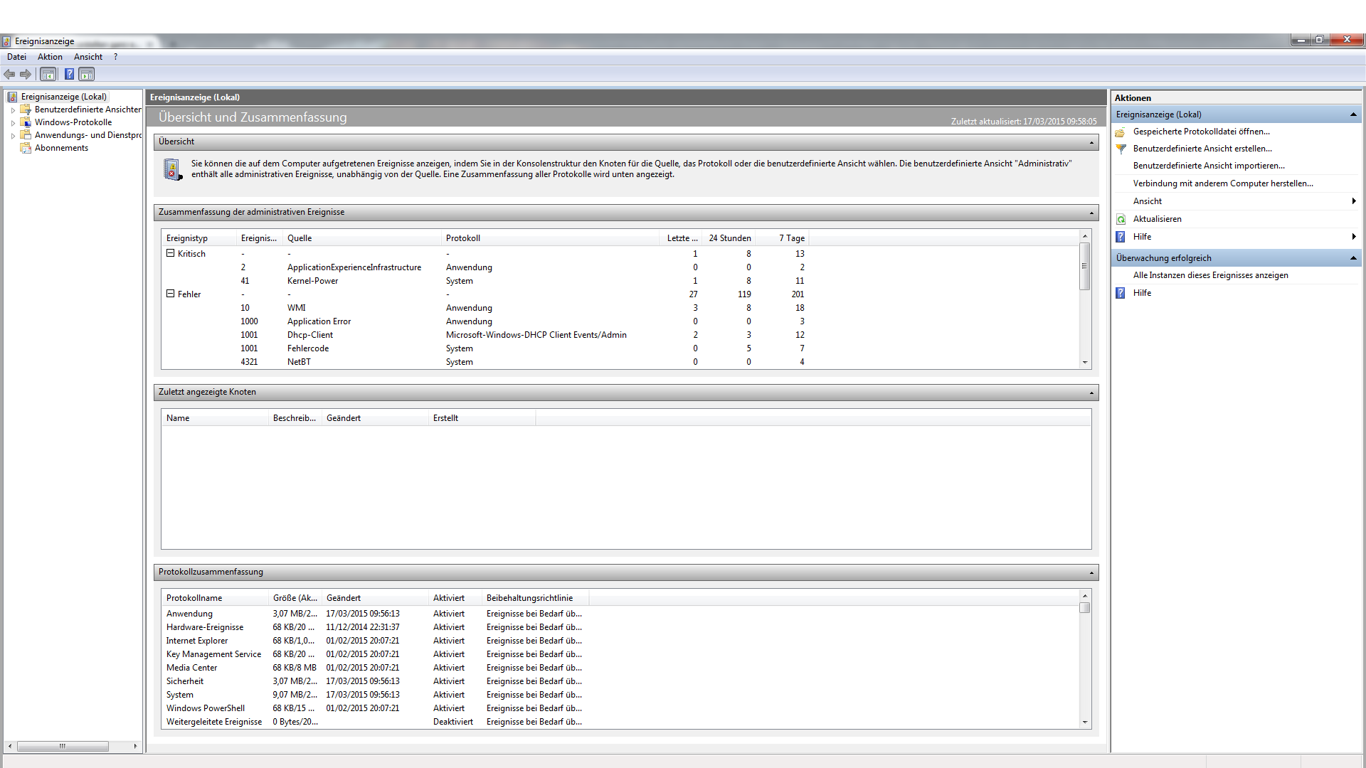

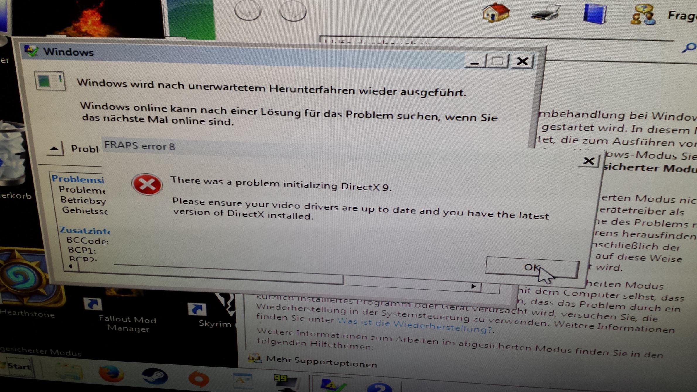

So hier die Screenshots zur Eregnisanzeige und von ein paar der Fehlermeldungen. Das sind praktisch alle, die ich bekommen habe. Die einzige, die ich öfter bekommen habe, ist die oben beschriebene. Die kommt vor JEDEM absturz. Die anderen sind von heute und hab ich noch nie gesehen. Hab letztere leider nur mit dem Handy fotografiert, aber wird schon seinen Zweck erfüllen ^^

BCCode: f4 ->hardware problem with the boot drive, or a device driver has a bug or a critical service was stopped.
Ich vermute das irgendeine Treiberdatei defekt ist. Die Datei aber rauszufinden ist wie die Nadel im Heuhaufen zu suchen

Der Fehler wird von der NETGEARGenie.exe verursacht. Da liegt wohl der Hase im Pfeffer begraben.
Anscheinend versucht das Programm auf eine Speicheradresse zuzugreifen und hängt sich dabei auf weil irgendwas nicht geht.
Geh bitte in den abgesicherten Modus und deinstalliere sämtliche NETGEAR Software, danach wieder normal booten und schauen ob das Problem weiterhin besteht.
Der Fehlercode F4 ist glaube ich erstmal Zweitrangig weil das Problem offenkundig von einer Ausführbaren Datei von Netgear kommt.
Es kann sein das ein solches Programm durch eine Autoupdate-Funktion ein solchen Fehler einschleusen kann ohne das man selbst sich erinnern kann etwas geupdated zu haben oder dergleichen.
Ein Hardware-Defekt würde ich an dieser Stelle erstmal ausschließen bis die Dateien von Netgear restlos entfernt wurden.
Die selbe Fehlermeldung hatte ich bei vorherigen Abstürzen, auch mit anderen exe Dateien beschriftet, bekommen. Alle möglichen, meistens aber entweder von Gdata, und Microsoft C++ ider wie das heisst. Netgear stand da das erste mal, also glaub ich das Problem liwgt irgebdwi anderes. Oder liege ich mit der Annahme falsch? Kann auf alle Fälle probieren kostet ja nichts. Auf alle Fälle hab ich den Pc mit nur einem Ram stick schon ne ganze Weile laufen, auch mit Graka wieder, und bis jetzt keine Fehler, also wart ich lieber erst Mal, bis es noch mal passiert.
Richtig, es kann natürlich irgendeine defekte Datei von irgendeinem defekten Service sein, die auf auf irgendeine Datei zugreift....deshalb tauchen auch immer wieder andere Programme bei der Fehlermeldung auf

Hab in der Ereignis Anzeige mehrere kernel power Probleme gefunden, die inmer zu der Zeit der Abstürze zusammenpasst. Ein Freund von mir ist Pc Techniker und er sagt es ist fast sichr das Netzteil, das es nicht mehr tut. Entweder das, oder der Lüfter des Prozessors, aber so schlecht ist dwr eigentlich nicht und sitzt aich richtig und wurde frisch geputzt. Ich denke das Netzteil ist schuld aber hatte seit gestern morgen keinen Absturz mehr, nachdem ich einige Sache getweakt hatte ( nach Anweisung versteht sich). Hoffen wir mal das beste. Aber ich hab sowieso kein modulares Netzteil und willte mir schon lange eines beschaffen, deswegen passt das auch, sollte es tatsächlich won Hardwaredefekt sein. Und hoffen wir es hat nichts mit dem MB zu tun!
