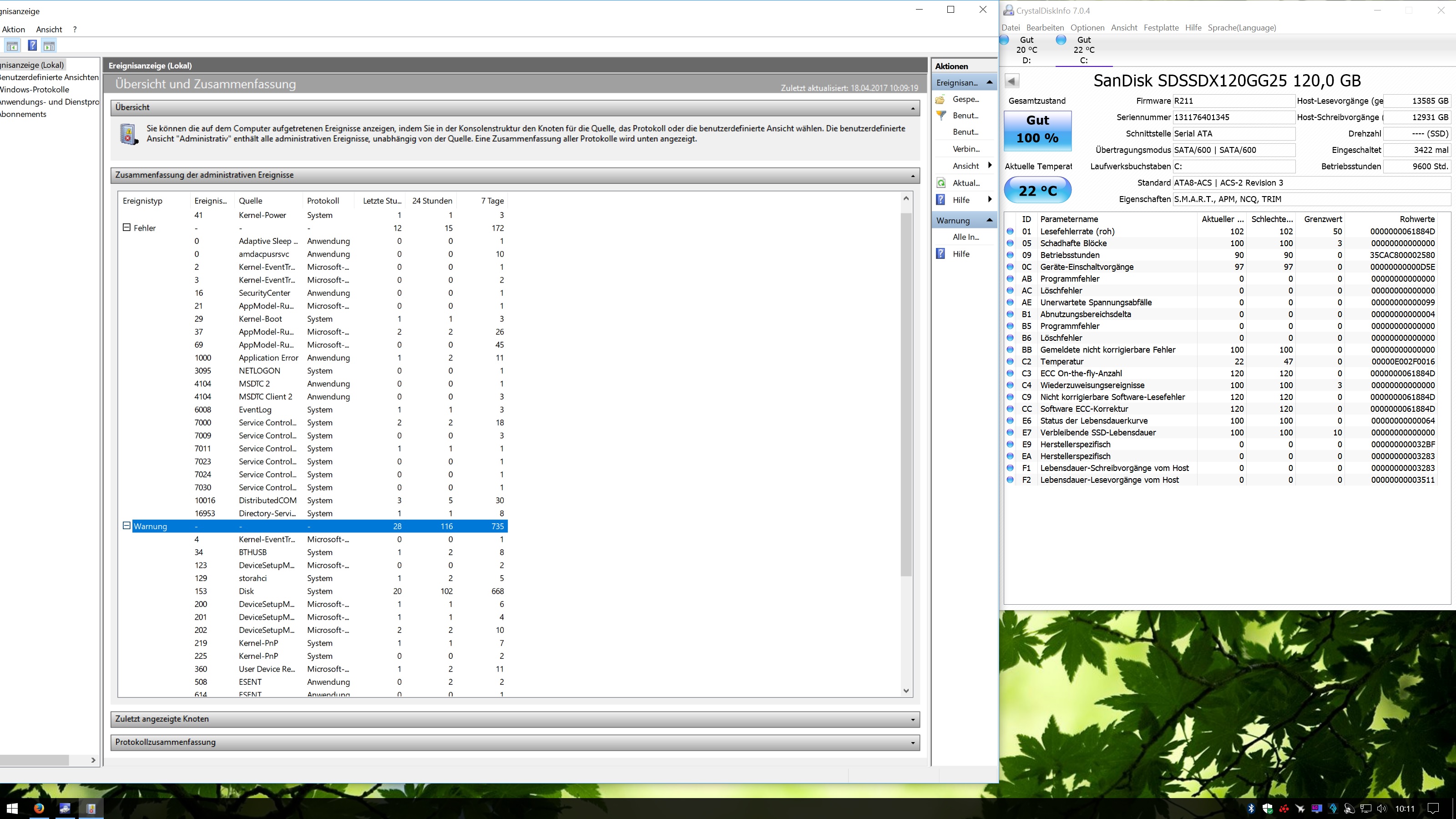

Crystal Disk Info sagt, das die Platte zu 100% ok ist !
Windows Fehlersuche, also Chkdsk findet keinerlei Probleme.
Ereignissprotokoll sagt mir was vonwegen KernelPower (Ja klar, wenn ich beim Booten ausschalten muss :D)

Ich habe hier mal den Screen von den Ereignisprotokollen und von Crystal Disk info angehängt.
Ich vermute eine defekte Platte, oder eine fehlerhafte Verbindung (Platte-Strom,Platte-SATA)
Was meint ihr ?

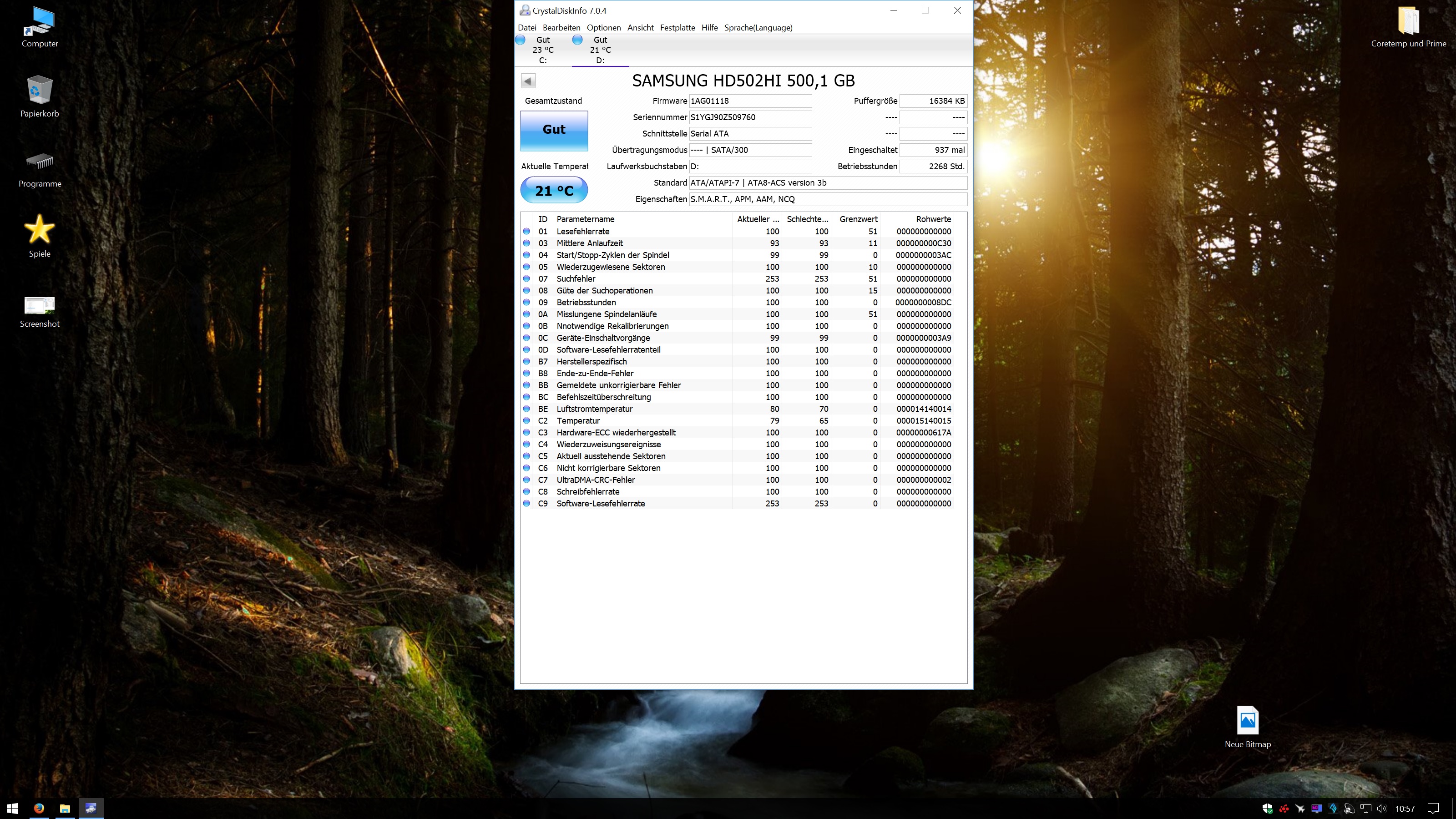

Beim POST wird auch die 500er Platte erkannt und geprüft, sind dort die SMART werte defekt, schlägt das BIOS Alarm. Ganz normales verhalten. Teste sie bitte durch. Wie alt ist die 500er platte? wieviele stunden hat sie drauf?
Werde ich mal nach einem Tool schauen. Habe 2 gefunden, die jedoch nur als .ISO funzen. Da muss ich erstmal was auf meinen Stick vorbereiten :D
Hier der Screenshot von "D"
