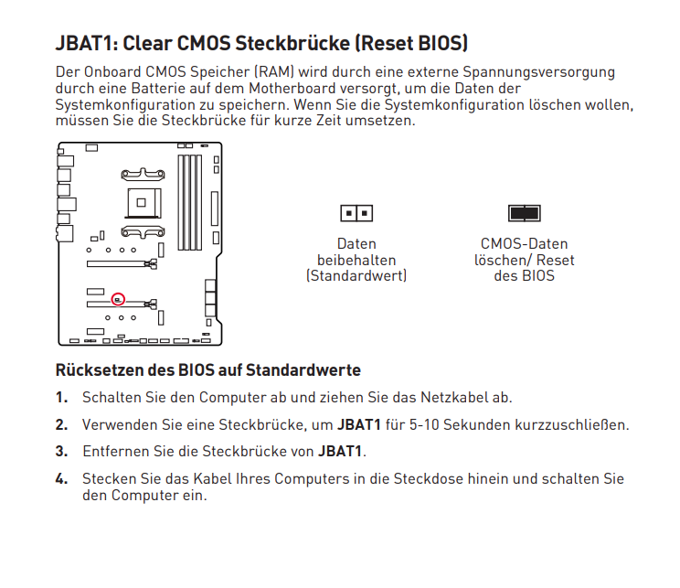

Also einen RICHTIGEN CMOS_CLEAR machen. So wie es im Handbuch steht. Nicht mit BAT raus oder so. NT aus. Startknopd drückem um Restspannung abzubauen. Dann wie im Handbuch vorgehen. Dann Rechner starten und schauen ob was geht.

Da steht aber nichts von Batterie rausnehmen im Handbuch.
Müritzer schrieb:
Mit einem Riegel, so habe ich festgestellt, gibt es weniger Probleme.
Manchmal hat ein RAM Riegel kleine Fehler die bei einem normalen Start nicht auffallen oder erkennbar sind sondern nur beim testen mit memtest.
SO und NUR SO macht man einen Reset, der nicht fehleranfällig ist.
Zur Not tut es auch ein leitender Schraubendreher... ich halte davon aber nichts.
Reaktionen: Müritzer

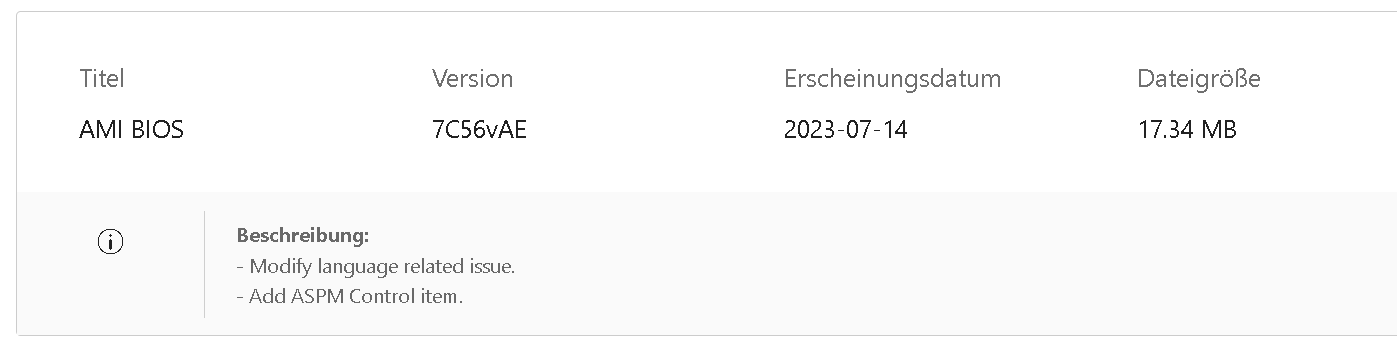

Dann ist das ein BIOS von 2022, da gibt es schon einige Nachfolger die auch einige Sicherheitspatches drin haben.
Falls du das BIOS aktualisieren willst, solltest du schauen wie dein Windows installiert ist, CSM oder UEFI.
Da TPM und Secure Boot aktiviert sind funktioniert CSM nicht mehr.
BIOS Update ist sehr viel einfacher geworden in all den Jahren.
Das ist das aktuellste.
https://de.msi.com/Motherboard/B550-A-PRO/support
ACHTUNG NACH einem BIOS Update kann der erste Start länger dauern!
Also nicht abschalten wenn der Bildschirm nicht nach 5 -10 Minuten wieder was anzeigt.

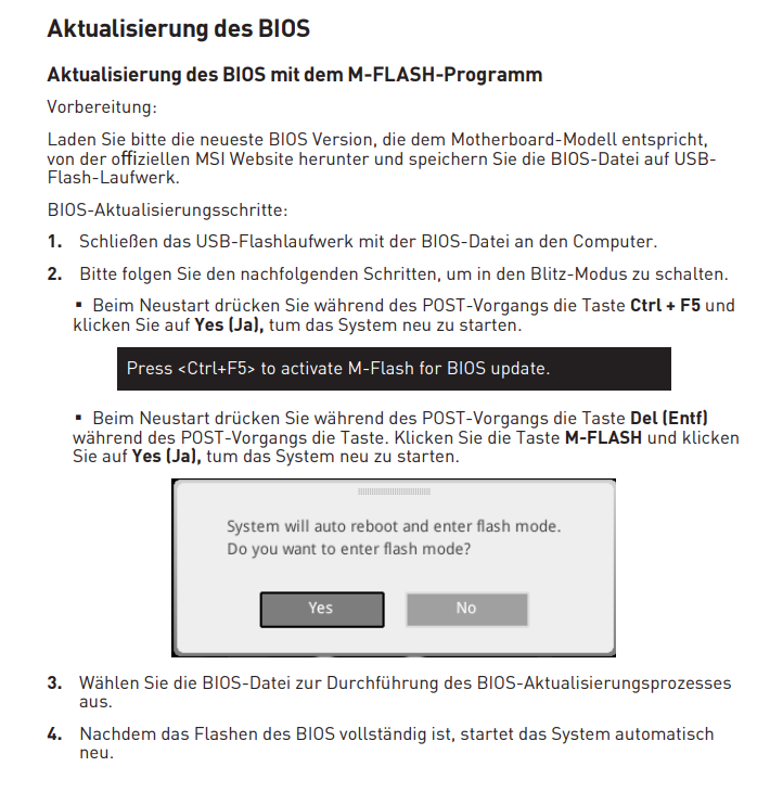

Calenleya schrieb:
passendes BIOS runtergeladen, Datei umbenannt, Draufgezogen, eingesteckt und den Flash Button gedrückt.. abgewartet, bis der Rechner sich neu startet
wie lange hat das flashen gedauert? Mehrere Minuten, oder nur paar Sekunden?
Das BIOS was jetz drauf ist, hatte ich ja als erste Hilfe geflashed, wie gesagt über USB-stick, mit der Flash Button Methode..

@BmwM3Michi
Also 5-7min schon.. (Zigaretten Länge)

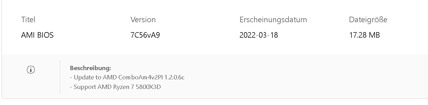

Also das extra für den 5800x3d
hab auch extra auf das richtige Board geachtet..
Und es hat ja auch funktioniert, es sei denn, es war vorher schon drauf, das wäre aber schon Zufall oder?
