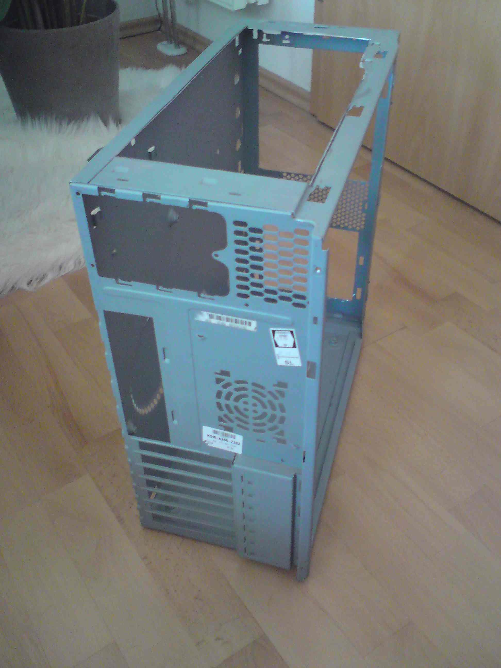

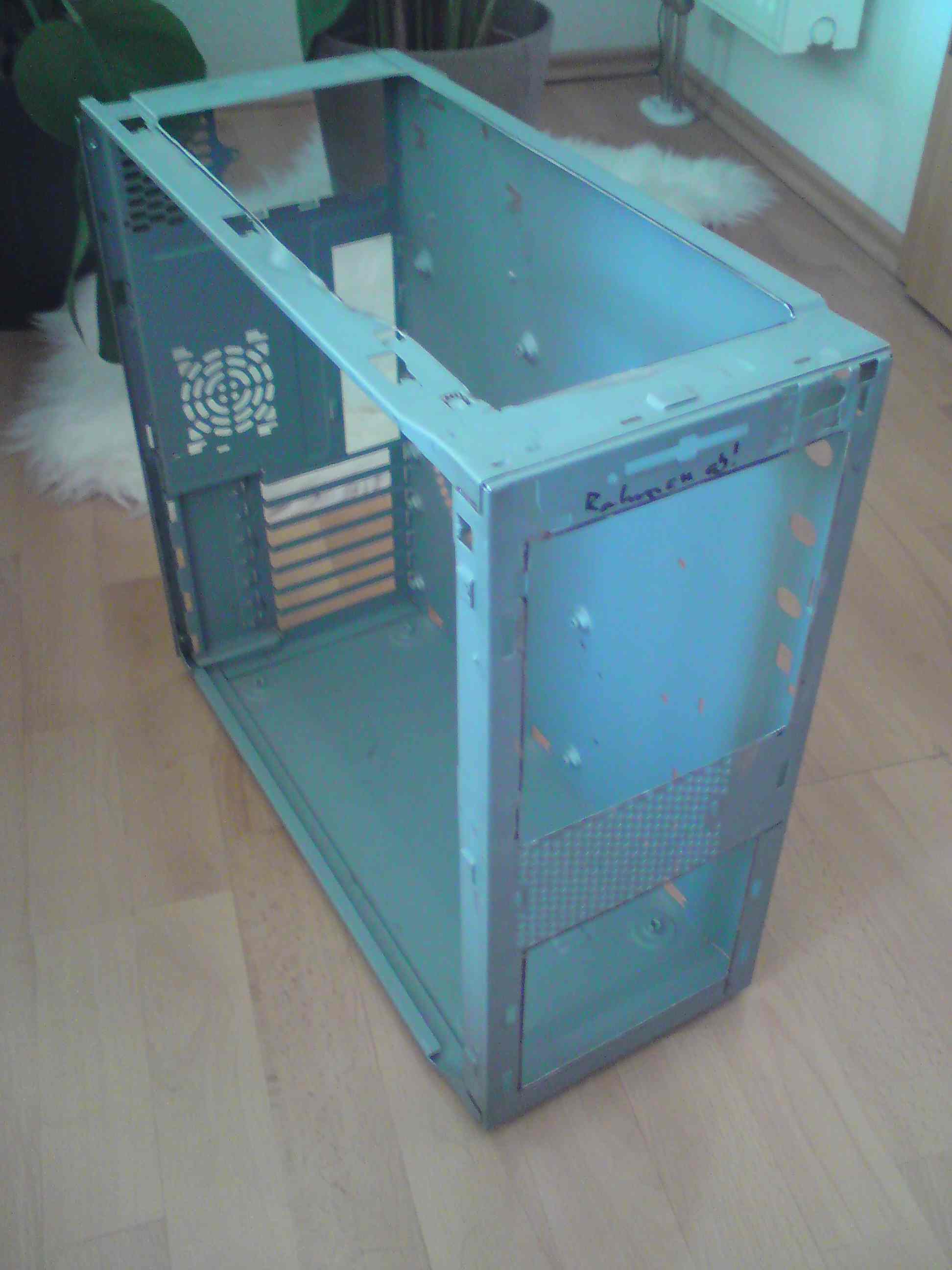

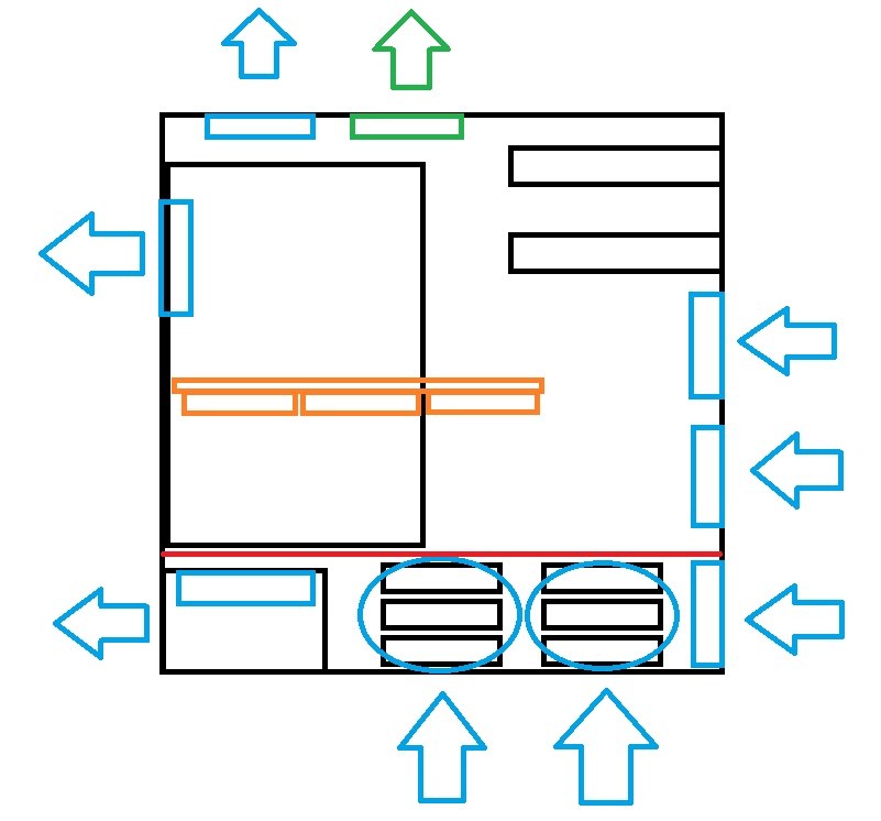

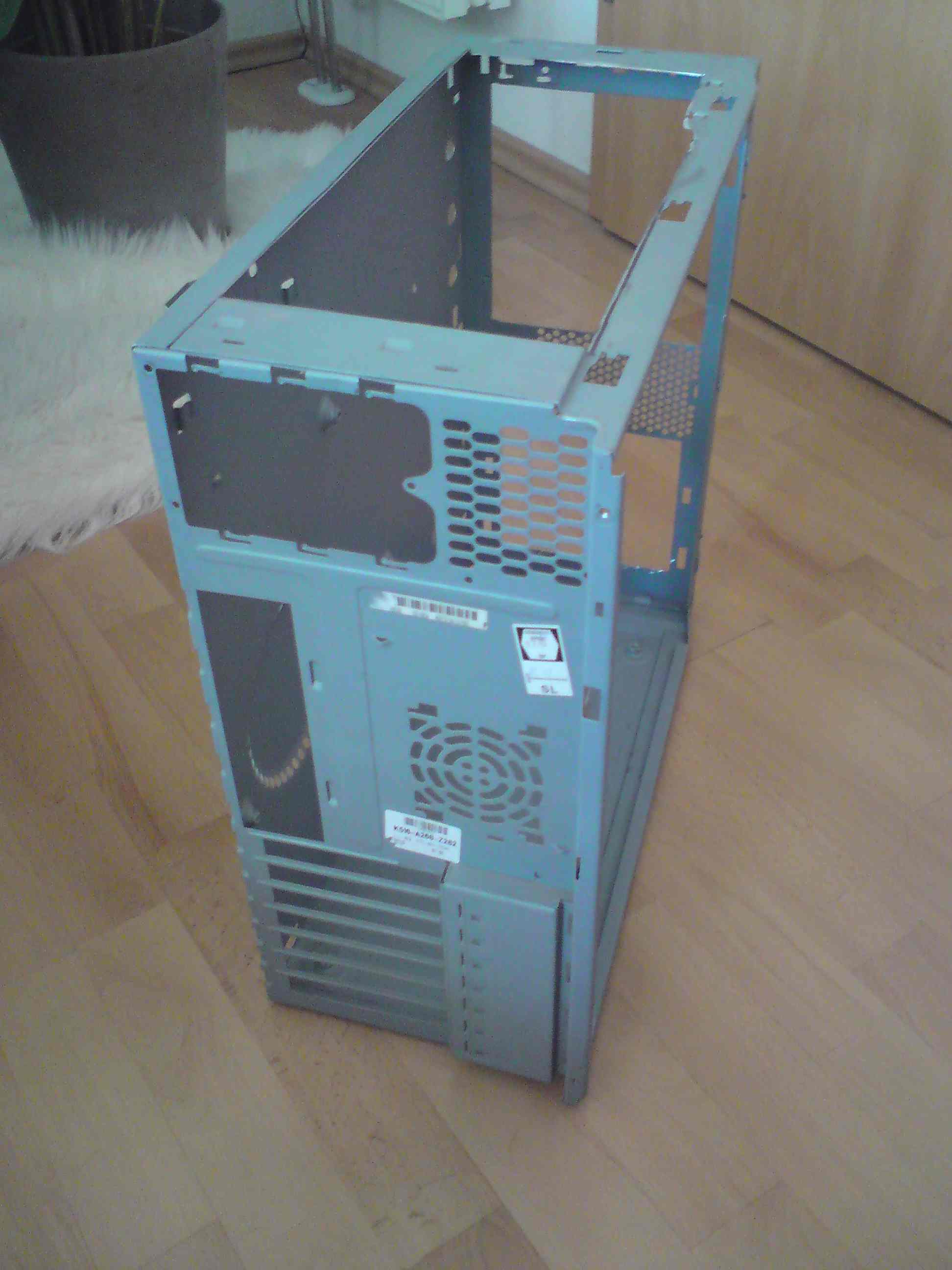

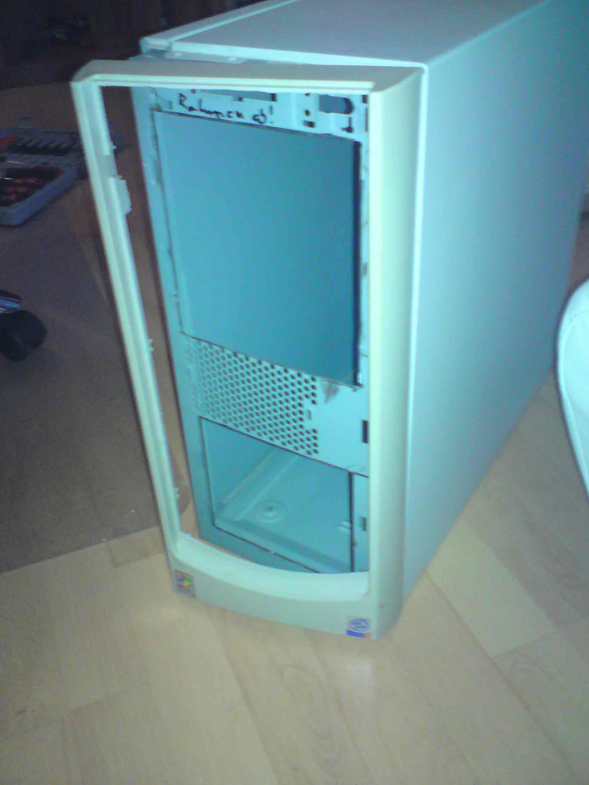

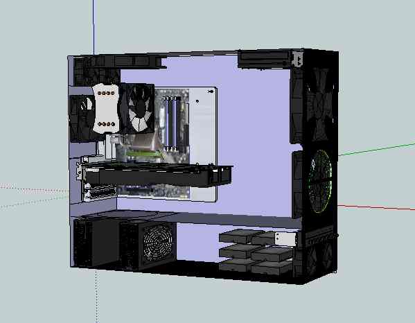

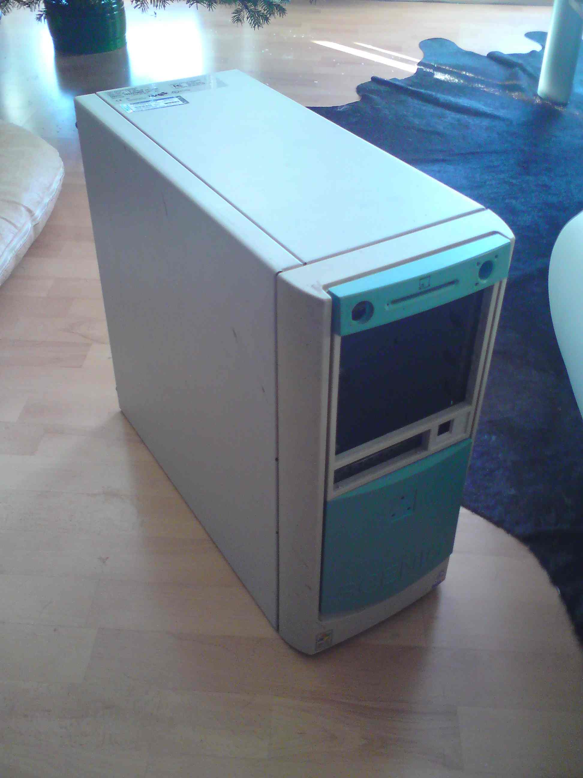

Ok das Projekt stellt sich umfangreicher dar als gedacht.
Ich entschuldige mich schon jetzt, falls es nur langsam vorran geht... aber ich muss nebenbei noch arbeiten...
So hier nen paar Bilder vom Anfang inkl. einer Skizze vom geplanten Innenaufbau
(Danke an RaptorTP)
Die Front wird nun mit Magneten befestigt werden, weil die Halterungen der Säge zum Opfer gefallen sind ;)

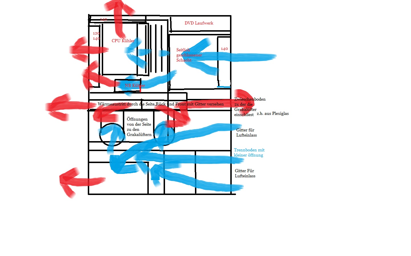

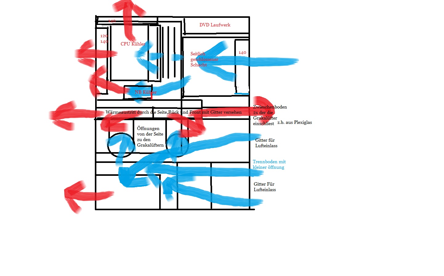

Hab auch mal ne Zeichnung gemacht:
Achso,unten beim NT sind die Festplatten und die 120/140 sind die Lüftergrößen.

1700 U/min ist schon nicht ohne
Hab auch einen 140mm Lüfter von Scythe, der müsst aber weniger haben.
Rate dir zu den 800 U/min Lüfter in der 120mm Version
ist "nicht geregelt" eigentlich schon ein guter Kompromiss.
Muss man aber selber wissen, was einen stört,
und was noch geht :)
Graka und warme Luft
Wenn der Airflow passt, sollte das weniger ein Problem sein.
So ein TestVideo zeigt erst, wie schnell die Luft da durch macht.
(logisch Lüfter volle Power, um den Effekt zu verstärken)
ne extra Kammer für Graka geht wohl immer noch - erst dann mal nach Temps schauen-
Kammer könnte aber auch zum HitzeStau führen,
da muss dann auch ein guter Austausch stattfinden.

Ich gehe immer vom Lautlosen Betrieb unter Last aus.;)
Dadurch das die Kammer an allen Caseseiten offen ist,sollten die Lüfter es ohne Probleme schaffen das die Warme Luft dort entweichen kann.Zudem kann er dort noch Katoden reinmachen,so das das Case nem Leuchtstreifen bekommt ringsrum.Außer natürlich da wos Mobo sitzt nicht.
Würde jetzt natürlich auch nur mit diesem Kühlerkonzept passen:http://geizhals.at/deutschland/?cmp=592646&cmp=594986&do_compare=+Vergleichen+
2 Öffnungen in der Seitenwand für nen Doppellüfter und eine für nen Singellüfter.

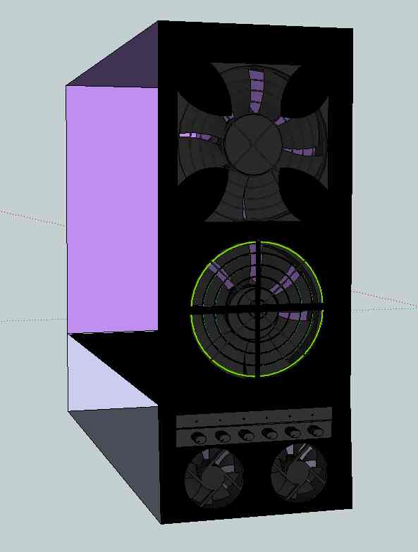

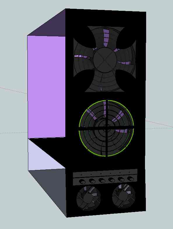

SOOOOO
ich hab mir mal die Mühe gemacht und die neue Front erstellt... ich hoffe das das Eiserne Kreuz in "Echt" besser zur Geltung kommt.
Wie sind eure Meinungen dazu?
MFG

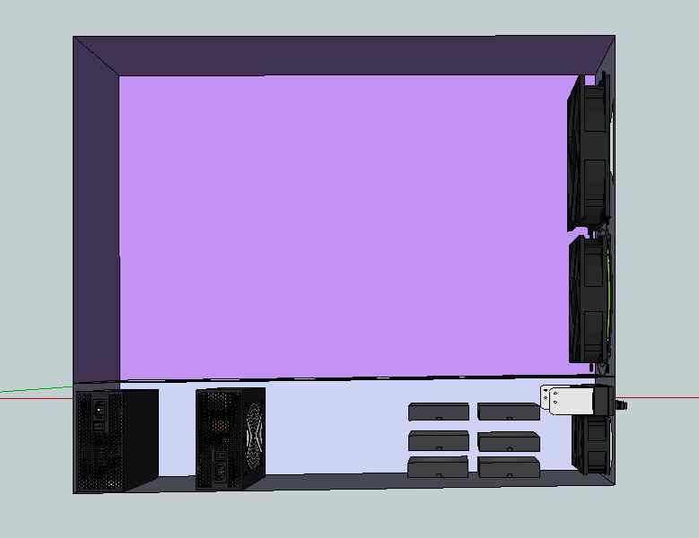

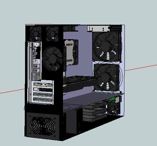

So ungefähr soll dann das Unterteil aussehen.
Das NT was links ist, zieht die Luft von hinten an!
MFG
Ich bin mir nicht sicher, ob sich die NT so einbauen lassen, wegen der Gehäusebreite, der (jetzt!) Breite sonst Länge des NT und den daran befindlichen Kabeln, die ja auch Raum beanspruchen.
Ein Netzteil reicht ja normal und dieses würd ich mit dem Kabel nach Hinten einbauen,also normal und den Lüfter nach oben.Wenns unten gut abgedichtet ist,dann brauchst normal garkeine Lüfter vor den Festplatten,weils NT dann die Luft von vorne durch die Festplatten nach Hinten durchzieht.Das reichte bei meinem CD Rack vollkommen aus.
Wichtig ist im Deckel Hinten noch nen Großen zu verbauen,der aber nicht (nach vorne) über den CPU Kühler kommt.Hinten noch nen Großen Lüfter und zumindestens die CPU kannst Hoch Takten und dabei Leise Kühlen.
Ich bin noch dabei mir zwei gewinkelte Kaltgerätestecker zu besorgen. Somit gibt es platztechnisch keine Probleme :)
Hinten oben werde ich noch einen großen Lüfter reinzimmern :) Das wird das Beste sein...
Das einzigste worüber ich mir sorgen mache ist die Graka... da würde ich die Luft am liebsten direkter hinführen... vll mach ich noch nen Blech rein damit die Luft vom vorderen unteren Lüfter dahingeleitet wird.
MFG
So ich habe fertig.... das ist also das theoretische Aussehen...
Was meint ihr.... lieber den großen Lüfter aufm Deckel lassen oder die 2 80 bzw 92er Lüfter hinten.
Also das "Eiserne Kreuz" wirkt etwas komisch, wenn noch nen normaler, runder Lüfterausschnitt drunter ist.
