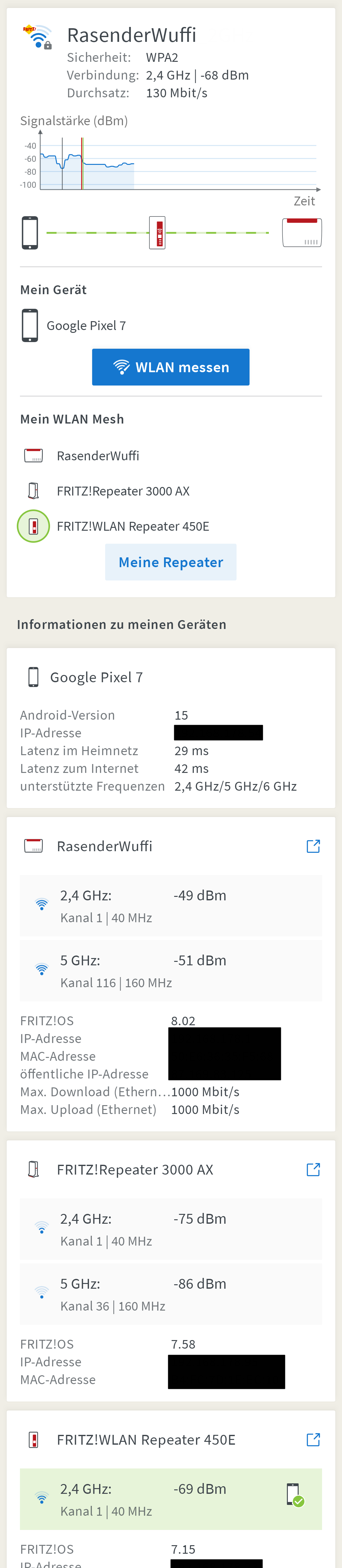

ich bekomme es nicht im Griff, immer wieder verbindet sich mein Smartphone Pixel 7 mit der schwächeren WLAN-Verbindung (ca. 50-70 dBm) an!
Obwohl ich mich unmittelbar in der Nähe der Fritzbox 7590AX mit 5 GHz (ca. 75-95 dBm) befinde, verbindet sich das Smartphone lieber mit dem Repeater 450E mit 2.4 GHz an, welches aber 3 Zimmer weiter ist.
Schalte ich aber bei meinem Smartphone kurz WLAN aus und ein, dann verbindet dieses auch richtig. Alle Fritz-Geräte sind im Meshbereich. Liegt es am Fritz oder ist an meinem Smartphone? Anbei das Screenshot!

Verbindungen sind fast alle deutlich zu schlecht, du brauchst durchgängig signalstärke von -70dBm oder besser, Handys Wechseln wenn vernünftig umgesetzt ab schlechter -70dBm im 5GHz in das 2,4GHz welches an selber Stelle eigentlich immer noch ein etwas besseres Signal liefert.
Deine 2,4Ghz Verbindung ist ja schon an der Grenze.
Repeater 3000 hat auf dem Screenshot extrem schlechte Signalwerte.
Repeater Verbindung zur Box benötigt ebenso 5GHz mit -70dBm oder besser.
Handy sollte spätestens nach Pi mal Daumen einer Minute in das bessere 5GHz wechseln ggf wenn Traffic erzeugt wird zB Surfen etc.
Ist das komplette Netzwerk optimal mit 5GHz versorgt und auch nach Minuten kein Wechsel, dann am besten Ticket mit supportdaten an AVM, und Ticket auch beim Handy Hersteller öffnen.

Naja - zum Zeitpunkt der Screenshot-Aufnahme befand ich mich im Büro im 3. Stock, wo auch der Router steht. Ja eigentlich müsste die WLAN-Verbindung zum Router viel stärker sein. Ich weiß es nicht, bin da vielleicht 2m weg. Aber vielleicht liegt es auch darin, weil der Router unter dem Schreibtisch angebracht ist.
Der Repeater 450 mit nur 2.4 GHz ist eine Etage tiefer, 3 Zimmer weiter und der 3000er Repeater ist sogar 2 Etagen tiefer ganz unten, deswegen die die Signalwerte auch extrem schlecht, aber wenn ich näher nach unten gehe, wird es zunehmend besser ;-)

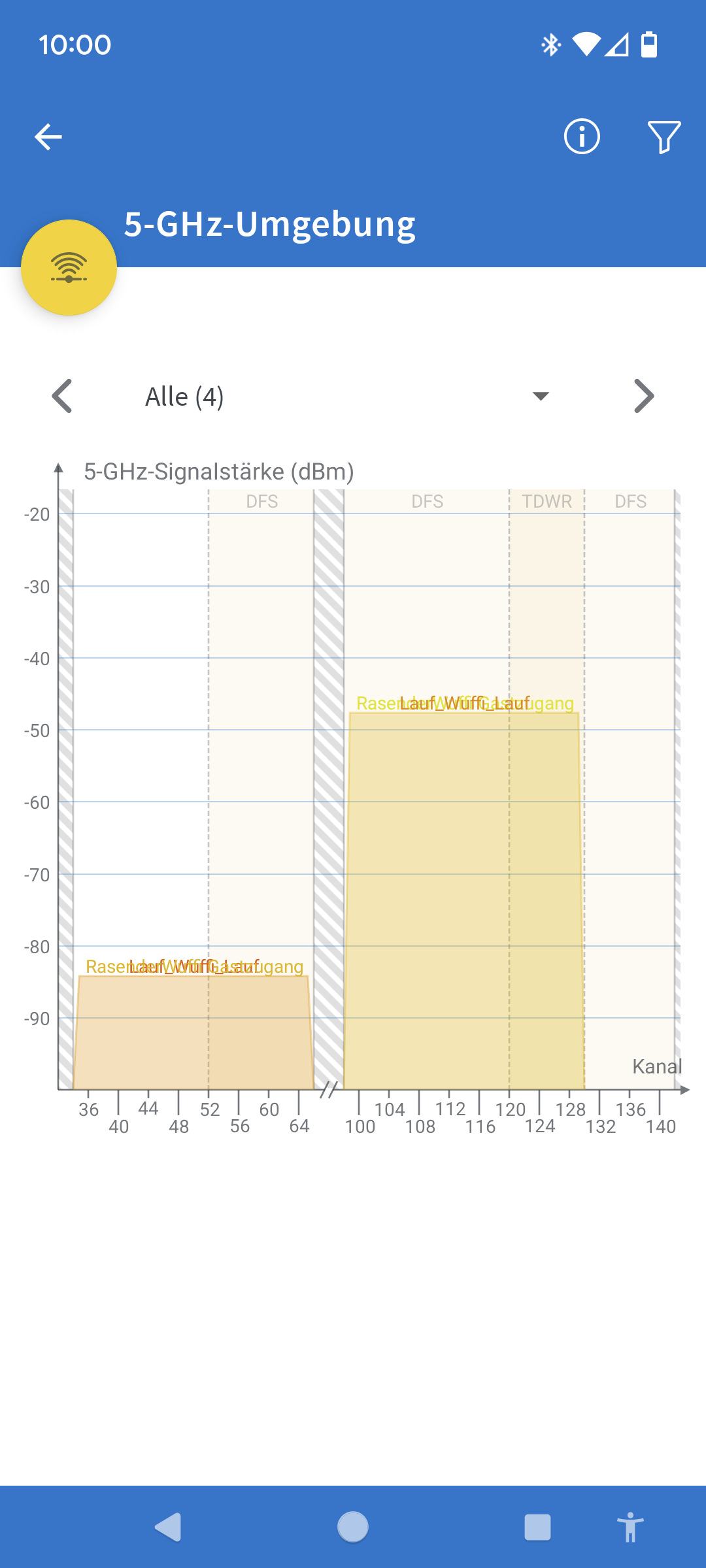

Schau dir das mal mit einer WiFi analyzer App an.
Im Prinzip reicht dazu auch die Fritz WLAN App.
Die zeigt dir für jeden AP mit gleicher SSID eine separaten Eintrag im Diagramm. Bei 3 WLAN nodes müsste es praktikabel sein zu raten, was was ist.

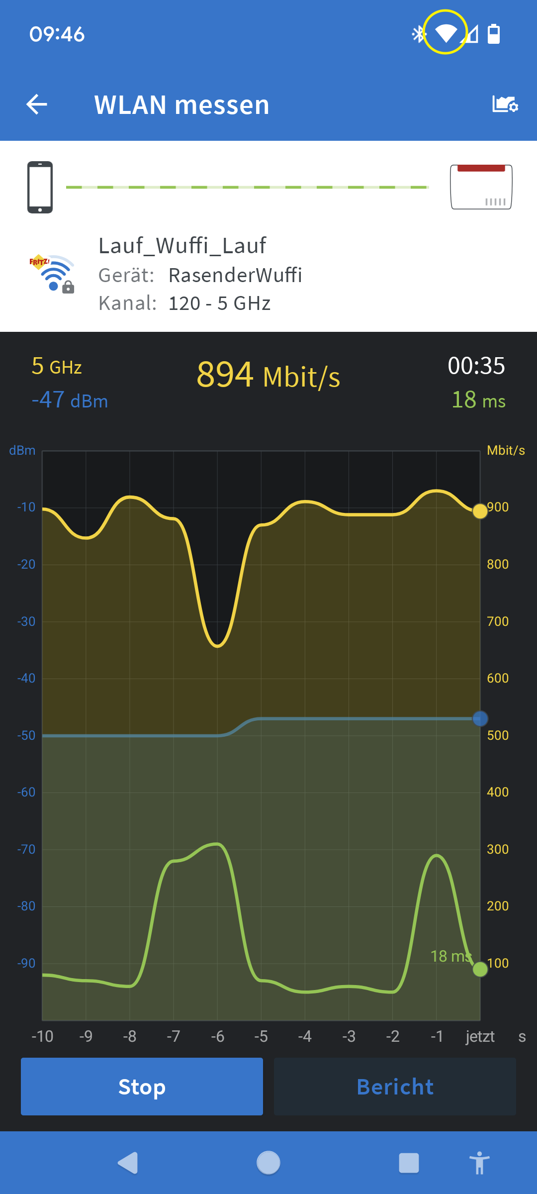

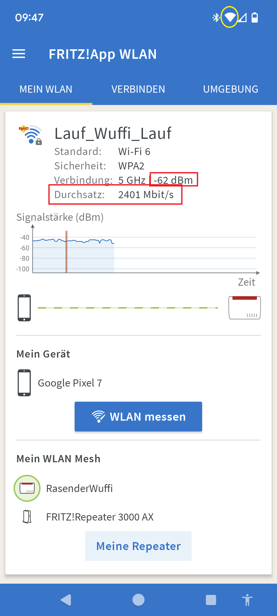

Laut Fritz!App WLAN bin ich bei ca. 2.000-2.400 MBit/s (-62 dBm), 2 Meter vom Router weg!
Bei WLAN-Messtest kommen aber ganz andere Werte, irgendwie widersprüchlich:
