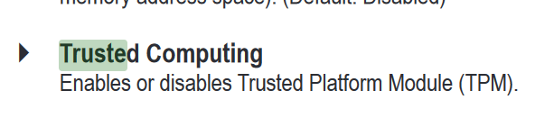

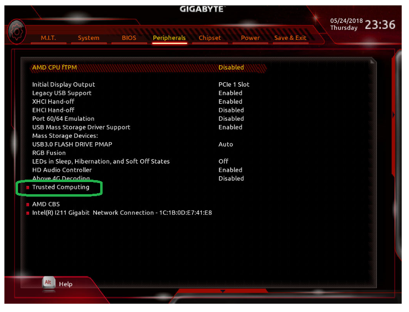

Unter Trusted Computing auch nichts zu finden?
Reaktionen: Nuke8472 und shaadar

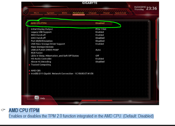

Das Mainboard BIOS hat zwei Optionen für TPM.
Einmal das da über mit von, Joe58, welches für ein TPM Modul ist.
Und einmal für fTPM der CPU:
Reaktionen: shaadar

Wird wohl, weil "Device not found" passt nicht zu der Option -
fTPM der CPU.
Ich kann erst später mit ihm an seinen PC um im BIOS nochmal zu schauen (und es eventuell upzudaten). Aber die Screenshots sind interessant; wir haben es wohl nur mit einer TPM Methode probiert.
Reaktionen: Joe58 und Nickel
Ok, sollte jetzt aber klappen mit der "AMD CPU fTPM" Option.
Reaktionen: shaadar
