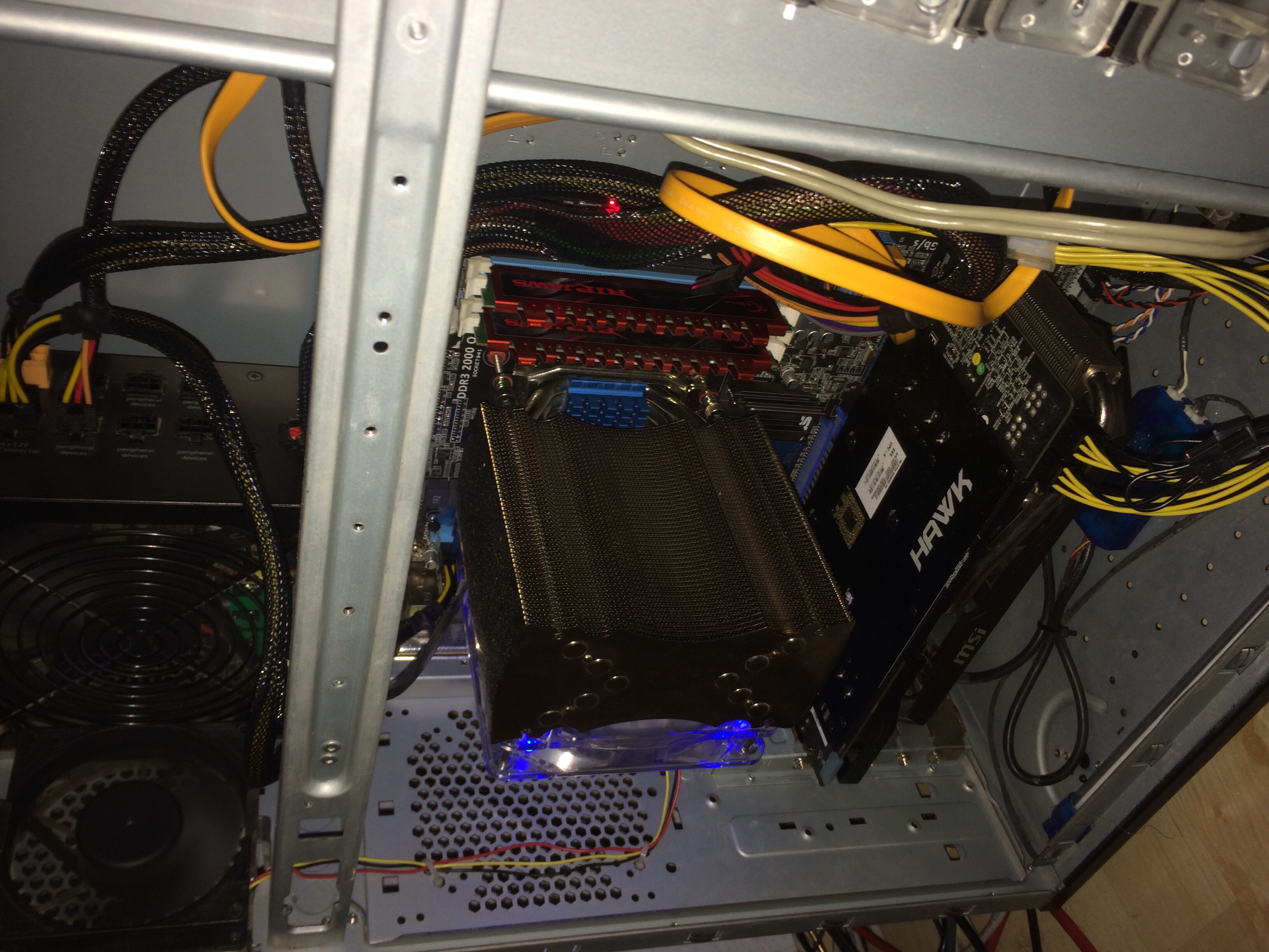

@Noryb Ja schrieb:
Habe einen Alpenföhn Kühler drauf, der relativ groß ist. Hier mal ein Bild :D
Danke schonmal für die vielen Tipps! Ich lese mich mal schlau wie das mit dem übertakten funktioniert:)
Der Lüfter ist auf der falschen Seite montiert.
So, hab den Lüfter mal umgedreht:D
Habe den mit dem CCC von AMD mal nen Testlauf machen lassen und der hat mir 3 Leistungsstufen gestellt, das wäre einmal Normal 3400MHz, dann 3500MHz und als drittes 3700MHz ich habe über die Software die Dritte Stufe gewählt und laut CPUID läuft der Prozessor mit 3672GHz, werde jetzt mal ein bisschen daddeln und das ganze testen. :)
