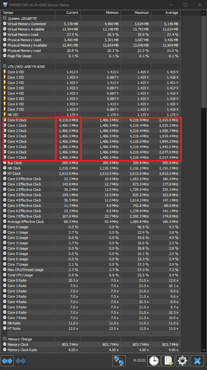

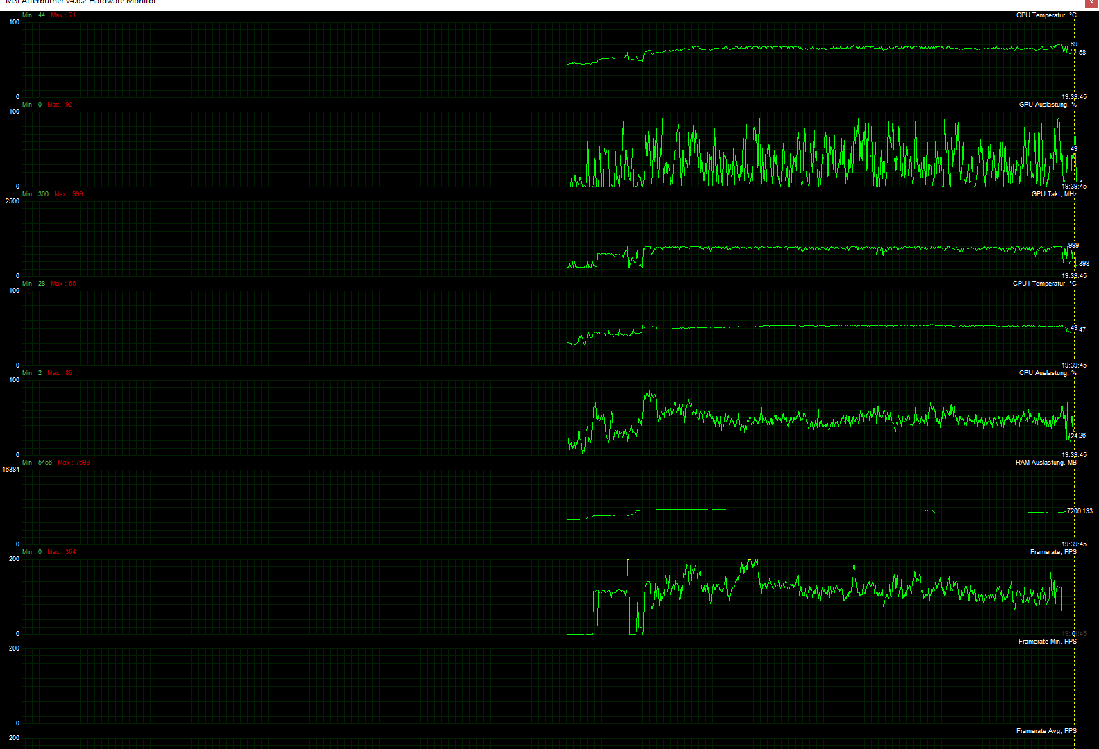

Ob die Spannungswandler überhitzen, kannst Du relativ einfach selbst herausfinden: Die CPU taktet sich bei <60 Grad auf 1400 Mhz herunter (FPS sinken), wobei die Temperatur der CPU sinkt, jedoch kurz darauf wieder steigt. Das ist logisch: Durch den geringen Takt wird die CPU kühler, was die Spawas entlastet. Dadurch taktet sich die CPU wieder hoch (Temperatur steigt), was die Spawas erneut zum Überhitzen bringt. Takt und Temperatur der CPU verlaufen also in "Schlangenlinien".
Wird die CPU jedoch zu heiß (>60 Grad), kann das Heruntertakten daran liegen und nicht an den Spawas.
Liegen die FPS-Einbrüche hingegen daran, dass die CPU leistungsmäßig überfordert ist, sinken die FPS, wobei die CPU zwar stark ausgelastet ist, aber den Takt hält und auch nicht überhitzt.
Edit: Welcher Tower-Kühler ist denn momentan verbaut? Manche Tower-Kühler mit überstehenden (runden) Lüftern wie z.B NH-D14 oder NH-D15 kühlen durchaus auch die Spawas.
