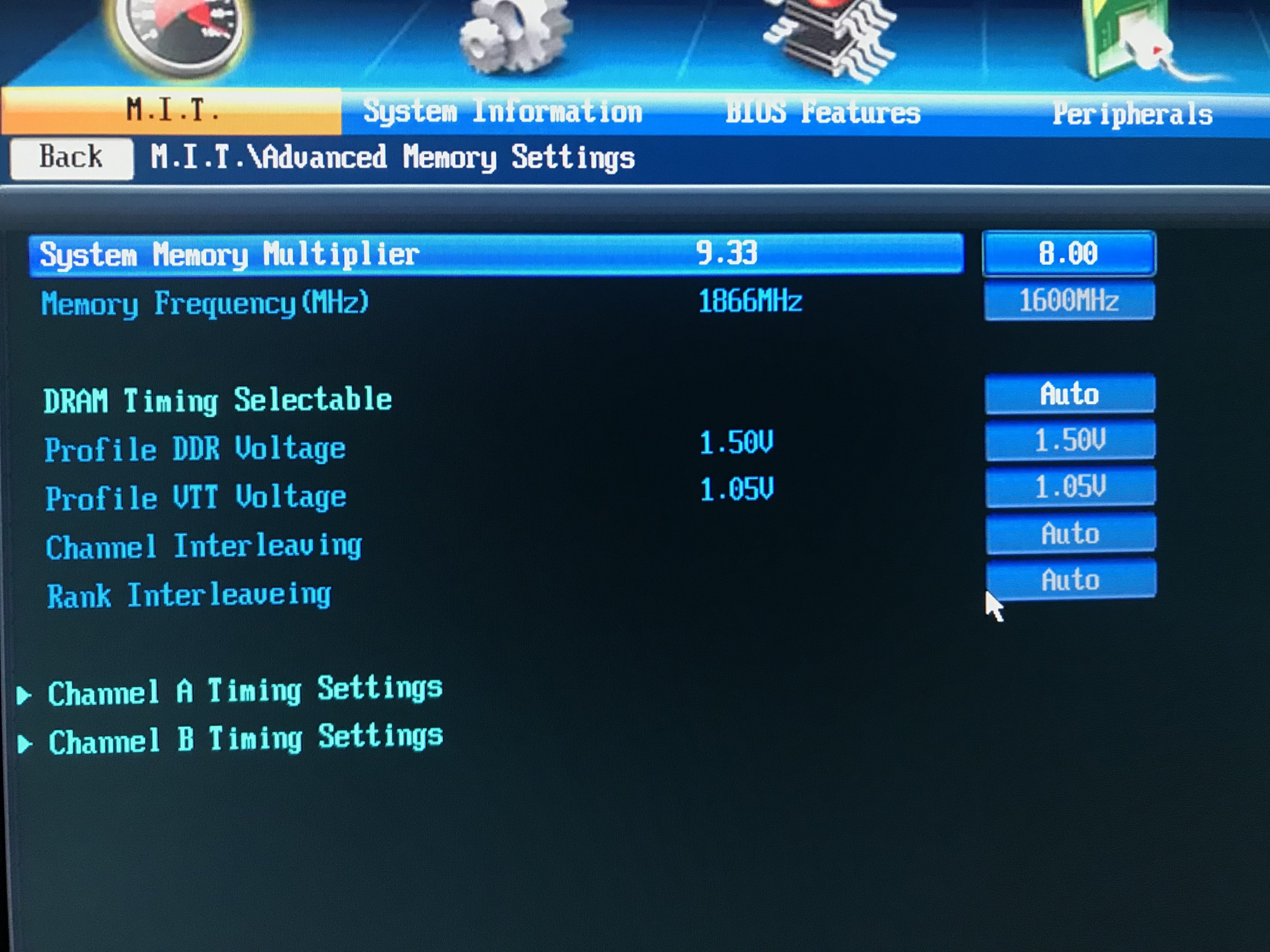

das betrifft nur den takt. bezüglich dualchannel kann man im BIOS nichts einstellen, dafür muss der RAM schlicht in den richtigen slots stecken. welche das sind steht im MB-handbuch.
Naja ich habe 4 Slots jeweils 2 schwarze und 2 graue und 4x den gleichen riegel dann ist es doch egal oder? es gibt dann ja nur eine steckmöglichkeit. Rein vom logischen verständnis her denke ich, dass die 2 grauen zusammen gehören und die beiden schwarzen. Die Anordnung ist wie folgt: schwarz, grau, schwarz, grau also immer abwechselnd.
@EmDoubleyou:
ach, das sind 4 4GB-riegel? dann können die natürlich nicht falsch stecken.
die beiden linken slots gehören zu speicherkanal A, die beiden rechten zu B.

Bei Vollbestückung bitte den RAM nur mit 1600MHz betreiben, sonst wird der Speicher-Controller im FX überlastet.
Reaktionen: EmDoubleyou

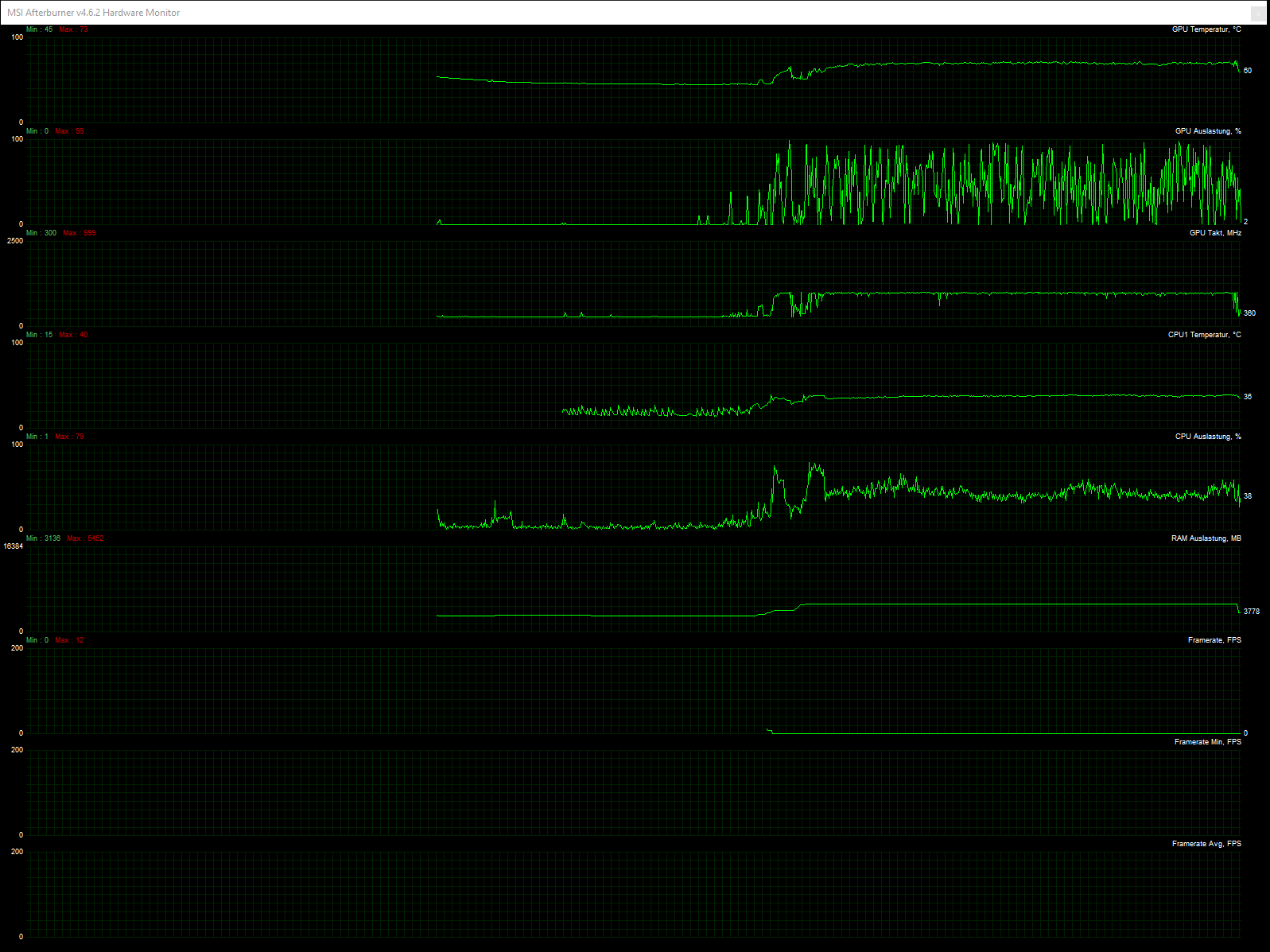

Erstmal Danke, jedoch hab ich dies auch schon bereits gemacht jedoch nicht in kombination mit den Energieoptionen von Windows. In Kombination leider ohne merkliche Veränderungen außer, dass die FPS nicht mehr ganz bis 200 hoch gehen die halten sich wenns gut läuft so im bereich 150+ dennoch bekomme ih die Drops runter auf 90 wenn nicht sogar weniger hab versucht das mal mit dem MSI Afterburner zu überwachen jedoch verstehe ich da die Graphen bezüglich FPS so gar nicht. Ich hänge die Settings und die Überwachung der Hardware mal hier an.
Das werde ich direkt mal machen :O.

Habe die Ram Taktrate gerade auch mal runtergestellt auf 1600MHz
Resulatat: Weniger FPS und bestehende Laggs.

Wie sicher bist du dir das dein Prozessor IM Spiel nicht runtertaktet? Entweder ich habe das übersehen oder es gibt davon kein Bild. Was das Bios anzeigt ist da uninteressant.
Reaktionen: Web-Schecki
Also ich habe den Taskmanager aufm 2ten monitor offen gahbt und hab halt drauf geachtet, der takt war immer konstant.

du hast den Afterburner doch schon installiert, warum nutzt du dann den TM dafür?
