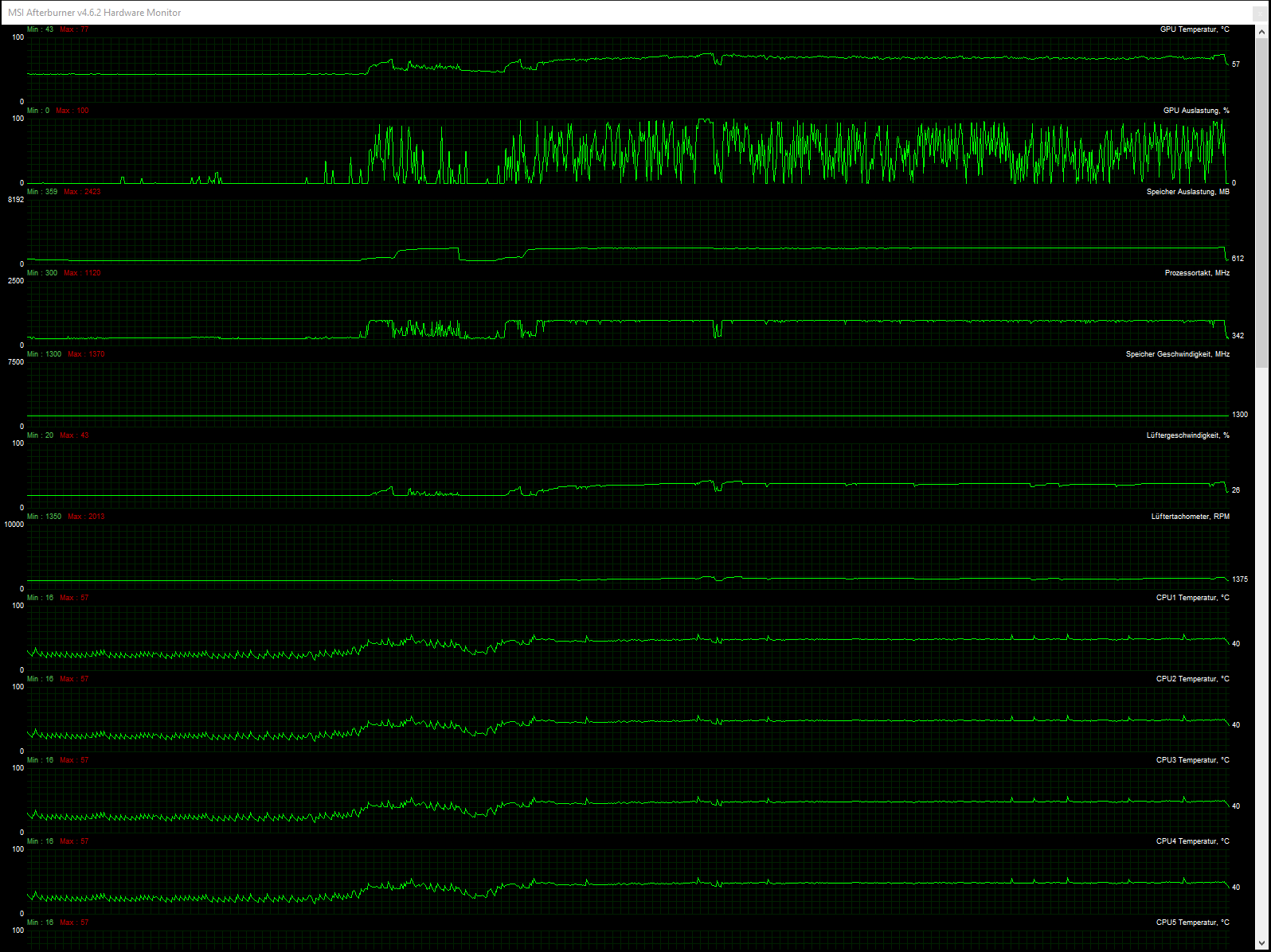

Ich habe bereits in Erfahrung bringen können, dass die gewählten Mainboards teilweise schlichtweg eine schlechte Kühlung der Spannungswandler haben und wenn diese zu warm werden, dass der Prozessor runtertaktet. Was ich bis jetzt beobachten konnte, ist das bei mir nicht der Fall. Jedoch schwankt meine GPU Auslastung beim zocken zwischen den werten 0-100%, wie beim Graphen des Anhangs zu entnehmen ist. Ist das normal? Wenn nicht was kann ich da machen? Gibt es evtl noch wichtige infos zu meienr hardware? Muss ich im Bios für Ram oder Prozessor etwas umstellen? Aktuelle BIOS version ist F3 (neueste).
HisN schrieb:
Wichtig: Die AMD-Fraktion mit älteren Karten muss in den Einstellungen unter AMD-Kompatibilität den Haken bei Enable unified GPU usage monitoring setzen. Ansonsten springt die Anzeige wild zwischen 0 und 100% hin und her, und man sieht nix.

Also laut deiner angehangenen Messung taktet die CPU bei dir auf maximal 1,2GHz hoch... da ist definitiv was faul. Ist aber die Frage ob man in das alte und (mittlerweile) schwache System wirklich noch viel Aufwand nach der Fehlersuche stecken will...
@Jesterfox: "Prozessortakt" meint beim Afterburner den GPU-takt. CPU-takt sieht man auf dem screenshot gar nicht.

@Jesterfox: ungünstig übersetzt. im englischen heißt es "Core Clock", für die CPU "CPUx Clock".
@schiz0:
die temperatur ist gleichmäßig, sieht auf den ersten blick nicht nach taktproblemen aus. und der TE hat ein ordentliches MB.

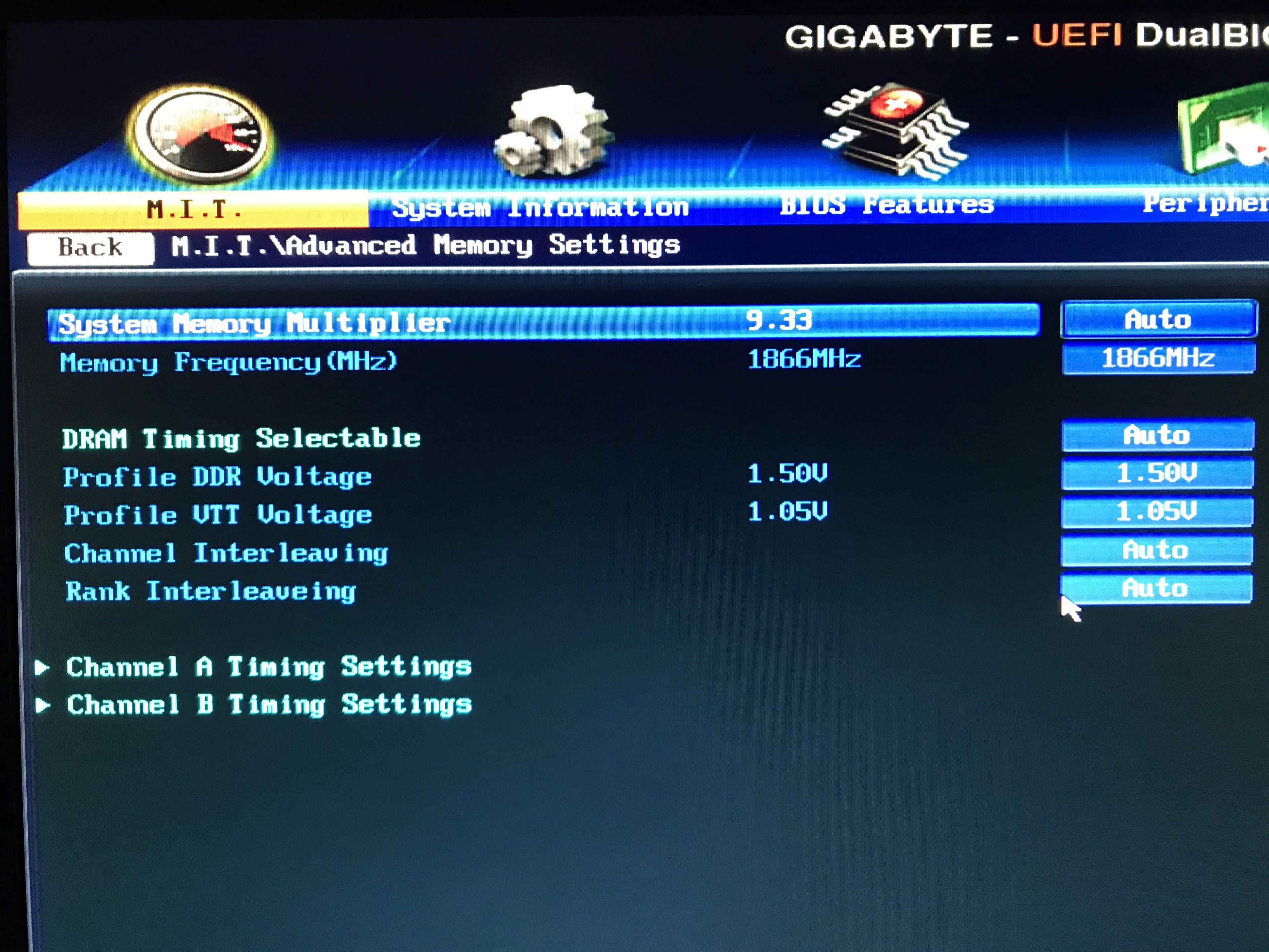

Also im BIOS wird die richtige Taktrate angezeigt. Jedoch muss ich dazu sagen ich habe dei RAM riegel (aus kostengründen) einzeln gekauft. Nicht als Dualchannel-Paket. Jedoch habe ich mich informiert ob der RAM dual channel unterstützt dann ist doch egal ob ich das als pack kaufe oder einzeln oder?
@EmDoubleyou:
es gibt keinen speziellen "dualchannel-RAM". wenn der RAM in den richtigen slots steckt und die CPU es unterstützt läuft er im dualchannel.
Reaktionen: EmDoubleyou

Also für mich selbst habe ich die Temps und Auslastung überwacht und für euch auch nochmal ein Screenshot hinzugefügt da sind die Infos drauf. Das sind Werte, wo ich CSGO für ca. 20-30 minuten gezockt habe. Bei deisem test hat es auch gelegentlich gehakelt bzw. gelaggt.
Achwas, gut zu wissen nur im BIOS müsste man es evtl noch einstellen sagte der kollege @
Syndlogic
@EmDoubleyou:
das betrifft nur den takt. bezüglich dualchannel kann man im BIOS nichts einstellen, dafür muss der RAM schlicht in den richtigen slots stecken. welche das sind steht im MB-handbuch.
