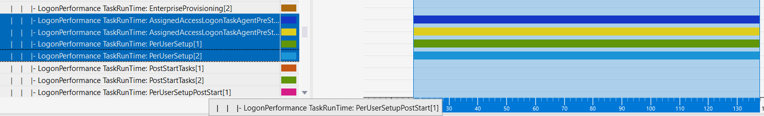

Also, wenn du die Schritte aus meiner Antwort zu einem vorherigen Thema durchgehst sieht du, dass die Initialisierung des Explorers 121s dauert:
Wenn man da weiter runterscrollt sieht man 2 Einträge die wieder lange dauern:
LogonPerformance TaskRunTime: StartLayoutInit[1] und LogonPerformance TaskRunTime: StartLayoutInit[2]
Wie viele Apps/Verknüpfungen hast du in dem Windows 10 Startmenu angebracht?
Scrollt man wieder weiter runter sieht man wieder was:
Das Starten der ShellExperienceHost.exe (Windows Shell samt Startmenü und anderen XAML basierten Windows UI Elemente der Shell) dauert wieder so lange.
Dann wird wohl was installiert? 🤔🤷‍♂️ Und was das AssignedAccessLogonTaskAgentPreStart genau macht weiß ich jetzt auch nicht, da wird man wohl dann diesen Beitrag bei Google finden.
Danach sind die nächsten Schritte wieder schnell erledigt.
Wenn ich bei CPU Usage (Precise) nach Dingen schaue wo gewartet wird sehe ich mDNSResponder.exe (Apple Bonjour), das hat mir früher auch gerne mal das Netzwerk lahmgelegt was zu Verzögerungen geführt hatte. Hau das mal runter wenn du sonst nix vom Apfel nutzt und schau was passiert.
