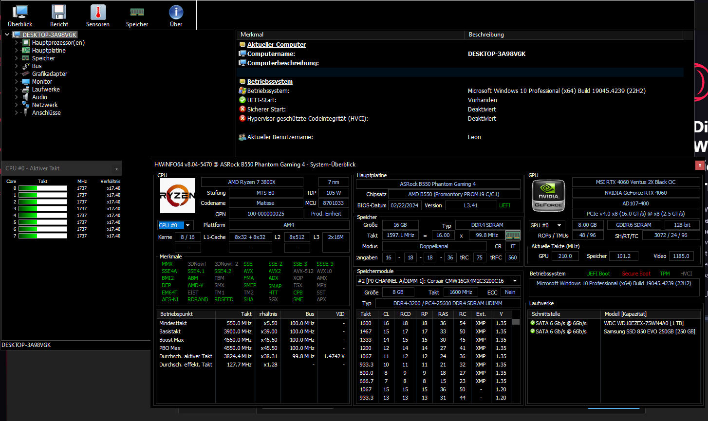

Gibt es auch Hardware dazu? Wenn ja dann wäre es doch gut diese mal aufzulisten. Sonst mal das hier:
BIOS aktuell? Treiber aktuell?

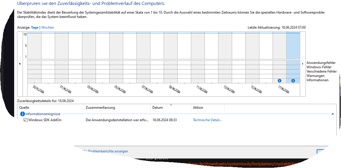

Was sagt der Zuverlässigkeitsverlauf?
https://www.deskmodder.de/wiki/index.php?title=Zuverlässigkeitsverlauf_unter_Windows_10

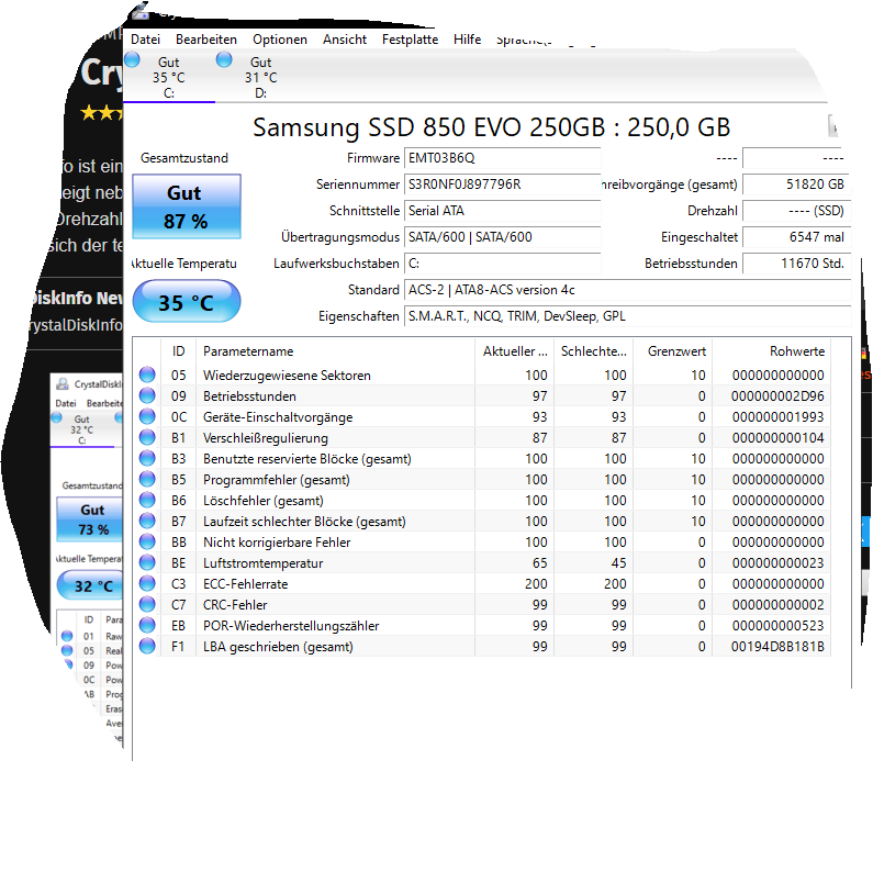

SSD prüfen:
https://www.computerbase.de/downloads/systemtools/festplatten/crystaldiskinfo/

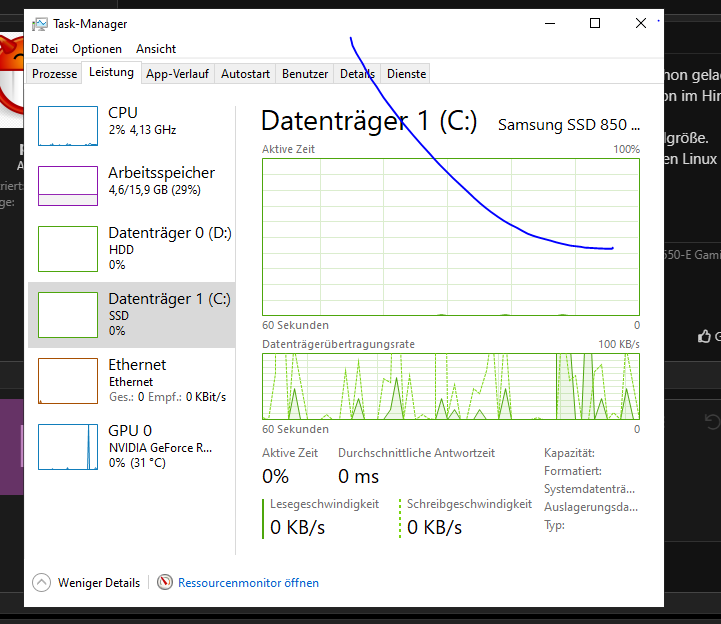

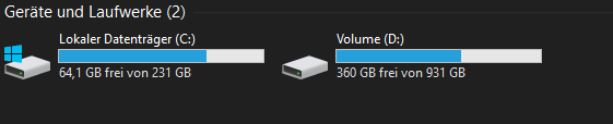

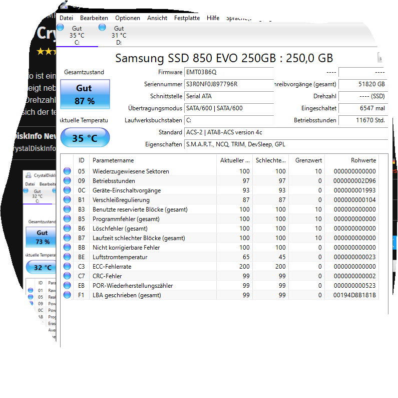

Hier Bitteschön.

Schau mal in den Task Manager, im Reiter Leistung, auf den Datenträger.
Da steht "Aktive Zeit", "Durchschnittliche Antwortzeit" und "Lesegeschwindigkeit".
Was passiert mit den Werten, wenn du ein Programm öffnest, was ungewöhnlich lange dauert?
Falls die Antwortzeit hoch geht (Richtung hunderte bis Tausende Millisekunden) und gleichzeitig die Leserate nahe Null bleibt, dann spricht das sehr für ein Problem mit der SSD. Die muss noch nicht kaputt sein (in den Screenshots ist nichts, was mir direkt Angst machen würde) und kann auch ein Problem mit Einstellungen o. Ä. sein, aber etwas in der Richtung kann auch auf einen sich abzeichnenden Defekt der SSD hindeuten - meine olle Crucial M4 ist damals nach 10 Jahren Dienst so ausgestiegen.

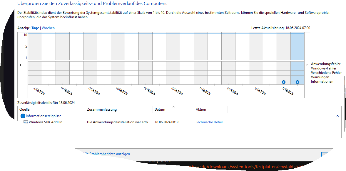

Am anfang des pc startes bekomme ich immer eine anzeige wie ich die hidden vbs starten will also ich denke das es sich vieleicht um ein virus handelt
Äh, jop, sogar durchaus wahrscheinlich. Was da dein Desktop/Taskleiste blockiert, könnte auch dein Antivirus-Programm sein.
