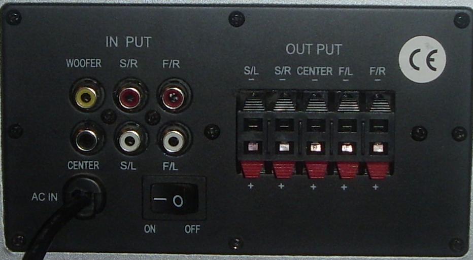

Hier ist ein Bild von meinem Aktiv-Subwoofer von hinten. Ich will diesen an mein Notebook anschließen um damit Musik zu hören bzw. Filme darüber zu schauen.
Am Laptop ist dummerweise nur ein Köpfhörerausgang (ist das bei jeder Soundkarte so?)
Ich habe ein Kabel von Kopfhörer zu 2 mal cinch. Dazu kommen fünf Boxen die angeschlossen werden wollen (die Kabel dazu habe ich)- Wie stelle ich das am besten an, damit ich möglichst viel Sound (stereo bzw. Multistereo) +Woofer hin bekomme?

also an output ganz normal die boxen anschliessen. F/L und F/R sind die beiden frontlautsprecher für normales stereo, einer links, der andere rechts.
die S/L und S/R sind die hinteren boxen. center dürfte auch klar sein.
das kabel vom notebook an den ausgang und die cinch anschlüsse (rot/weiss oder Rot/schwarz) an F/L und F/R Input.
wenn dein notebook nun eine 5.1 soundkarte hat, dann kann es sein, das man den line-in am notebook und den microphone anschluss im treiber umstellen kann. dann werden aus line-in -> S/L & S/R, die an den input mit 2. kabel und aus microphone -> Center & Subwoofer Input mit einem 3. kabel.
noch fragen? stell sie ruhig hier!
lg, fire
Unter Geräte Manager steht: Realtek High Definition Audio - das müsste meine Soundkarte sein aber keine Ahnung ob die 5.1 hat/kann. Wo finde ich den die möglichen Einstellungen zum ändern der Anschlüsse?
Ich hatte ja den Plan einfach noch einige Cinch Kabel zu kaufen (eine seite mit cinch in, die andere mit 2 x cinch out) um diese Kabel an mein vorhandenes Kabel zu stecken und aus zwei cinch enden einfach sechs zu machen damit alle IN Anschlüsse an meinem Aktiv Subwoofer belegt sind. Allerdings hat man mir stark davon abgeraten weil das schnell die Boxen kaputt machen soll.
Auch von dem Plan einfach mal alle Boxenkabel von einem bzw. zwei Out steckern laufen zu lassen hielten sie nichts.
Was sagt ihr?
hast du keine blaue box im rechten unteren task-bereich? ansonsten dürftest du unter start->programme den realtek soundmanager haben. mit dem lässt sich das einstellen, sofern der soundchip und der treiber aktuell sind und die funktion haben.
lg, fire
