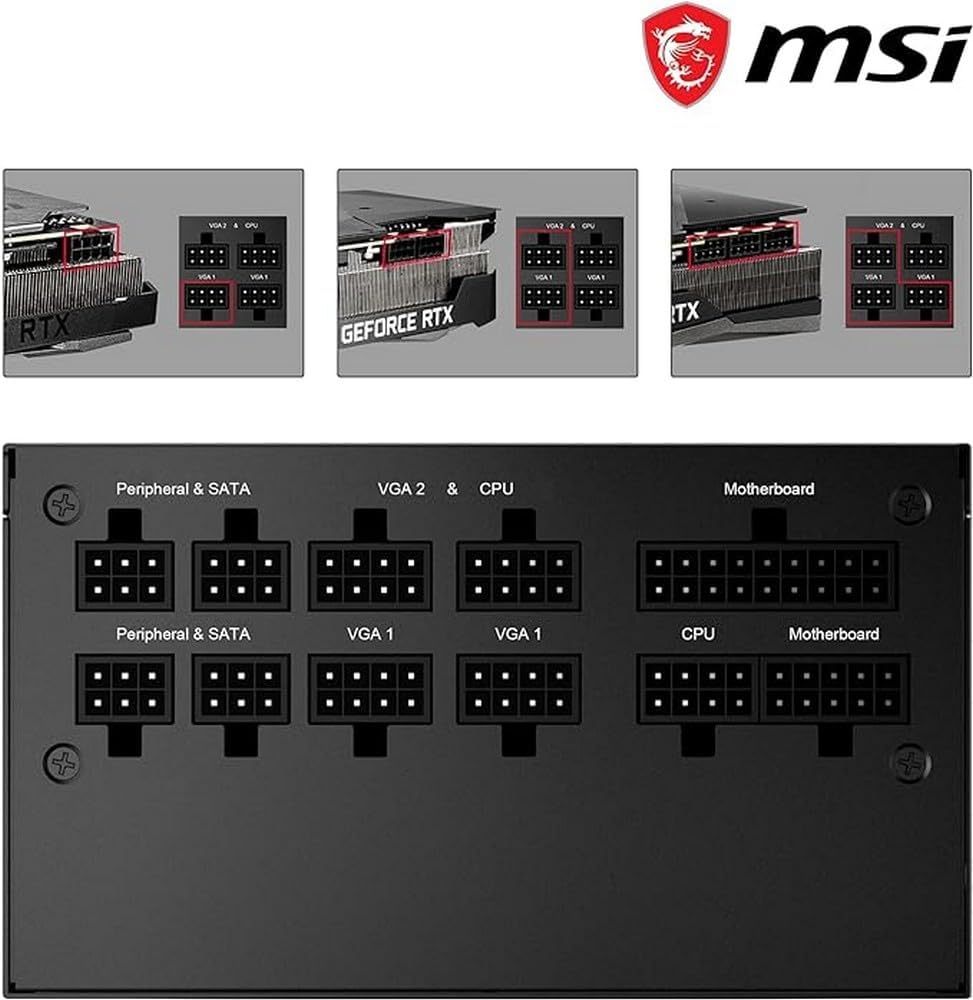

Bild vom Netzteil
Momentan hängt das eine benötigte Kabel an einem VGA1-Anschluss und geht zu der 4070
Ich habe bei meinem Netzteil noch 2 weitere Kabel in der Box gefunden. Diese haben auch 6+2 Pins an der einen Seite und sind mit PCIe beschriftet. Das sollten sie richtigen Kabel sein und ich würde diese dann Netzteilseitig an den anderen VGA1 und an VGA2 anstecken.

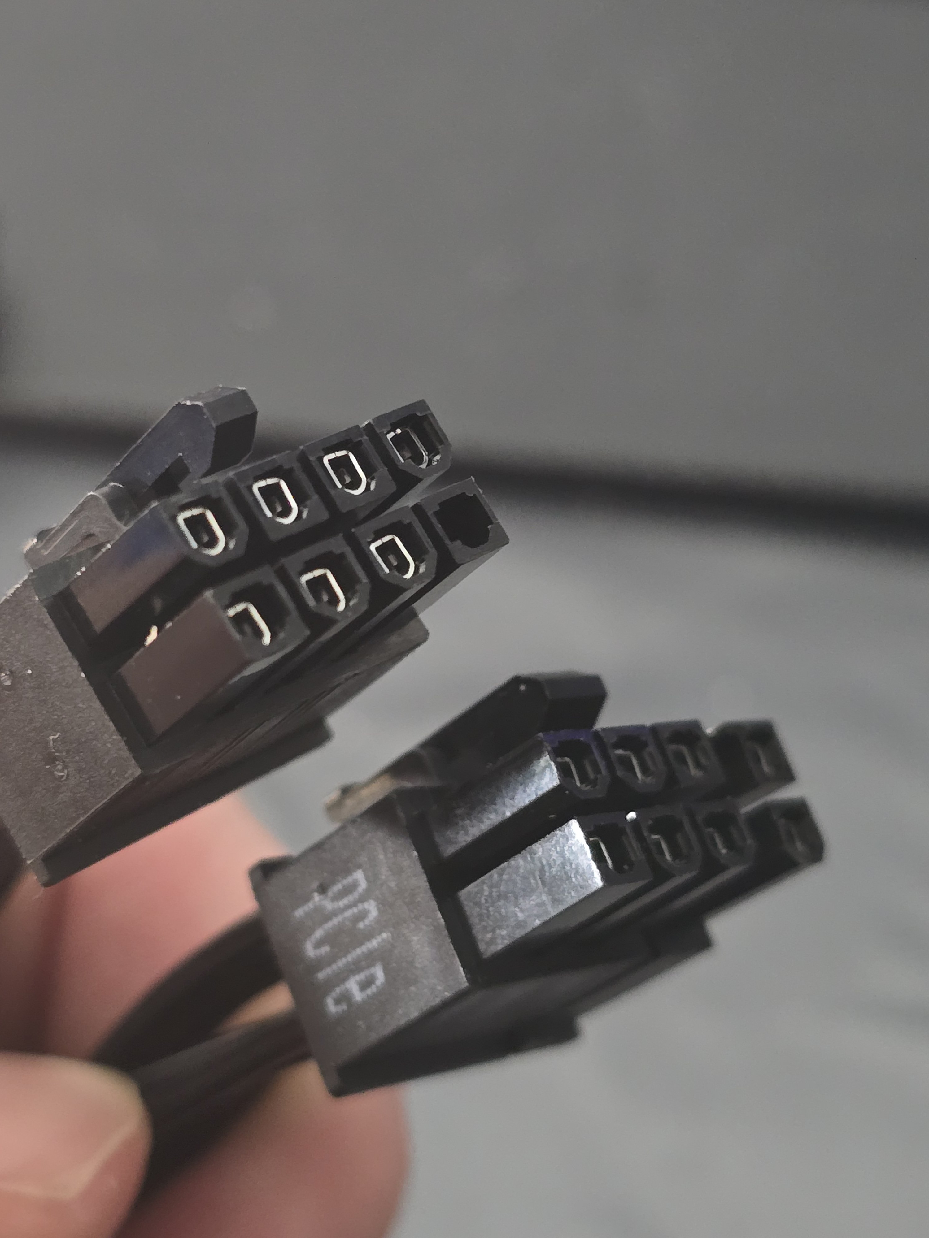

So sehen die Kabel aus, die beim Netzteil dabei waren
Kabel 1
Kabel 2
Bei der Seite mit jeweils fixen 8 Pins (ohne PCIe-Beschriftung) fehlt jeweils 1 Pin. (Bonusfrage: Warum?) Dieser Teil kommt ins Netzteil, oder? Falsch anschließen kann ich das nicht, oder?
Und der mit PCIe beschriftete Teil kommt in die Grafikkarte, oder?
Solang die beiden zusätzlichen Pins richtig an den 6er Pin-Anschluss "anklippen" ist alles soweit korrekt, oder?
Das zweite Kabel hat ja, wie auf dem Bild zu sehen ist, 3 Anschlüsse. Den dritten kann ich dann einfach "baumeln" lassen, oder?

die beschrifteten Stecker kommen an die entsprechende Geräte. Die nichtbeschrifteten ans Netzteil
Reaktionen: KEV24in_Janßen, steff0rn und seyfhor

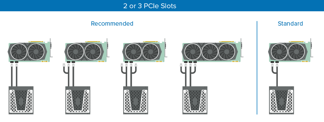

so sollte man eine GPU anschliessen:
Reaktionen: mr_andersson, deathday, Goforhistory und eine weitere Person

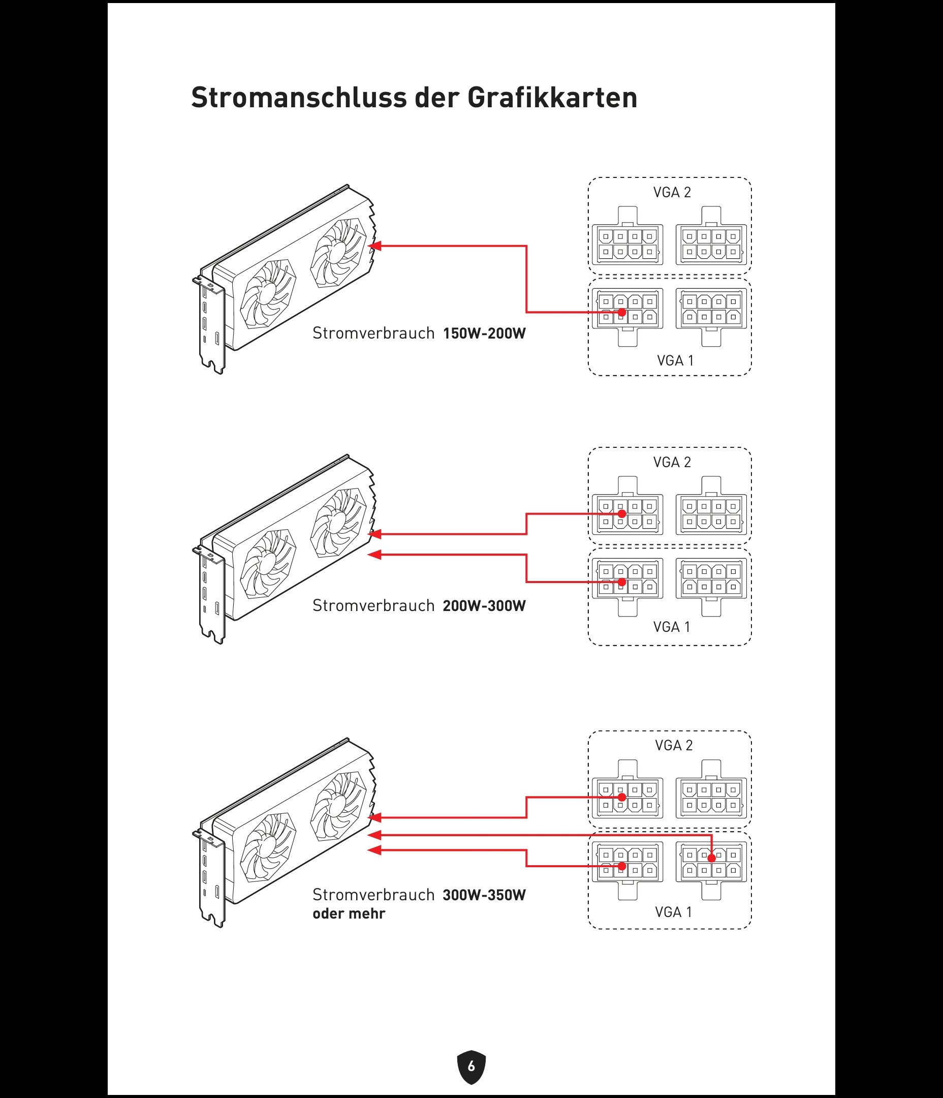

Ja. Laut Anleitung bei 3 Anschlüssen an der Karte: 2x an VGA1 und 1x an VGA2 anschließen.
Link (Seite 14). Und ja - das Ende ohne abnehmbare PINs kommt ins Netzteil.
Reaktionen: steff0rn

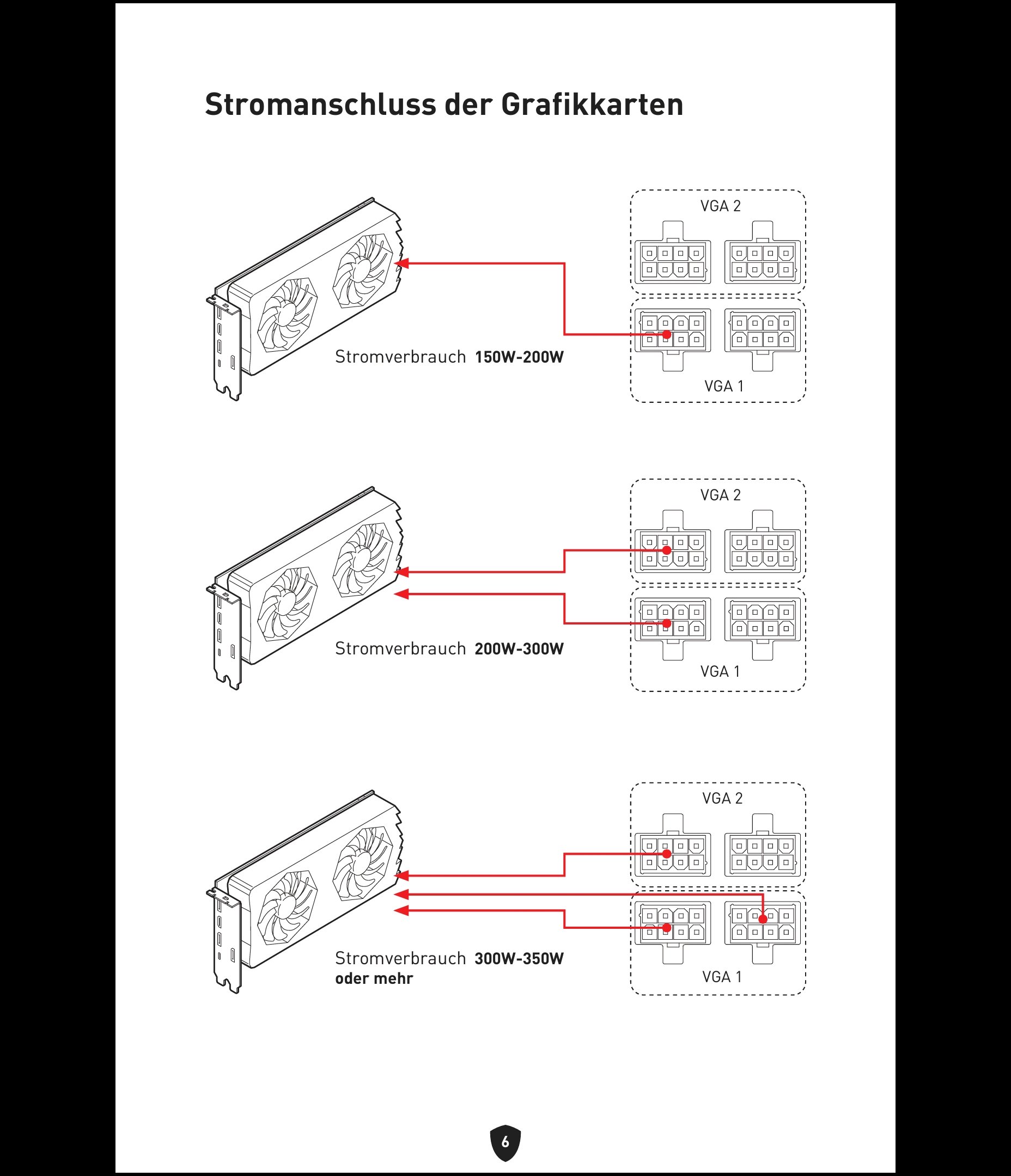

Also wenn ich dad anhand den ersten Bildes und der Anleitung den Netzteils sehr würde ich lieber 3 einzelne PCIe Kabel vom Netzteil zug Grafikkarte verlegen habe ich persönlich auch bei meiner 7900xtx gemacht. Falls die Kabel Anzahl nicht vorhanden ist einfach nachkaufen das kostet nicht die Welt
@ArturiusRex Danke, ich habe 3 einzelne Kabel verwendet. War mir auch lieber und klappte auch besser von der Kabelführung und allem.
