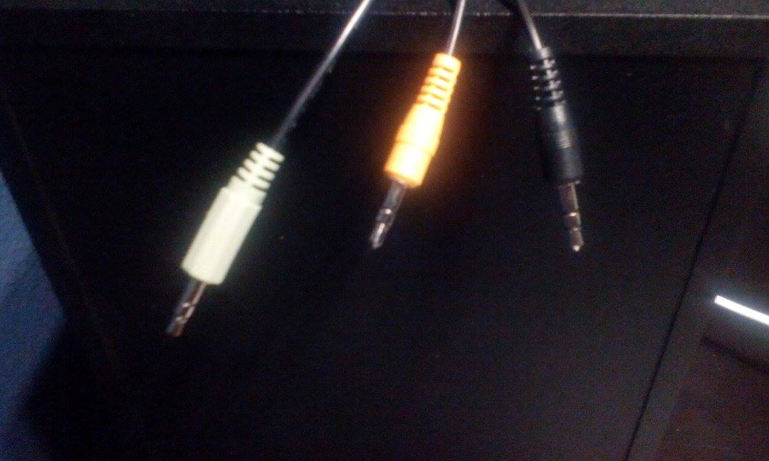

Hi!
Ich hab mir zum Überbrücken das Logitech z506 Soundsystem gekauft.
Das ist für den preis ganz ordentlich aber natürlich auch nicht perfekt.
Aber bei mir brummt es, bei einem bekannten der es auch hat, ist das nicht so.
Umso höher ich die Lautstärke am Regler aufdrehe um so lauter wird das Brummen.
Mir ist aufgefallen, dass wenn ich diese 3 Kabel herausziehe (siehe Foto), verschwindet das Brummen.
Sind nur das schwarze und das Orangene eingesteckt brummt es auch, aber wenn ich das grüne einstecke wird das Brummen lauter. Drehe ich den Bass ganz runter brummt es immernoch, drehe ich ihn auf, wird das Brummen logischerweise verstärkt.
Bei normaler Lautstärke hört man es kaum, ganz besonders wenn lautere Musik spielt oder während dem Zocken, aber bei leiserer Musik oder wenn man gerade nur surft hört man es sehr deutlich und es nervt.
An den Steckern habe ich schon gedreht und auch die Lautsprecher weiter vom monitor weggestellt und andere kleine tipps aus anderen beiträgen habe ich probiert, hat aber alles nicht wirklich geholfen, die Kabel sind intakt und stecken richtig.
Hat jemand eine Idee was ich tun könnte?

Befindet sich das Kabel vlt. in der Nähe von Stromkabeln? Evtl Kabel zum Netzteil des Rechners?
Ich hatte mal das Problem, dass mein Mic immer angefangen hat zu brummen (Hatte aber auch ein echt verdammt dünnes Kabel), wenn das Anschlusskabel in der Nähe des Stromkabels des Bildschirms oder des Rechners war.

Ja, ich versuch ales auseinanderzuhalten, aber das ist trotzdem ein ziemlicher Kabelsalat bei mir :D
Probier ich mal aus.

So zum Brummen selbst:
Ist das Brummen weg, wenn dudie Audio stecker aus dem PC rausziehst?
Brummst es an nem anderen PC? (möglich dass einige PC komponenten ein störsignal reinschleusen oder so)
