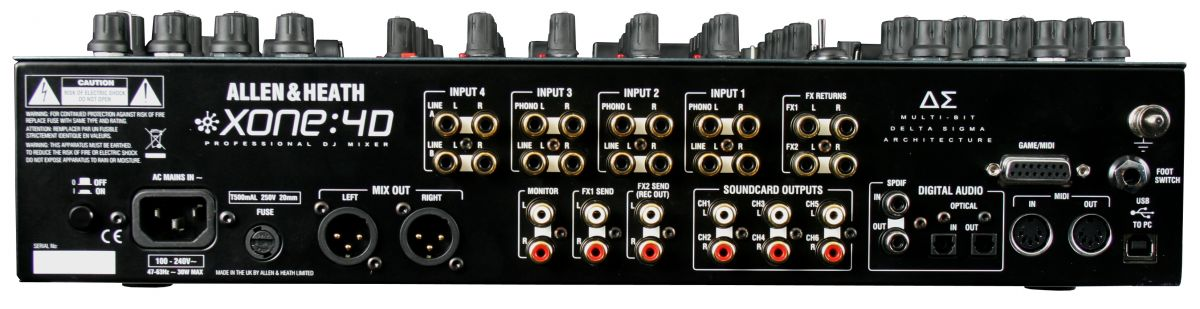

Leider nicht ganz richtig. Ich hatte auch schon Masseprobleme, obwohl ich meinen XONE:4D Mixer mit symetrischen Ausgängen direkt per XLR an die Speaker angeschlossen hatte. Sobald USB vom Rechner am Mischpult war, war es vorbei mit der Ruhe -> Masseschleife, da hat dann nur noch die DI am RCA Monitorausgang geholfen.JMP $FCE2 schrieb:Wobei dieses Apollo Twin symmetrische Ausgänge haben, und ohne den Trafo auskommen sollte. Man muss sie allerdings auch mit symmetrischen Kabeln an die Boxen anschließen:
