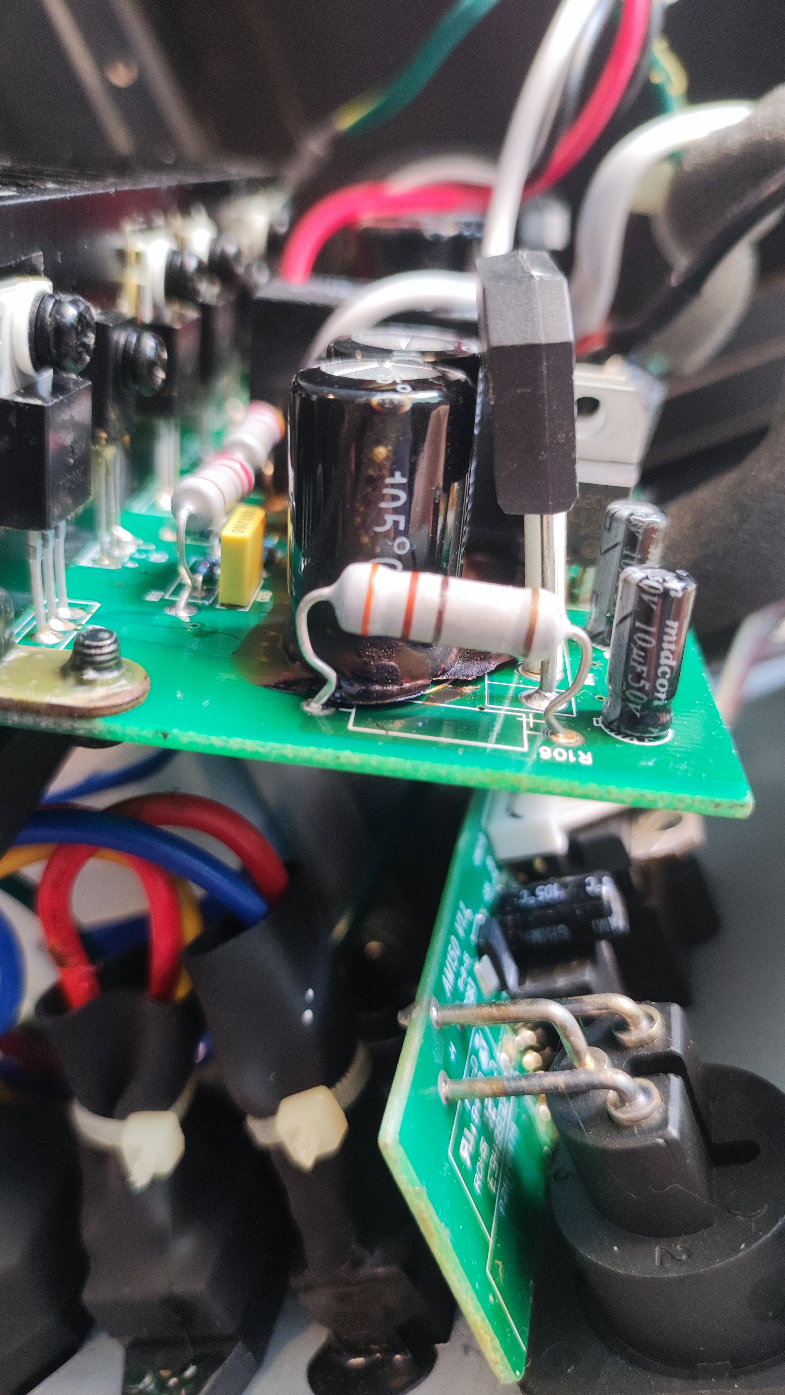

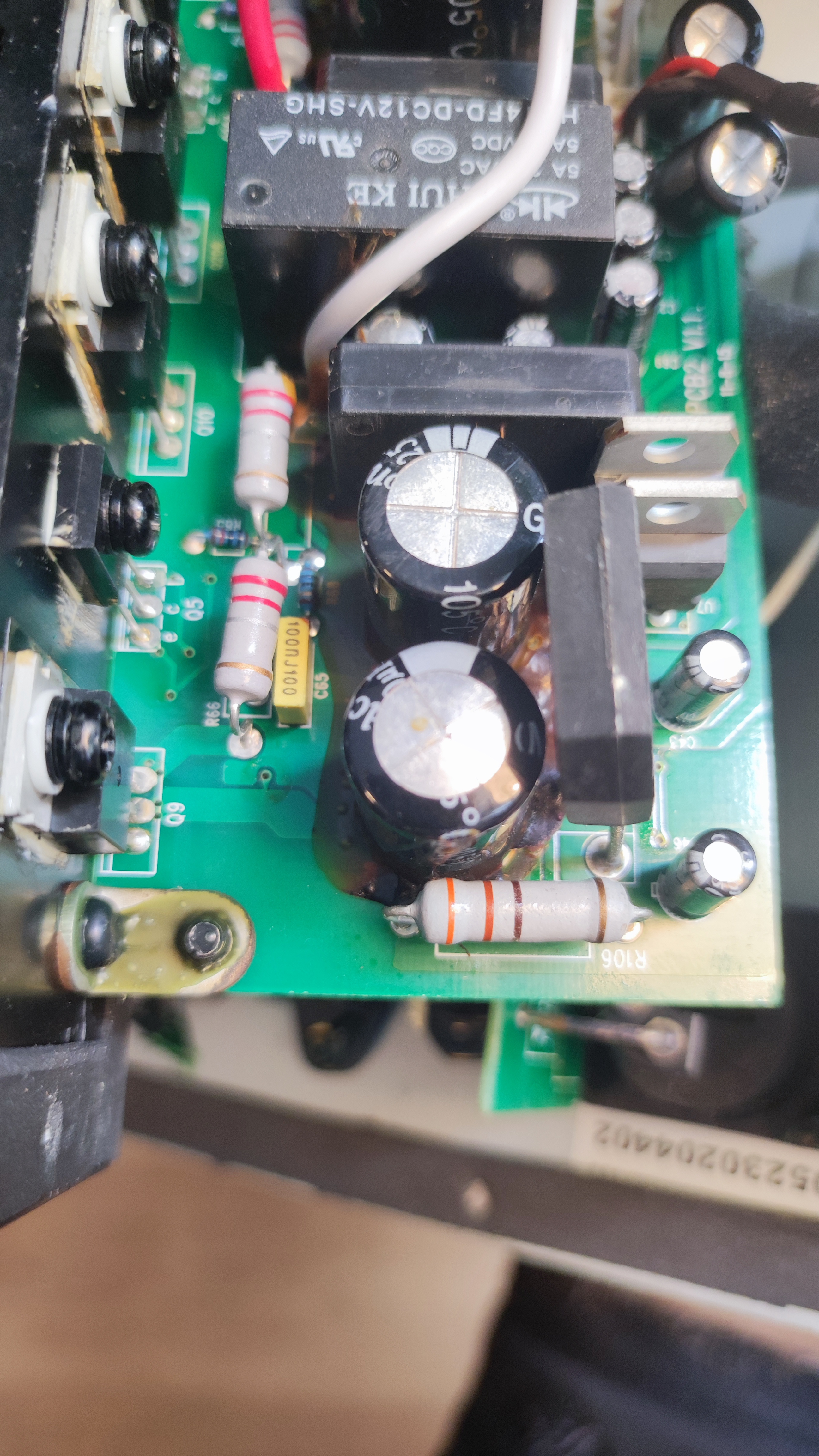

Kleines Update:
Ich habe soeben beide Lautsprecher geöffnet. Alle Kontakte sehen eigentlich noch ganz gut aus. Nur bei beiden Boxen ist jeweils ein bzw. zwei Elkos leicht gedellt. Ich werde mir mal neue zulegen und die ggfs. reinlöten sollte sich das Problem bis dann nicht gelöst haben.

JKMirror schrieb:
Kleines Update:
Ja, der vordere Elko ist mit Sicherheit hinüber.
Da ist das Elektrolyt auch schon bis auf die Platine gelaufen.
Die würde ich nach den Auslöten mal gründlich reinigen mit Isopropanol.
