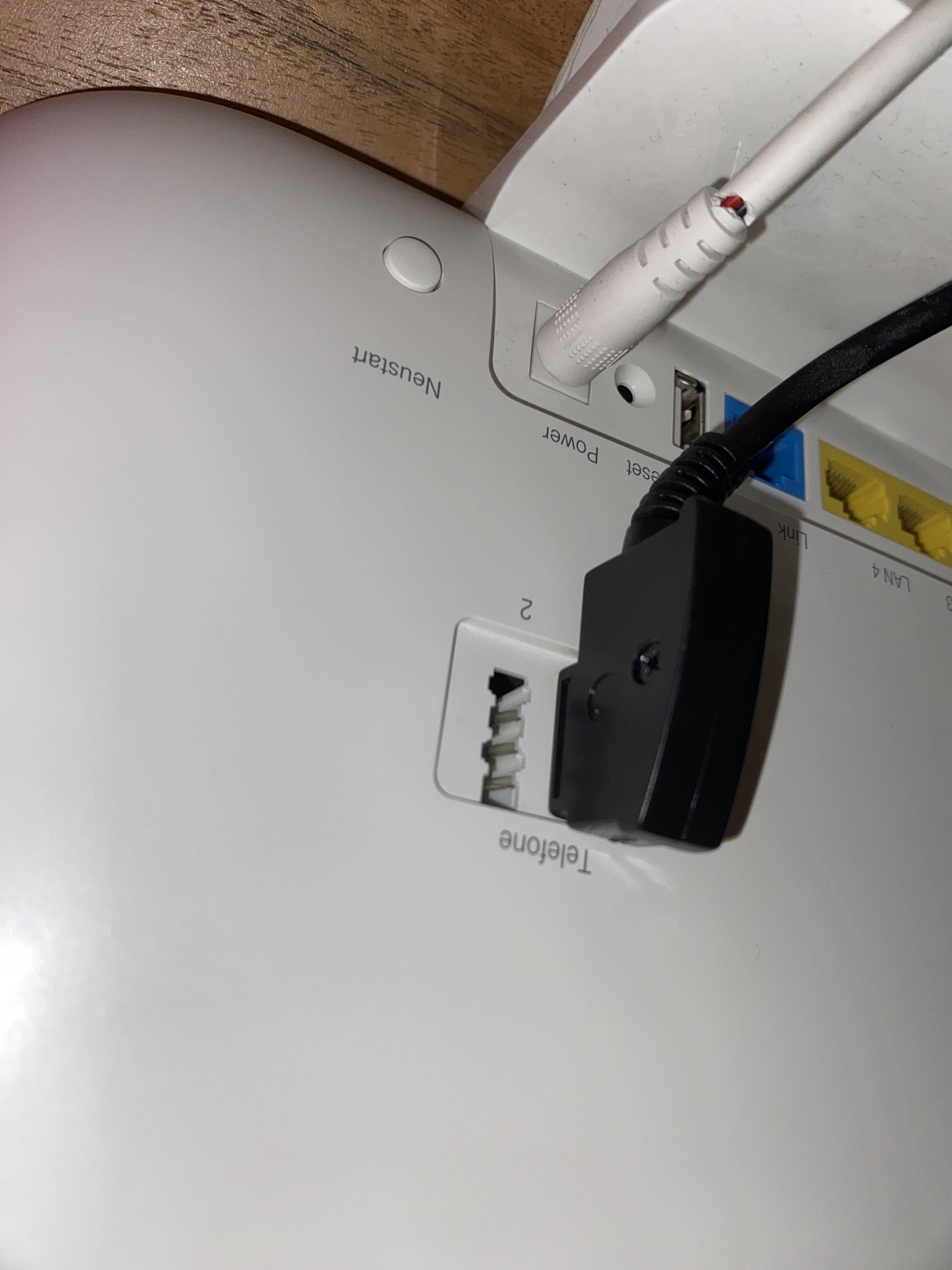

Hallo nochmal, mir wurde gerade meine Bestellung mit meinem Router (FRITZ!Box7590) storniert, da er anscheinend ausverkauft ist.
Gibt es eine gute Alternative für DSL/Glasfaser, Hauptsache besser als der Speedport 1^^
Und eine Frage noch: Brauche ich diesen ISDN Anschluss? Ich brauche nur ein Platz für ein Kabeltelefon und ein LAN-Kabel
Die 7590 AX ist noch teurer, dann gäbe es noch die 7530 AX. Letztere hat den Nachteil eines USB-2-Ports anstelle eines USB 3.0.
Wenn dich das nicht stört, kannst du nach einer 7530 AX gucken.
Allerdings würde ich wegen des WAN Ports weiterhin die 7590 präferieren. Schau mal in den Kleinanzeigen, da gibt es oft die 7590 von 1&1 zu humanen Preisen

Danke dir, hat der von dir genannte Router diesen passenden Anschluss für das Telefon? (Das schwarze Kabel)
Kann ich mit dem 7530 (AX) auch die Glasfaser benutzen, bei dem fehlt der blaue GF-Anschluss, oder?
Siehe meine Ergänzung oben im letzten Satz.
Ein Port für ein Analog-Telefon ist nach wie vor vorhanden. Allerdings fehlt bei der 7530 AX auch der WAN Port.
Glasfaseranschluss ginge trotzdem via LAN 1:
https://avm.de/service/wissensdaten...7_FRITZ-Box-am-Glasfaseranschluss-einrichten/
