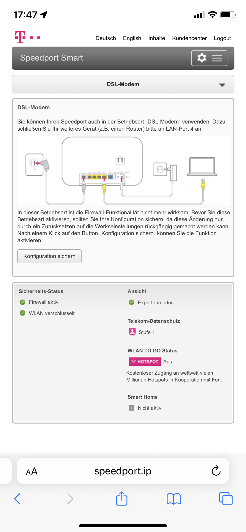

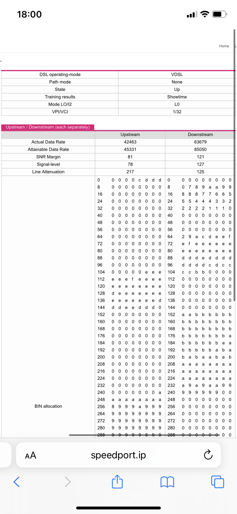

Log dich mal in die Oberfläche des Smart 3 ein und ruf dann folgende Seite auf: http://speedport.ip/engineer/html/version.html
Dort links auf DSL klicken und die Werte hier zeigen.

Mir fällt gerade auf dass ich mich verwechselt habe, ich habe dem Speedport Smart 1, nicht 3. Meinst du das was auf dem Bild zu sehen ist?

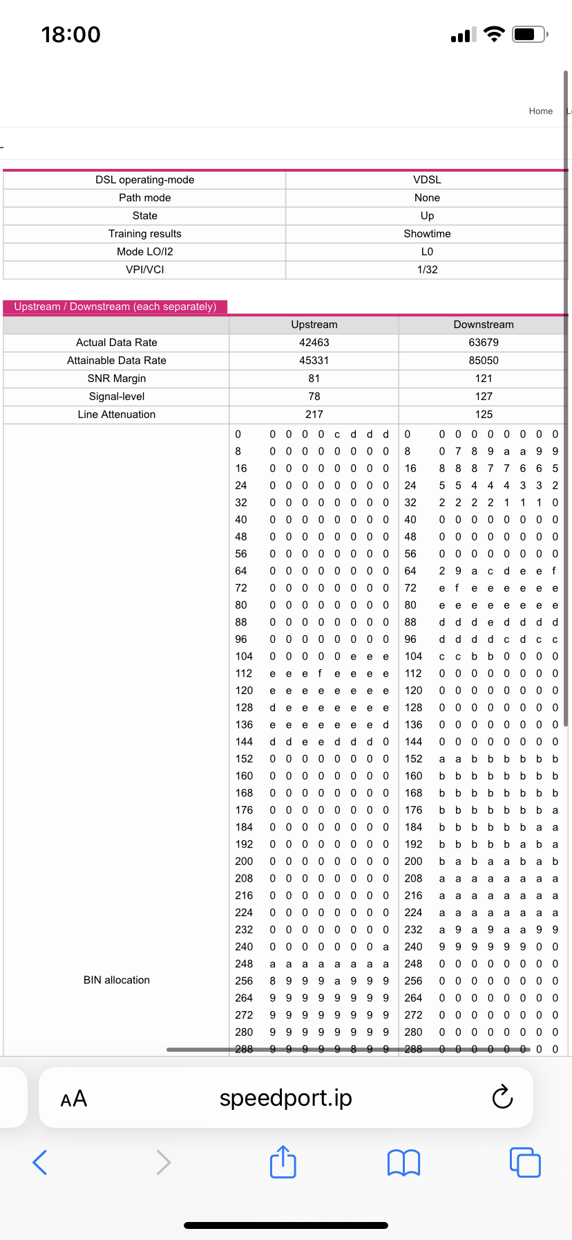

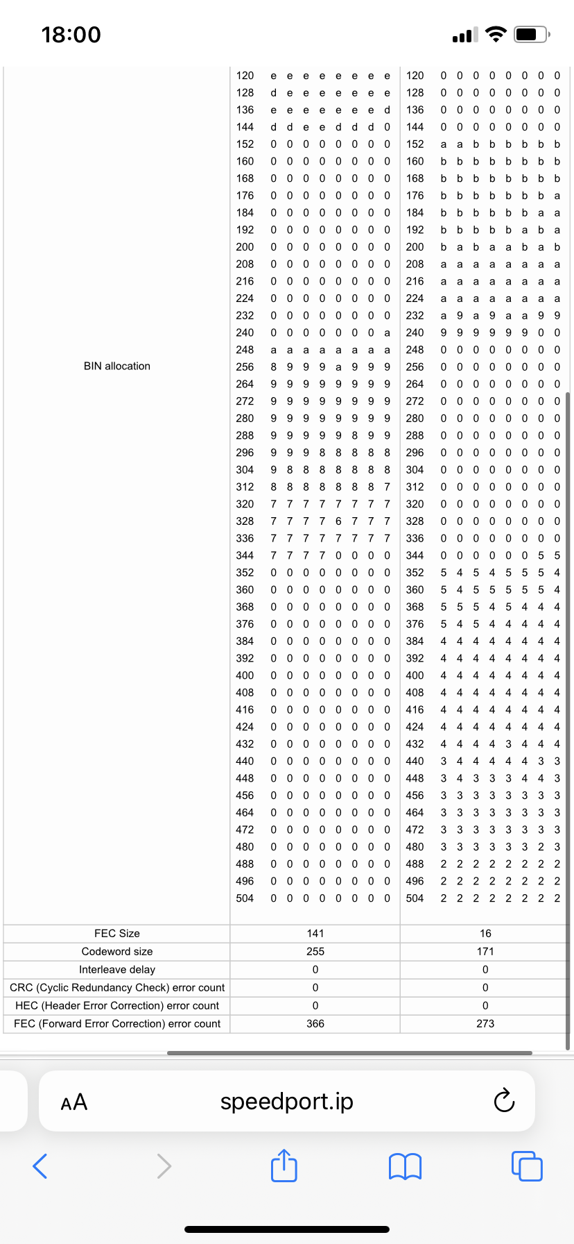

Ah, Danke, jetzt geht es. Ich versende mal 2 Screenshots, da die liste zu groß ist. Ich hoffe man kann’s lesen.
DSL​
DSL operating-modeVDSL
Path modeNone
StateUp
Training resultsShowtime
Mode LO/I2L0
VPI/VCI1/32
Upstream / Downstream (each separately)
UpstreamDownstream
Actual Data Rate4246363679
Attainable Data Rate4533185058
SNR Margin81121
Signal-level78127
Line Attenuation217125

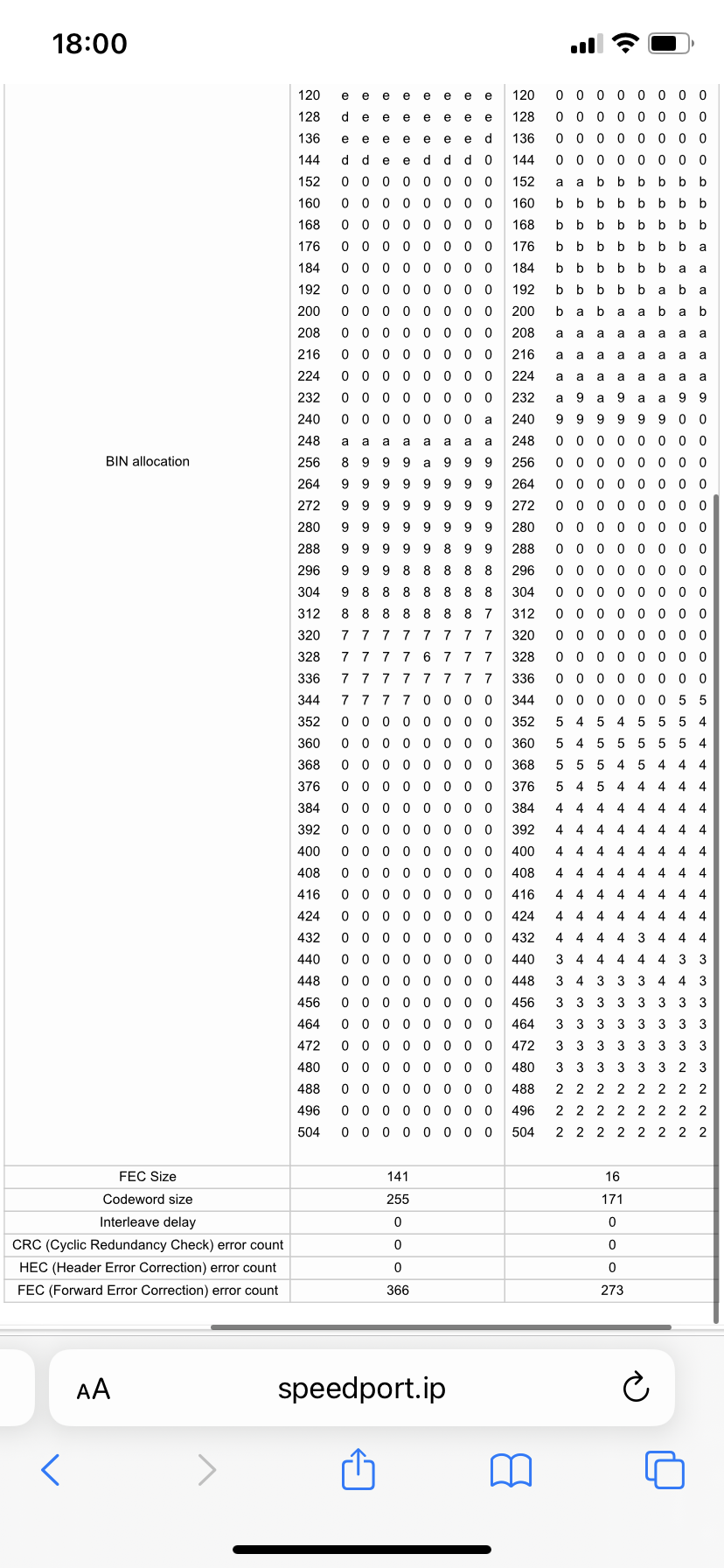

FEC Size14116
Codeword size255171
Interleave delay00
CRC (Cyclic Redundancy Check) error count00
HEC (Header Error Correction) error count00
FEC (Forward Error Correction) error count372273
Reaktionen: Dr. McCoy und MrMovie62
