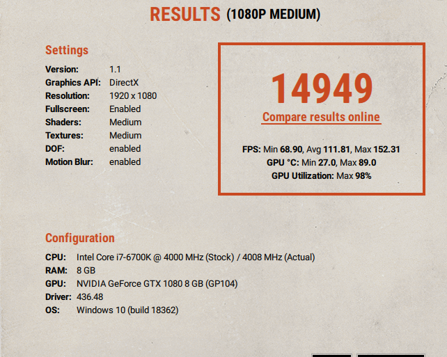

Hier hab ich mein Ergebnis aus Superposition:

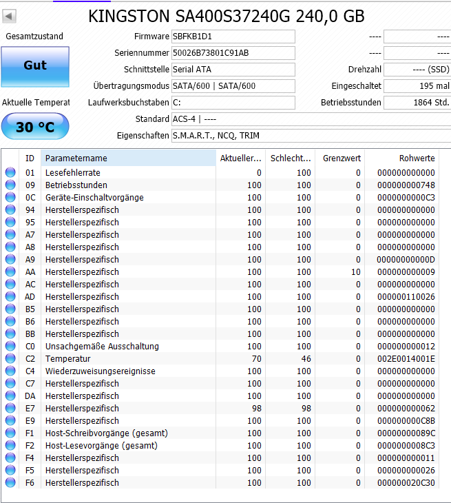

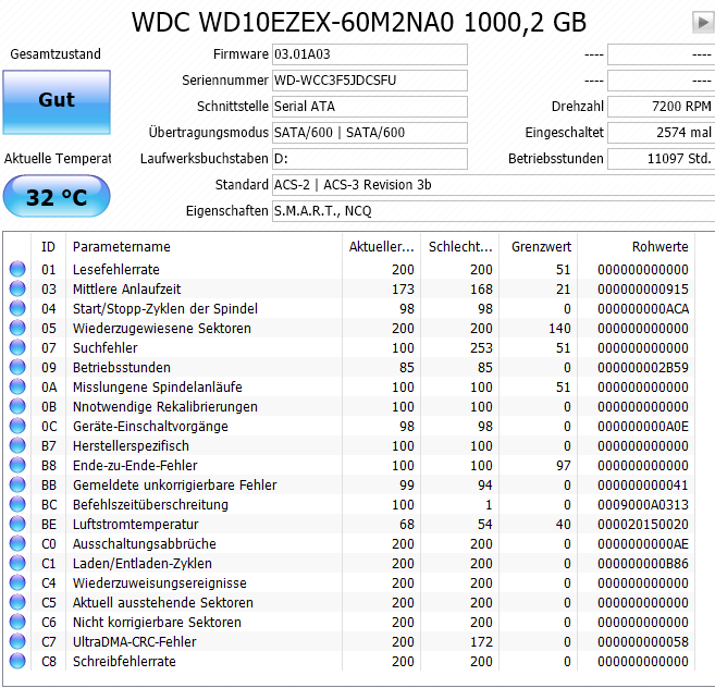

laut CrystalDiskInfo ist die HDD in einem guten Zustand
Wie wäre es mit einem Screenshot der Smart-Werte?

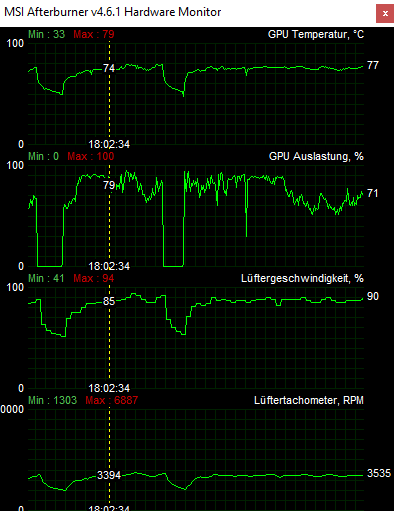

Capty schrieb:
und nach Überhitzung geprüft alles war jedoch okay bzw. hat nichts gebracht.
Und wieder wären Screenshots hilfreich.
Msi Afterburner, Hwinfo64, Taskmanager ...

3. Die Screenshots der Smart-Werte:
4. Die Screenshots der GPU-Temperatur (im Normalen Gebrauch sowie unter Last)
Ein Screenshot unter Voller Last folgt
Bei jedem dieser Einstürze gab es ein Standbild (getestet mit Gta Online)
