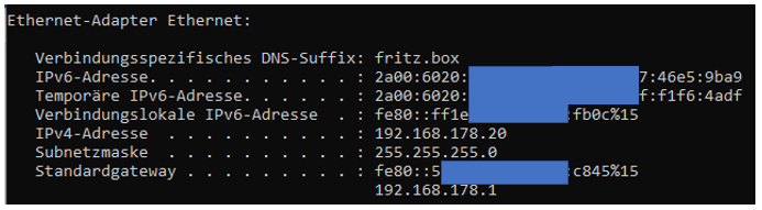

Hallo in die Runde,
hoffentlich kann mir ein Experte hier folgendes deuten :)
Welche Schlüsse über mein Internetanschluss (deutsche Glasfaser) kann man über meine IP_Config ziehen?
Ich danke euch vielmals!
PS: warum hat IPv6-Adresse UND Temporäre IPv6-Adresse die ersten 4 Blöcke (2 sind verdeckt) gleich? Ist das normal?
Vodafone Glasfaser
ist das schlimm?
Und dass meine Fritzbox überhaupt keine IPv4 Adresse besitzt? Nur IPv6?
das sind deine internen IPs.
Daraus kann gefolgert werden, dass du IPv6 und IPv4 im Heimnetz nutzt.
der vordere teil bei v6 ist ueberigens "das was du vom provider bekommst. (2a00:6020:XXXX:YYYY) Ist der teil den ich eher zensieren wuerde ;)

guzzisti schrieb:
Du setzt ne FritzBox mit standard IP-Range ab Werk ein
oder er hat einen anderen DHCP Server mit der range konfiguriert :D
Reaktionen: AB´solut SiD, Maxminator und Alter_Falter
Natürlich besitzt deine Fritte ne IPv4 im internen Netz - du bekommst ja offensichtlich über den DHCP eine IP aus der Standardrange 192.168.178.0/24 zugeteilt.
Wie die Fritte nach außen verbunden ist siehst du an der IP-Config deines PCs nicht.
https://letmegooglethat.com/?q=windows+ipv6+adresse+temporäre+ipv6+adresse
https://sid-500.com/2017/06/02/windows-und-die-temporaere-ipv6-adresse-privacy-extensions/
