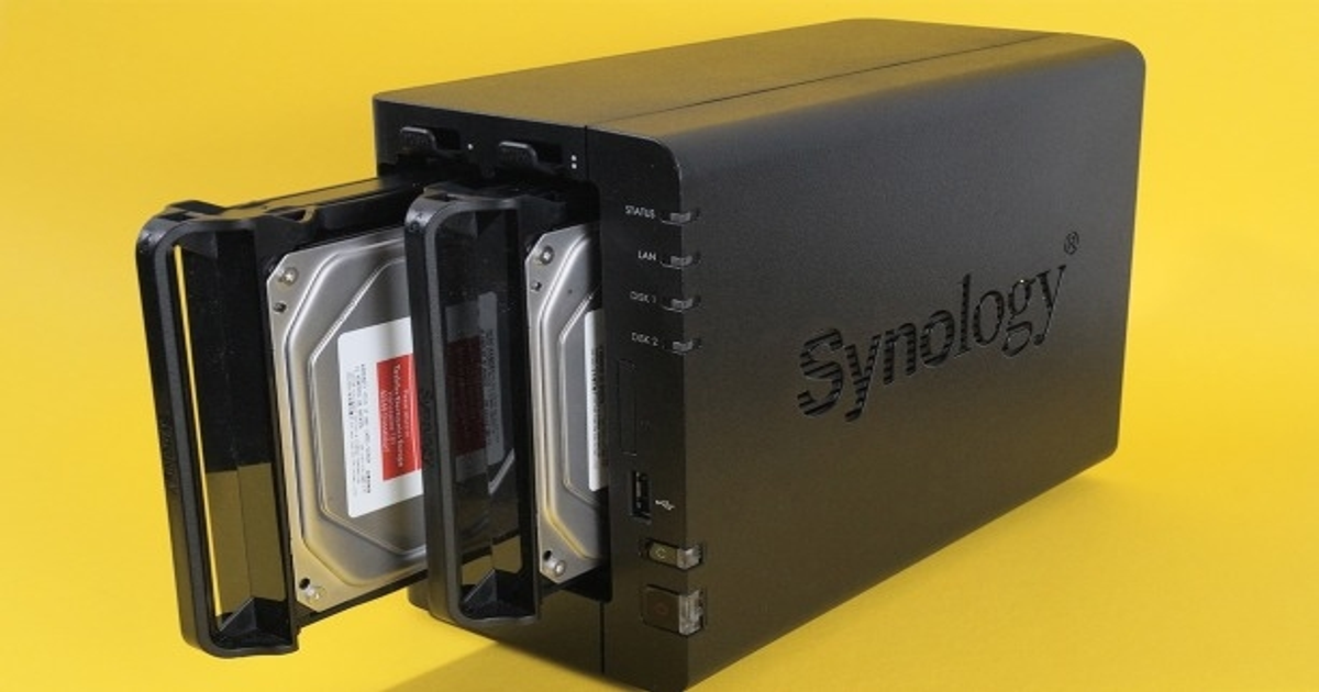

Nein.NoahS04 schrieb:Denkt ihr, die Festplatten überschaden ein Umkippen problemlos?
Meine Katzen haben mein NAS umgeworfen D:
- Ersteller dth1982
Ich werde mir nochmal eine Platte kaufen und die Spiele auf HDD sichern statt nur auf einer 4 TB SSD. Vielen Dank.Tepesch schrieb:@wagga theoretisch sollte das mit dem Strom schon stimmen, soll auch ohne Verbindung zu einem PC oder so funktionieren, aber 5min halte ich für zu kurz. Kann es aber leider auch nicht genau sagen. Müsste man mal die Herstellerdatenblätter und -hinweise durchschauen
Müsste man jetzt beobachten ich würde alle Daten in ein 2. NAS Sichern oder eine Backup des NAS machen und auf eine oder mehrere Platten die notfalls im Schrank liegen absichern.Traube schrieb:
Festplatten haben öfters einen Beschleunigungssensor. Dessen Messwerte tauchen eventuell auch in den Smartwerten auf . Leider nicht Herstellereinheitlich . Da gibt es wohl mindestens die Attribute :
191 G-sense error rate ( Bei WD Platten)
221 Shock Sense Error Rate ( Hitachi)
254 Free Fall Protection

Das ist natürlich die Frage aller Fragen.NoahS04 schrieb:Denkt ihr, die Festplatten überschaden ein Umkippen problemlos?

Festplattenseite ist aber auch ... bei einem Quadrat bei "mittig" installierte Platten
? Sind sie auf dem Kopf oder auf den Bauch gelandet? Meiner Erfahrung nach, bei der relativ geringen Fall-(Kipp)höhe, würde ich mir nur wenn sie auf die Kopfseite gekippt sind nach den erfolgreichen Smarttest werten, weiterhin Sorgen machen.
einfach fest dran glauben: Badewannendiagramm : Wenn es Heute und Morgen noch hält tuts es das vermutlich noch bis zum EOL.
Dann ist es kein Backup.NoahS04 schrieb:Das Backup läuft auch im NAS.
können sie durchaus. die werte sind unauffällig, geräusche keine besonderen wahrnehmbar. ich denke du hast glück gehabt. wenn die platten in ein paar wochen immer noch unauffällig laufen, dann passt dasNoahS04 schrieb:Denkt ihr, die Festplatten überschaden ein Umkippen problemlos?

Pauchalaussagen sowohl in die eine, als auch andere Richtung sind unbrauchbar.Traube schrieb:
Solange die Platte nicht sofort Auffälligkeiten zeigt, wird sich das im Weiterbetrieb über die nächste Zeit zeigen. Inzwischen sollten entsprechende Vorsichtsmaßnahmen getroffen werden, sofern nicht vorhanden.
Mir ist vor Jahren mal eine laufende externe Platte ca. einen halben Meter vom Bigtower auf den Boden gefallen. Die ist danach noch jahrelang ohne Probleme gelaufen, auch wenn ich das nicht erwartet hätte. Genau so gut hätte die auch gleich hin, oder alles dazwischen sein können.

Wenn beim Umkippen eines Geräts auch das Backup betroffen ist, ist es kein Backup (RAID ist aus dem Grund übrigens auch nicht).NoahS04 schrieb:Das Backup läuft auch im NAS. Ich beobachte die Platten weiter, danke

Der HinternNoahS04 schrieb:@Quafe Sie sind auf die Seite gekippt, wo nicht die LED Beleuchtung ist, also links. Ist das der Kopf oder Bauch?![]()
