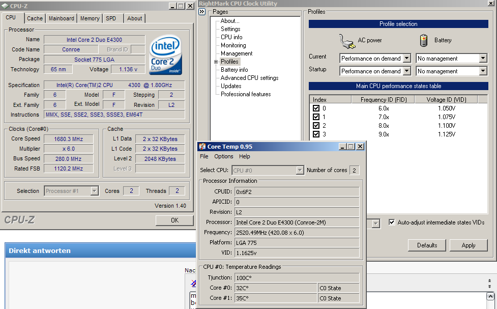

möglich wäre es auch bei enabled eist für jeden multi eine eigene VID mittels rmclock anzulegen, dann kannste für jeden multi kontrolliert undervolten.
siehe screen, das asrock nimmts mit den vids net so genau, regelt aber trotzdem runter, is halt asrock **** :D
PS wegen max temps versuch mal mit core2maxperf hat bei mir nochn paar grad mehr als prime geschafft, hat dafür aber auch keine kontrol funktion sondern macht nur hitze.
