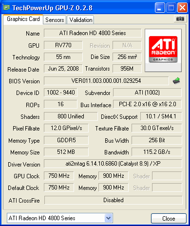

Was für ne Powercolor ist das genau ?
Diese hier:
PowerColor Radeon HD 4870 PCS+ ?
oder eine mit Standardlüfter ?
Die PCS+ zergrillt ihre Spannungswandler mit +130 Grad innerhalb kürzester Zeit....

Hab die ganz normale PowerColor Radeon HD 4870 512M DDR5 - PCIe x16 - ATI - 512MB - 256 Bit - Features: HDCP - Retail (A77F-TE3).
