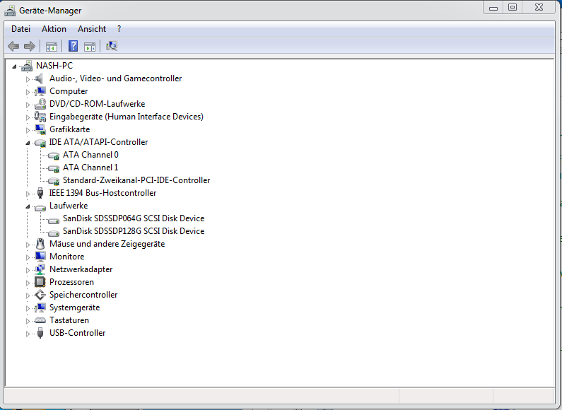

Hi,
ich möchte meine SSD auf AHCI umstellen aber es geht nicht egal was ich mache.
Ich habe jetzt zwei tage da mit verbracht es zu versuchen und ich verzweifel grade echt.:freak:
Habe mich im Internet versucht schlau zu machen aber es klappt nicht.
Meine System:
Windows 7 Ultimate 64 bit
Mainboard : Asus Crosshair IV Formula Sockel AMD AM3 DDR3 Speicher ATX
Festplatte: 1 X SanDisk SDSSDP-64G- G25 u. 1 X SanDisk SDSSDP-128G
versucht habe ich schon:
http://explipedia.de/ahci-nachtraglich-unter-win-7-aktivieren/
Ich Hoffe das ihr mir helfen könnt
wenn ihr noch infos braucht mußt ihr mir das sagen.

Und wenn du die Umstellung im UEFI/ BIOS gemacht hast, was passiert dann? Begrüßt dich ein Bluescreen?
Es kommt kein Bluescreen es lauft alles.
Und ich habe alles so gemacht wie im link.

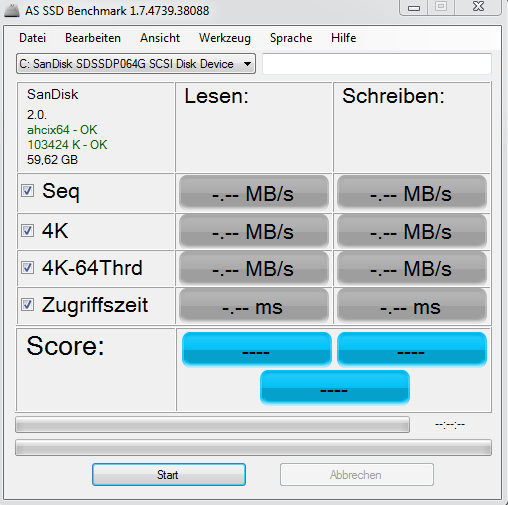

Screenshot von AS-SSD erstellen und im nächsten Beitrag anhängen.
Es reicht nur das Programm zu starten. Der Benchmark muss nicht ausgeführt werden.

Wo ist die SSD bzw. wo sind die SSD angeschlossen?
Welche Treiber hast du noch installiert?
na aba neh ey, das klappt dennoch nicht, da steht doch immernoch "standard pci-ide controllahhh" :lol:

ansonsten ist alles tutti, auch mit amd eigenen ahci treiber, soweit ich das dem screen von as-ssd entnehme
also nichts mehr weiter nötig

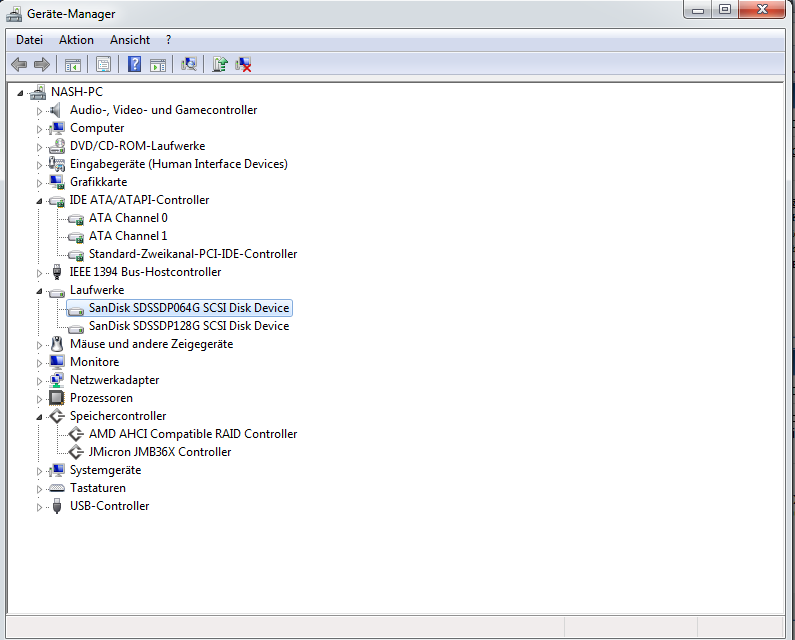

Ich dachte da soll AHCI stehen und nicht SCSI Device
sory das ich mich nich so gut auskenne
ich habe nur die treiber cd vom board benutzt
Hast Du ein AMD System im RAID Modus? Dann fehlt natürlich noch die Atkivieierung von NCQ im RAID Manager, das ist per Default deaktiviert. Wenn Du kein RAID hast, dann stelle auf AHCI um. Der ahcix64 ist jedenfalls ein uralter Treiber für AMD Chipsätze der noch von Promise Technology stammt, den würde ich für eine SSD nicht nutzen, der muss noch von der Treiber-CD oder Downloadseite des Board / Notebook Herstellers stammen.
TRIM dürfte damit nicht gehen, was Du mal mit dem Tool TrimCheck prüfen solltest. Man lässt es zweimal laufen, beim ersten mal wird die Testdatei erzeugt und gelöscht, beim zweiten mal wird geschaut ob TRIM funktioniert hat. Dazwischen sollte man nichts am Rechner machen und ein paar Minuten warten. Wurde TRIM nicht als funktionierend erkannt, kann man es auch erneut laufen lassen und es prüft die Daten noch einmal. TrimCheck muss auf der SSD liegen, wenn es ausgeführt wird, der User muss in dem Verzeichniss Schreibrechte haben und es darf weder verschlüsselt noch komprimiert sein.
