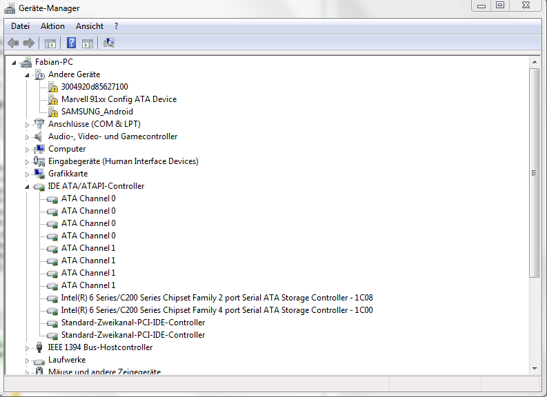

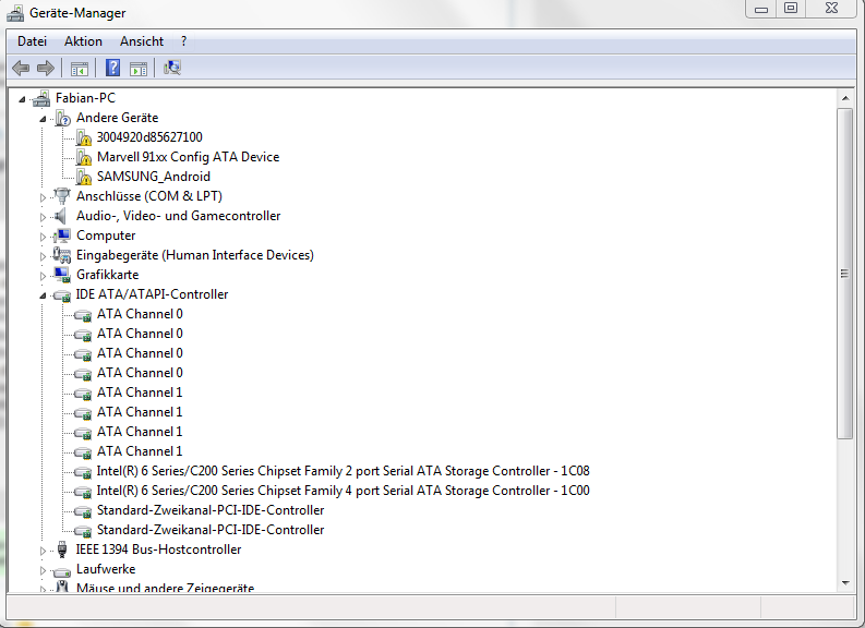

mein System Windows 7 64 Bit habe ich auf meine SanDisk SSD installiert, dann habe ich ein paar Videos angeschaut wie man SSDs optimiert, ich habe den Computerschutz deaktiviert, die Auslagerungsdatei gelöscht und habe im Geräte-Manager nach AHCI gesucht..vergeblich. Im Video erwähnte der Typ das sei kein Problem man solle im Bios suchen, und tatsächlich ich konnte es auf AHCI umstellen. Von nun ab ist mein PC ständig gecrasht und hat sich vorallem bei Spielen aufgehangen (nein es liegt nicht daran das ich den Virtual Ram gelöscht habe bzw. auf "0" gesetzt habe). Nach knapp 2 Wochen ist mein PC im Boot Bildschirm hängen geblieben, Abgesicherter Modus ging... dann kam, ich auf die Idee meine Grafik Treiber zu löschen das habe ich allerdings nicht gemacht da die Treiber nur schwer zu finden sind und ich meine Systemwiederherstellung gelöscht habe (Computer-Schutz deaktiviert) was ich nartürlich auch nicht wieder aktivieren kann. Naja jz habe ich meine SSD auf IDE und alles läuft bisher perfekt. Nun wollte ich fragen ist das so gewollt das ich im Bios auf AHCI stellen kann aber im Geräte Manager nichts von AHCI zu sehen ist? Und verschenkt man viel Leistung wenn man die SSD nicht auf AHCI gestellt hat?

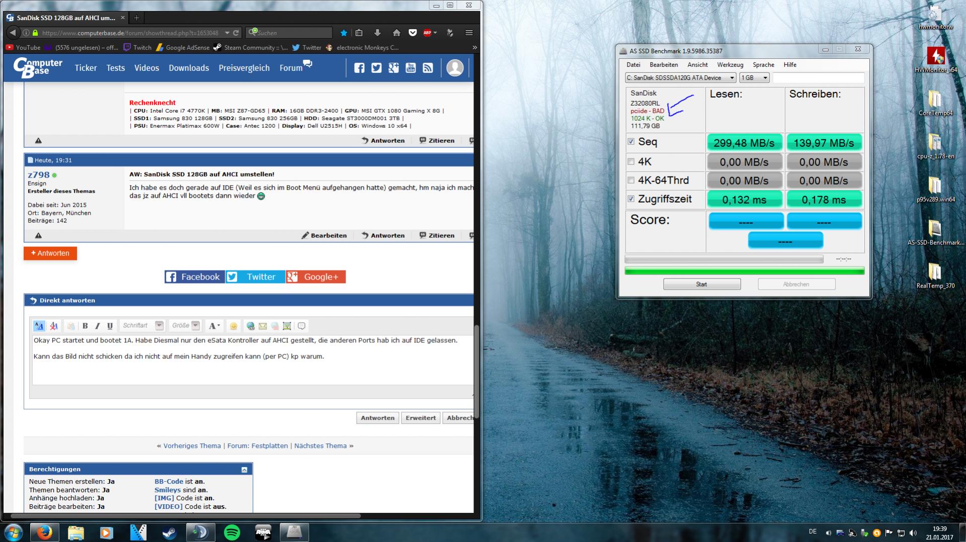

Ich habe es doch gerade auf IDE (Weil es sich im Boot Menü aufgehangen hatte) gemacht, hm naja ich mach das jz auf AHCI vll bootets dann wieder :D

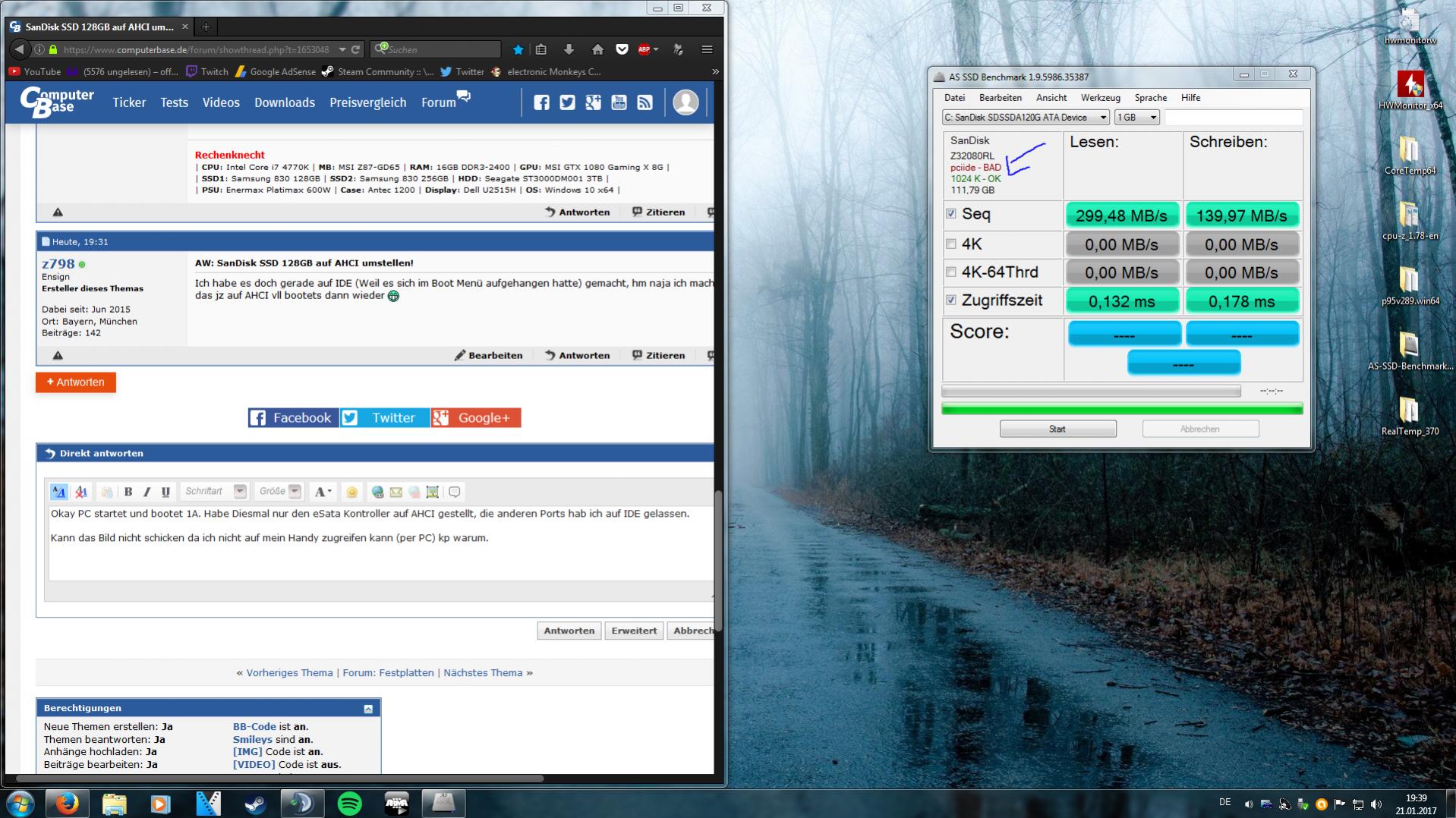

Okay PC startet und bootet 1A. Habe Diesmal nur den eSata Kontroller auf AHCI gestellt, die anderen Ports hab ich auf IDE gelassen.
Kann das Bild nicht schicken da ich nicht auf mein Handy zugreifen kann (per PC) kp warum.
Habe das Programm AS SSD Benchmark drauf und jetzt hat sich das Schreiben von 40k auf 140k geändert.Unbenannt.jpg
Letztes mal hat sich pciide - BAD (in rot) als ich das auf AHCI gestellt hab auf Grün geändert, allerdings hatte ich alles auf AHCI umgestellt.

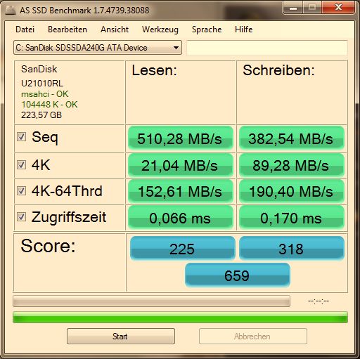

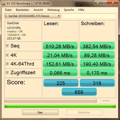

lass es Windows entscheiden wie es groß sein sollte. Die Werte in dem AS SSD Benchmark sind zu niedrig.
Als Beispiel:
So habe jetzt die Auslagerungsdatei eingestellt sowie es Windows will, wenn ich mal den Platz brauche stelle ich 8192MB ein, grade sind es 16GB. Der PC läuft jetzt seid 4Stunden und 20 Minuten und funktkoniert 1A, der PC schmiert nicht ab, nichts.. Die Werte sind deshalb so niedrig da ich mit meinem 4 Jahre alten Mainboard nicht die volle Power von einer SSD benutzen kann, trotzdem startet Windows in 10 Sekunden :)
