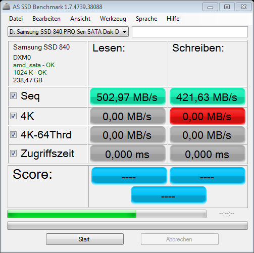

Wenn ich den AS SSD Benchmark anschmeisse fängt das sequentielle schreiben bei 500+ MB/s an und sinkt dann immer weiter bis irgendwann 0 MB/s erreicht ist. Auch andere Benchmark programme machen nix und bleiben bei 0% hängen oder geben direkt nen timeout error. und weiter gehts schon nichtmehr.

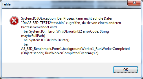

Edit2: Hui mal was ganz neues... AS SSD Benchmark gibt nen fehler aus nachdem er mit schreiben fertig war (315 MB/s):

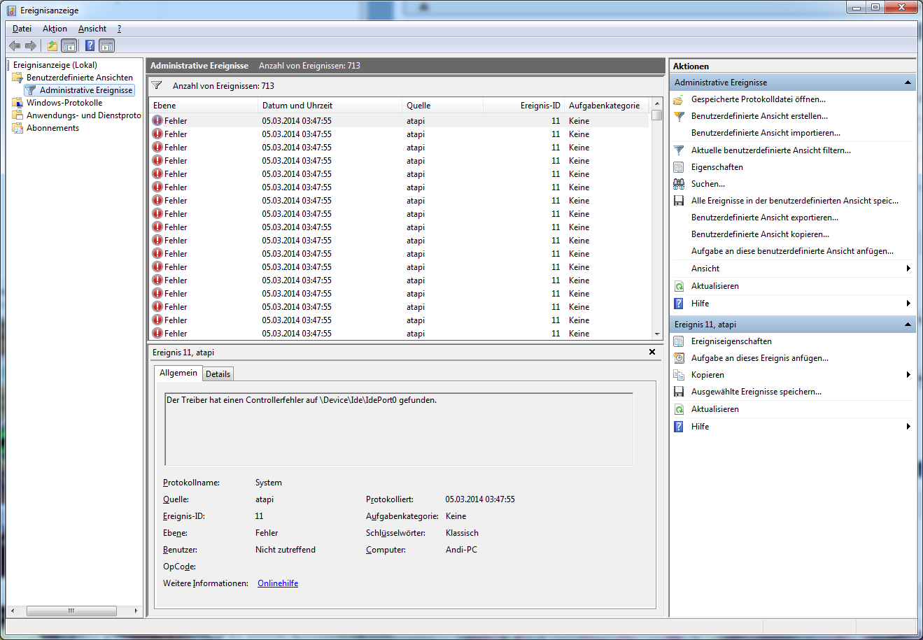

Edit3: Währendessen in der Windows Ereignissanzeige:

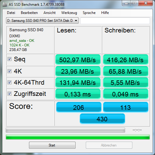

Aber fast gute neuigkeiten hab ich schonmal:
Schreiben/Lesen sequentiell geht wieder jetzt macht er aber den gleichen mist wieder bei 4K (AS SSD Benchmark).

4K macht er jetzt auch wieder jetzt hängst ein wenig bei 4k-64thrd er haut ne menge durch und singt dann wieder ne runde bis 3-4mb/s und schnellt dann nach ner zeit weiter.
