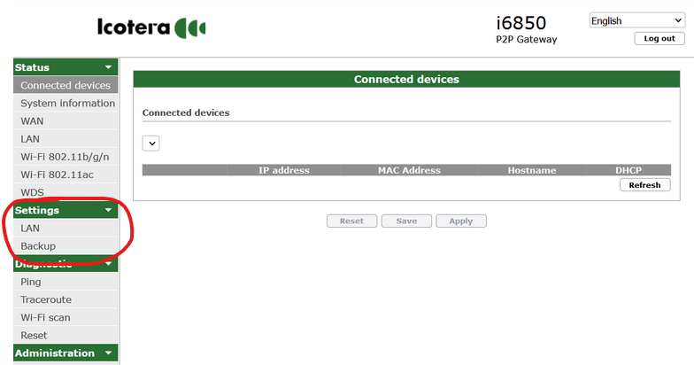

Liebe Community!
Ich habe seit geraumer Zeit einen Icotera i6850 Router - er wurde von einem Techniker meines Internetproviders eingebaut, nachdem mein alter Router bei einem Gewitter kaputt gegangen ist. Einstellungen wie das Passwort für das W-LAN wurden wohl damals von dem Techniker übernommen, Ich musste jedenfalls nie irgendwelche Einstellungen vornehmen.
Ich wohne in einem Mehrparteienhaus und habe des öfteren Probleme mit dem Internet; mir wurde deshalb empfohlen, die W-LAN Kanäle zu ändern. Nur kann ich dem nicht nachkommen! Das Einstellungsmenü meines Routers schaut folgendermaßen aus:
In der Betriebsanleitung ist aber zu sehen, dass bei "Settings" unterhalb der "LAN" Einstellung auch Einstellungsmöglichkeiten für das W-LAN sein sollten. Einstellungen wie das WLAN Passwort, WPS und eben Frequenzeinstellungen sollten dort zu finden sein...
Ich habe den Router auf Werkseinstellung gesetzt, ohne Erfolg. Kurioserweise funktioniert mein uraltes W-LAN Passwort auch nach diesem Factory settings reset noch immer. Kann mir jemand erklären, was da los ist? Ist der Router defekt, oder sitze ich irgendwie auf der Leitung?

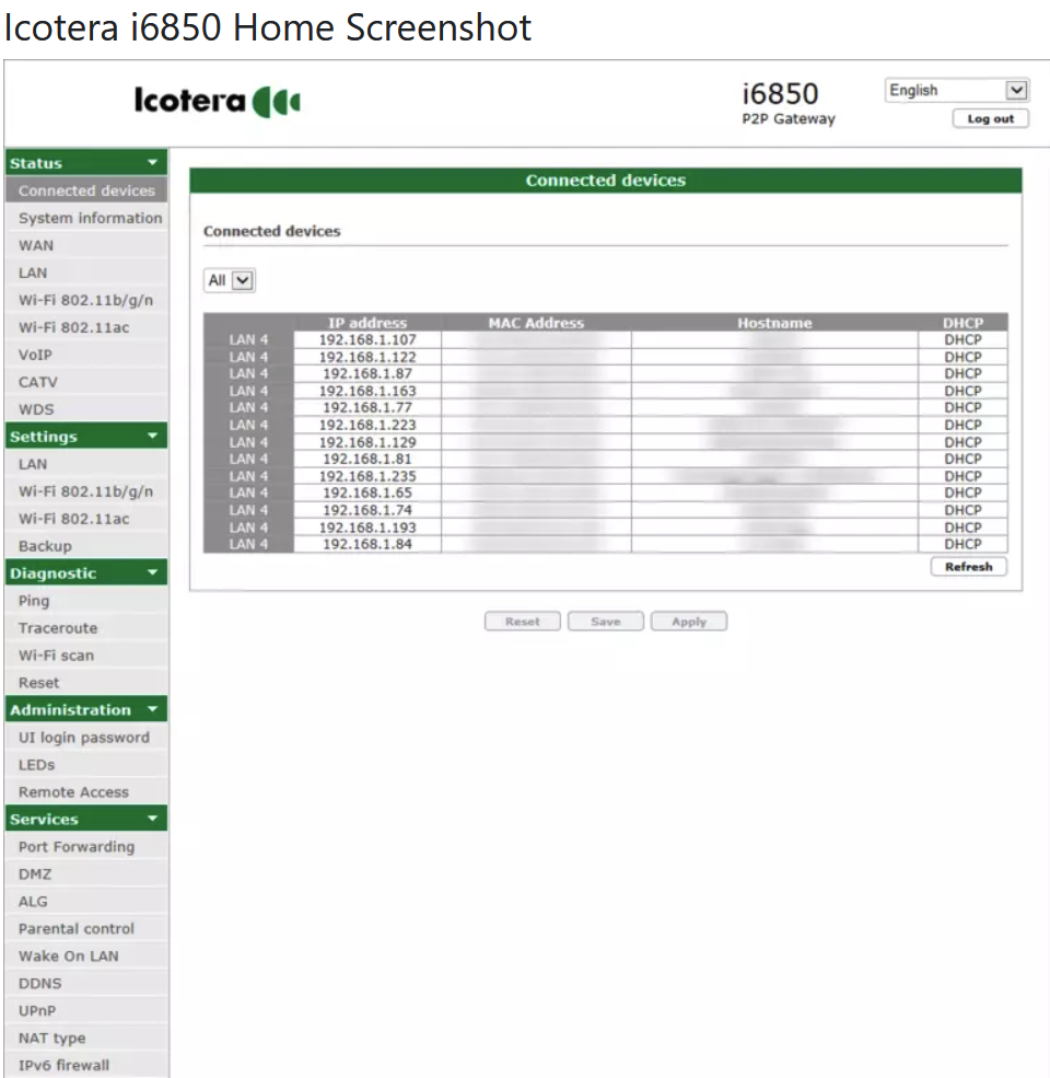

Ich denke, dass die Einstellungen nicht verfügbar sind. Man sieht ja sehr deutlich, dass es bei deinem eigenen Screenshot unter Settings keine WLAN Einstellungen gibt:
Und auf der Herstellerseite gibts die:
+ In dem YT Video sieht man, dass die WLAN-Einstellungen unter Settings zu finden sind:
Ums kurz zu machen:
Scheinbar hast du eine "Provider-Firmware" drauf, die dir die WLAN-Einstellungen vorenthält. Das sollte der Support dann vermutlich über irgendein Management Tool selbst machen können.

Man sieht ja, dass auch noch andere Einstellungspunkte fehlen.
Also hat dein Benutzeraccount entweder nicht die vollumfänglichen Admin-Berechtigungen oder die Firmware des Gerätes schränkt die Benutzung ein. Ist halt irgend eine OEM-Box.

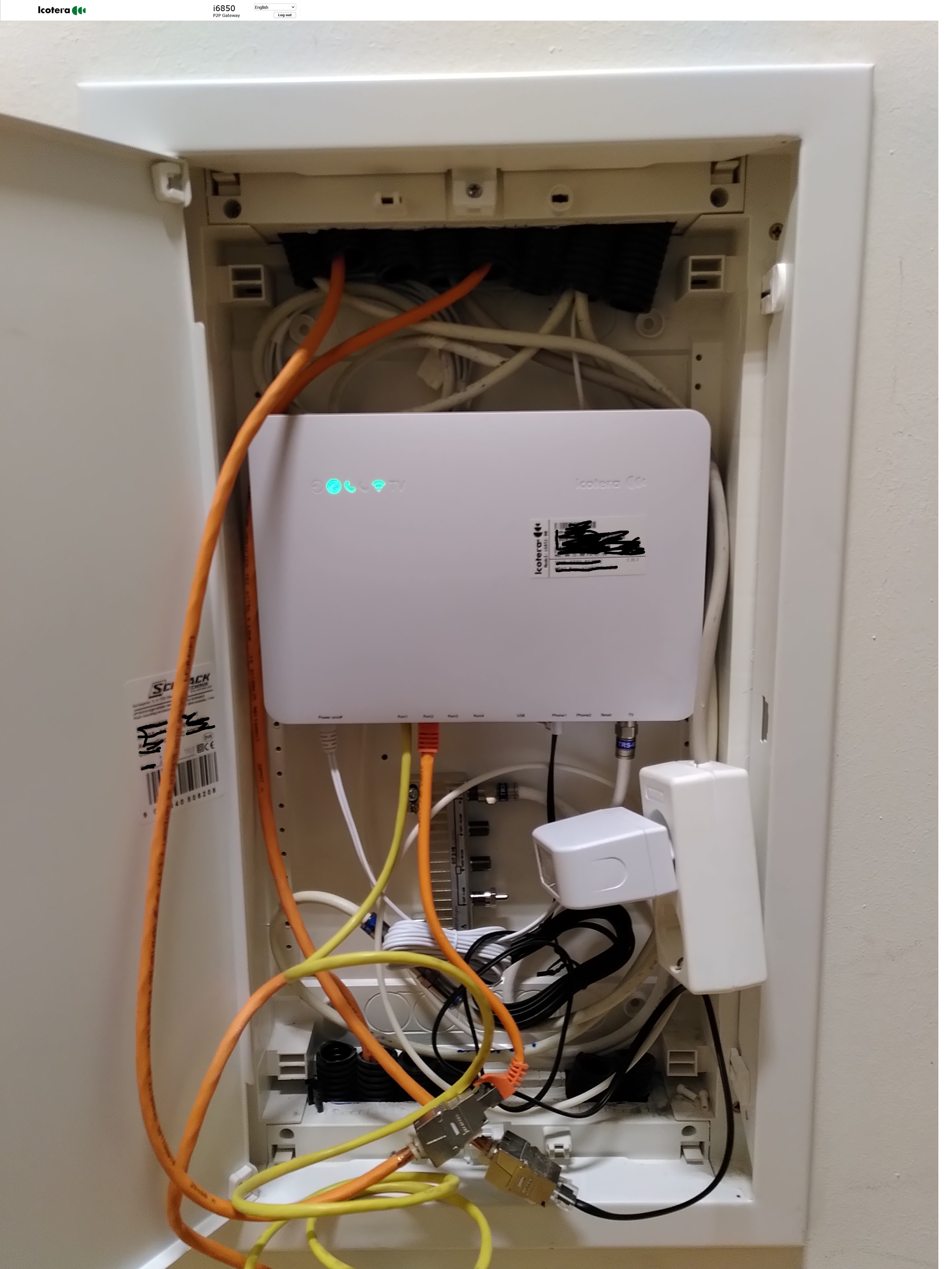

Danke auch für die Empfehlung der FritzBox. Ich habe in meiner Wohnung ein eigenes kleines Schränkchen für den Router, von wo aus die ganzen Kabel in die einzelnen Zimmer laufen. Leider ist es sehr knapp dimensioniert - mein Icotera ist 23 cm breit und passt gerade so rein. Die 25 cm Breite einer FRITZ! Box 7590 wären schon zu viel.
Wenn einer von euch eine Empfehlung für eine schlanke und doch sichere und konfortable Router Lösung hat, wäre ich ihm sehr verbunden!

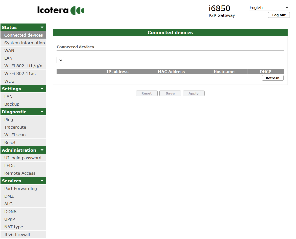

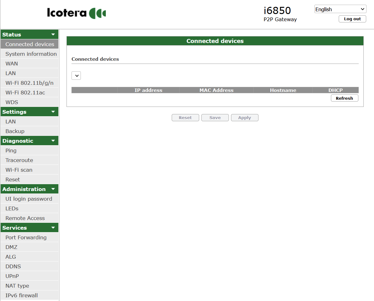

Hier noch mehr Menüeinträge:
Wenn der Anschluss fernkonfiguriert ist ... Dann wird's nichts mit einem anderen Router..

Auszug aus dem Benutzerhandbuch Cablelink Wlan des Anbieters.
WLAN-Sicherheit:
Die WLAN-Funkverbindung ist durch eine WLAN-Verschlüsselung (WPA2/3) mit einer kundenspezifischen WLAN-Kennung(SSID) und einem kundenspezifischen WLAN-Schlüssel (WPA2/3-Schlüssel 128 Bit) vor Zugriffen Dritter geschützt. Die notwendige Einstellung der WLAN-Kennung und des WLAN-Schlüssels am Endgerät kann unter Zuhilfenahme des CableLink Benutzerhandbuches durchgeführt werden. Die WLAN-Kennung (SSID), der WLAN-Schlüssel (WPA2/3-Schlüssel 128 Bit und der Funkkanal können im Kundenportal der Salzburg AG (https://meine.salzburg-ag.at) geändert werden. Der Kunde ist für die Sicherheit der WLAN-Funkverbindung selbst verantwortlich. Für unberechtigte Zugriffe auf Informationen, die über die WLAN-Funkverbindung übertragen werden, kann keine Haftung übernommen werden.
Ich hoffe das hilft weiter.

Erst mal mein besonderer Dank an ampere, ich fühle mich gerade total bescheuert, hätte ich auch selbst recherchieren können. Habe alle fehlenden Funktionen auf der salzburg AG Homepage entdeckt.

Und ich habe auf der SAG Homepage auch erfahren müssen, dass ich mein bestehendes Modem nicht ersetzen kann, nur ein weiteres im bridge Modus hinzufügen. Was sehr ungünstig ist, weil ich unmöglich zwei Geräte in meinen Internet-Schrank bekomme. Sehe da keine Möglichkeiten.

Wer hat dir eigentlich befohlen, dass der Router oder das Modem in dem Schrank hängen muss? Die hängen ja seltenst an einer für gute WLAN-Ausleuchtung geeigneten Stelle.
Darüber hinaus bekommt man eine 7590 hochkant ohne Probleme da rein, wenn man die Kabel ein Bisschen ordentlich macht. Warum man Ende 2023 noch über eine 7590 als Fritz!Box nachdenkt, ist dann das nächste Rätsel...
Wenn dann in den Zimmern ja e wieder ne Ethernet-Dose vorhanden ist
stell dir da doch bitte einen WLAN-AP/Mesh whatever hin
dann hast du da wo du den WLAN-Empfang brauchst auch einen und brauchst dir um den Schrank keine sorgen machen

Wenn ich das Bild richtig verstehe, wird Dein Internet über Coaxial bereitgestellt, richtig?
Außerdem müsstest Du zwei Ethernet-Dosen in der Wohnung haben. Auf eine ist das Telefon gelegt. In welches Zimmer? Wo/was ist mit der anderen Dose? Wie azereus schon schrieb, könntest Du hier einen WLAN-Punkt anschließen. Ist dort schon ein Gerät über LAN angeschlossen, brauchst Du dort einen noch einen Switch (oder einen WLAN-Punkt mit eingebautem Switch).
